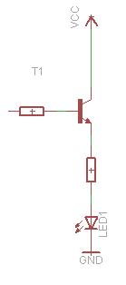

Nem tudok kapcsolóüzemet előállítani.. (Mellékelt ábra) Tranzisztor vezérlése 555 kimenetéről. Ellenállásokkal próbálkoztam már 1k-tól 50k-ig.
Tr: bd241, bc413
bázison a négyszögjel tökéletes 0-5V.
Led egyfolytában világít. kimeneten fesz: táptól függően: pl: 10-10.6V között ugrál.

Mert nem jó helyre kötöd a ledet.
Te az emitterbe kötötted,holott ebben az esetben a kollektorral kell sorbakötni,az ellenállással együtt.

(#) Sir-Nyeteg válasza mex hozzászólására (») Nov 1, 2008 /
Ott is volt. Tudtommal teljesen mind1, h hova kötöm, hisz vagy kapcsol, vagy nem, nem? Emitter meg sorban van kollektorral.
Illetve a leírásokban mindig az emitterágban van a fogyasztó, hisz mint tudjuk a plusz ágat kell megszakítani mindig!
(#) mex válasza Sir-Nyeteg hozzászólására (») Nov 1, 2008 /
Ebben az esetben a led és az ellenállás a munkaellenállása a tranyónak.
Te összekevered a tápegységcélú felhasználással.
„hisz mint tudjuk a plusz ágat kell megszakítani mindig!”
Ezt meg hogy érted?
Legalább a tranyót helyesen kötötted be?

Kapcsolóüzemben akarom használni. ilyenkor nincs munkaellenállás... nem?
Azaz mint a relé, vagy nyit, vagy lezár. nem? csakhogy nekem nem akar lezárni
Ha úgy nem alszik ki a led ahogy rajzoltam és a bázis,valamint a leddel soros ellenállás megfelelő értékű akkor az a tranyó zárlatos.
Gondolom a tranyót nem feladat számodra kimérni.
Mekkora frekivel vezérled a tranyót?

Freki: előszőr 20kHz-vel nem ment, így lett egy próbakapcsolás, ahol most kb 1Hz-cel megy. Azaz épp nem megy....
Rajzoltál?
Hát ha fősulira jársz akkor csodálkozom hogyan okozhat egy ilyen "faék"bonyolultságú dolog gondot....
Nézz vissza az első hsz-hez tettem egy rajzot az általam vélt helyes bekötésről.

Szerintem, egyszerűen csak rosszul kötötted be a tranzisztort, az emiter és a collector fel van cserélve.
Tudom, tudom, faék
Épp emiatt írtam, hogy " emiatt pánikolok"
Még a számolást is gyakoroltuk, hogy hogyan méretezzük a kapcsolóüzemű tranzisztort. De épp ez az hogy nem megy sehogy.
És épp az a szörnyű, hogy nem zár le. Mert ha nem vezetne, akkor vmit elszámoltam. De így?...
Bizti hogy jó a bekötése, hisz már 3 tranzisztorral is próbáltam, gyorsan kipróbálom mégegyszer, hátha.
