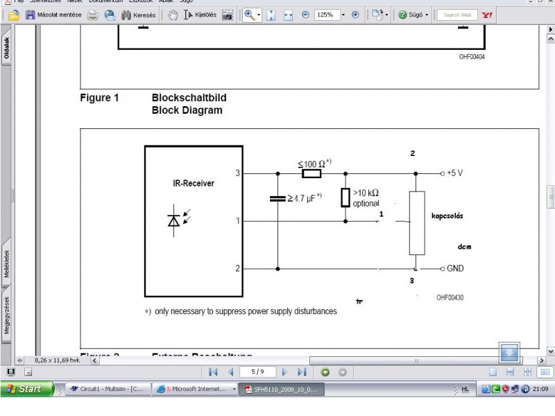

És hogylehet egy fotoDIÓDÁNAK 3 lába?Ebbe benne van már a szűrő? vcc gnd signal valahogy igy van a lábkiosztása?

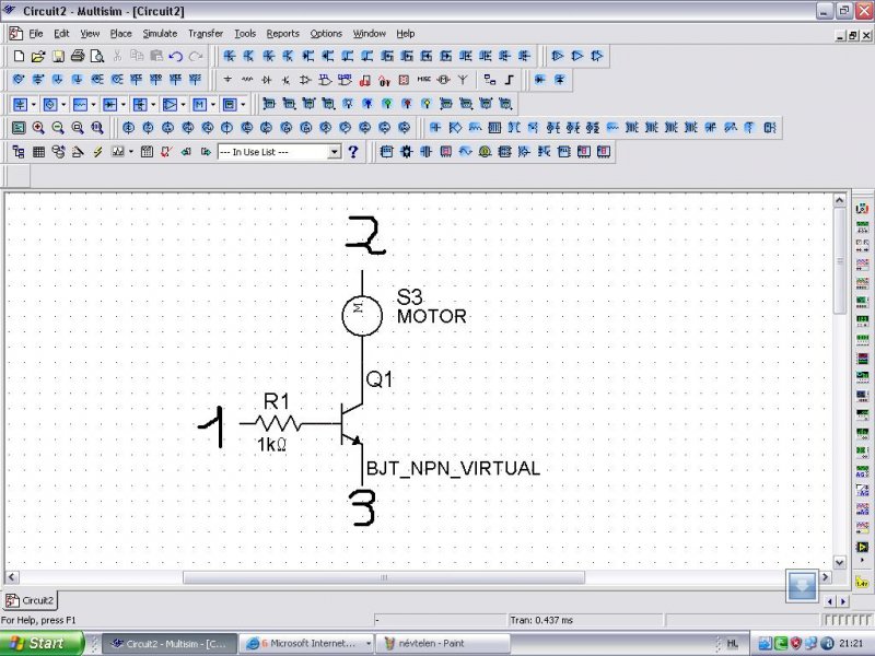

Megvan a kapcsolás!Adó az előző oldalon vevő:A mellékletben szereplő 2 kapcsolás amit 9ssze kell rakni

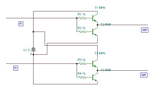

Hangfrekis erősitő Szerintetek működhet?
(#) Imi65 válasza moltam hozzászólására (») Nov 3, 2008 /
Nem, a tranyókat rosszul polarizáltad.
(#) proli007 válasza moltam hozzászólására (») Nov 3, 2008 /
Jaj Moltam! :no:
Ha már ilyeneket találsz ki, legalább futtasd le a szimulátorban amit készítettél! De legalább gondold át mire jó ez.
üdv! proli007
(#) moltam válasza proli007 hozzászólására (») Nov 3, 2008 /
Tudom elrontottam a tranzisztorkötöketést. Sajnos nem lehet nyugodtan leülni a gépem elé mert álandóan zaklatnak mindját jön a 2.0 Amig egy kicsit nyugton vagyok
