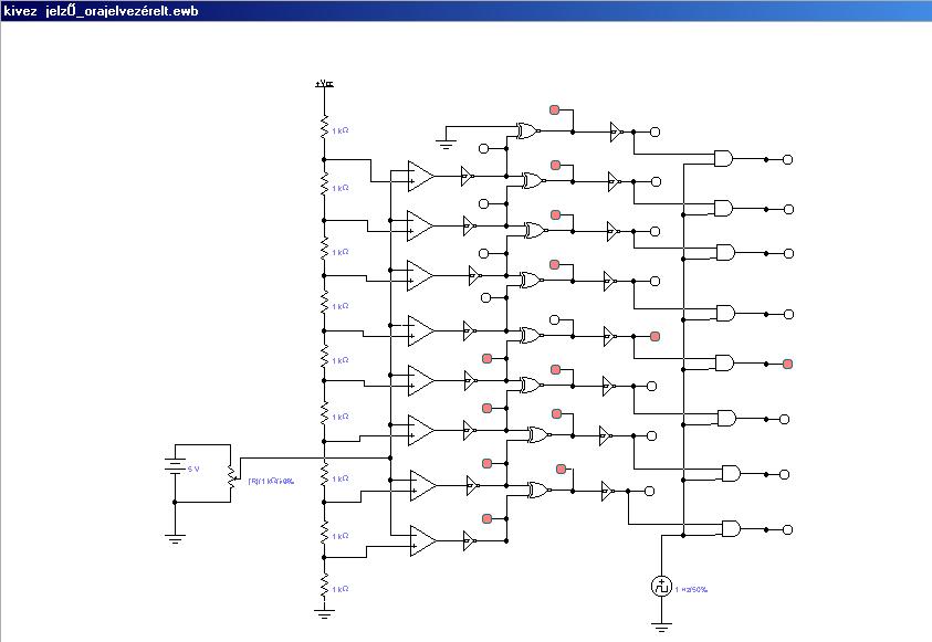

(#) _JANI_ válasza Deqred hozzászólására (») Jún 27, 2006 /
??? ??? ??? :nezze:
EREDETILEG ITT MÁS VOLT! DE MEGGONDOLTAM MAGAM... Ha kell privátba elkülöm.
Tényleg! Mire kell?

(#) _JANI_ válasza vicsys hozzászólására (») Jún 27, 2006 /
Nemmondhatnám ! De egy két mondat egy kicsit kiakasztott Deqred (#29955) hozzászólásában! :boxer: :zavart2: Idézzem???
Azért tettem, egy régi kapcsolásomat közzé!
