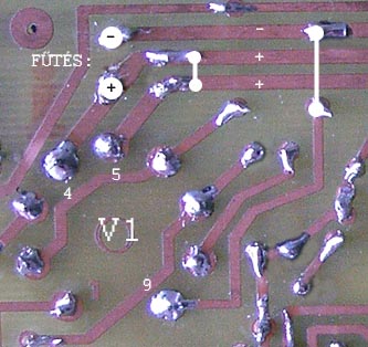

A fotón talán látszik a nyák, és a fűtés vezetés.
Lehet ezt soros bekötésre változtatni? (6,3V)

(#) vasa válasza _JANI_ hozzászólására (») Jún 25, 2006 /
Elfelejtettem csatolni a képet...
A képen egy cső bekötése van. A többi is így.
Furcsa, mert 6,3V-ról nem fűtött, nem izzottak a csövek egyáltalán... Mennyit kell várni, mire felizzik? kb. másfél perc alatt nem izzott nálam.
Ez párhuzamos kötés nem?

A V1-nek 6.3Volt kell!!!
A V1-nek van soros ellenállás a fütőkőrében?
A csöveken milyen adatok találhatók? (Jólenne minden ami csak rajtuk van!)

Megnéznéd azt, hogy a csövek belsejében az izzószálak hogyan vannak elkötve! Tudom, hogy eléggé szemgúvasztó dolog de lehet látni. Mert az ECC83-as adatlapja azt irja, hogy a tápegységet a fütőkör kapcsolási módjához kell kialakítani, párhuzamos kapcsoláshoz 6,3V,
soros kapcsoláshoz 12,6V. (4. -VVV- 9. -VVV- 5.)
Az ECC88 meg azt, hogy párhuzamos táplálásnál 6,3V kell neki. (4. -VVV- 9.; 5. -VVV- 9.)
Alaposabban megsasolva a képet amit feltettél ez a kapcsolás igencsak 6.3V-ot igényel!:yes:
[off] Hacsak nincs benne még valami trükk?![off] .

Soros kapcsolása az ECC83 fűtésének:
4. - 5.
9. = NC (nincs bekötve)
Párhuzamos kapcsolása az ECC83 fűtésének:
4. - 9.
5. - 9.
Én ezt néztem ki a cső adatlapjából.

(#) vasa válasza _JANI_ hozzászólására (») Jún 26, 2006 /
Igen, szerintem jól látod...
Tehát ha sorosan kötöm, (4-5) akkor lehet 12V?
A fűtés egy 40W tápről megy.
