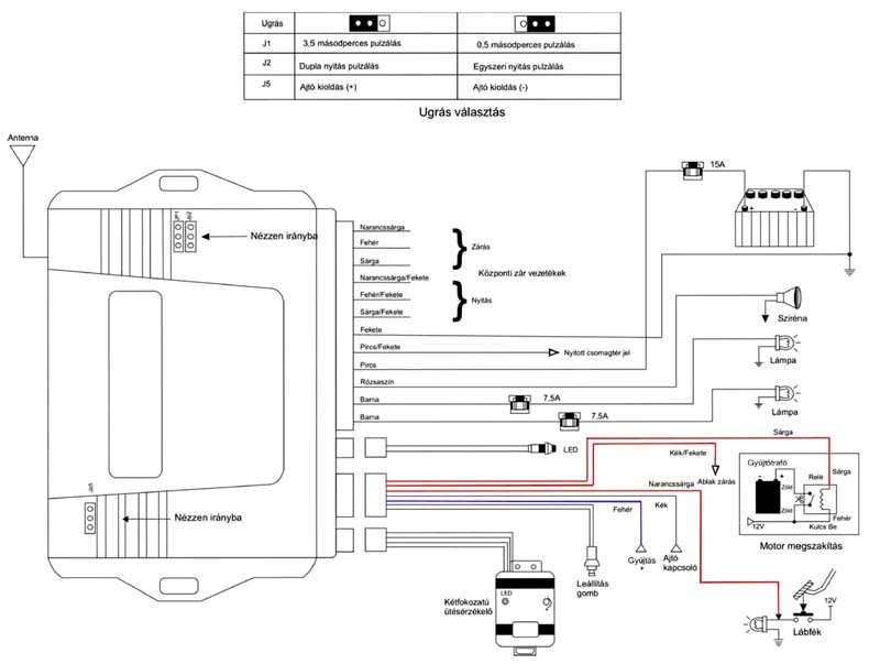

Sziasztok! Én is vettem és mielőtt bekötöm lenne pár kérdésem.
1. Tehetem az utastérbe is vagy jobb, ha a motortérben van? (Persze nem a szirénát, hanem a központi egységet) 2.Én úgy gondolom, hogy nem blokkolom sem az indítómotort sem a gyújtótrafót. Egy profit ez úgysem fog megállítani engem viszont biztos letilt egyszer, amikor sietnék...Szóval szerintetek működni fog, ha nem kötöm be a pirossal jelölt vezetékeket? Ha igen, akkor a kéket muszáj bekötnöm? Előre is köszi...
1. csak az utastérbe teheted. (vizet, párát, höt nem biztos, hogy szereti)
2. a fehéret be kell kötni. A narancssárgát csak akkor,ha azt szeretnéd, hogy rádzárja az ajtot. A kék-feketét akkor, ha van elektromos ablakemelöd+ablakfelhuzo modulod. A sárgát meg akkor, ha tiltani akarod az inditást.
Utolsó kérdés: Hogyan lehet hozzávariálni, hogy a duda is szóljon a szirénával? Erre nem látok spárgát.
Válasz a saját kérdésemre: Talán a jelet, ami megy a szirénára (ami valószínűleg pozitív), egy relével átfordítom negatívra és küldöm a duda relére? Így viszont mindig fog dudálni nem csak akkor, amikor riaszt, hanem akkor is, amikor jelzi, hogy be ill. kikapcsoltam. Ez nem az igazi...

Sziasztok nemrég bekötöttem ezt a riasztót.

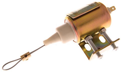

Rendeltem hozzá csomagtér nyitót is. Írja is a leírás hogy tartsam hosszan a nyitás gombot. De a rajzon nem találom hova kellene kötni a behúzó modult. ![]() Valaki tudna segíteni. A bekötési rajz az alábbi. ------> Bekötési rajz
Piros/fekete - Nyitott csomagtér jel
Valószínű, hogy félrefordítás és Csomagtár nyitó jel lenne... Hogy néz ki ez a nyitó, raknál fel képet? Üdv Inhouse
Ahha, ez az elektromágneses behúzós...ilyennel nyitják az ajtókat is a tuning verdákban...
![]() Ehhez szerintem kell majd egy relé, amit a kimenet vezérel. Nézd meg a leírást, az a kimenet mit ad ki, testet, vagy plusszt? És, hogy mennyire terhelhető... Üdv Inhouse

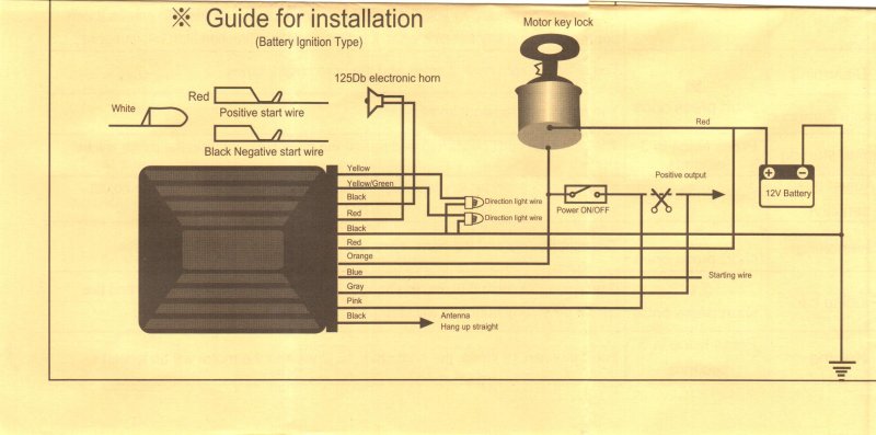

Tudom nem pont ebbe a topicba tartozik, de feleslegesnek találtam, hogy újat nyissak. Vettem egy Thor 303/436 típusu motor riasztót, és szeretnék segítséget kérni a bekötésben. Beszkenneltem a rajzot, legyenszíves valaki segíteni, hogy melyik vezetéket hova kell kötni. Előre is köszönöm. Üdv Steve.
Ezt a rajzot kaptad a riasztóhoz???
A tied a 4. amit ehhez a típushoz adtak... A rajz -nekem- hibás volt,tehát csak méregetéssel lehetett beépíteni. A másik gond a kábelezés-a rikkasztón- volt mivel több kábel nem a megfelelő színben pompázott; pl piros-fekete helyett csak piros... Erről a rajzról pár dolog hiányzik,pl nyitás/ütés érzékelő...
Köszönöm a hozzászólást, de szerintem nem olvastál figyelmesen. Ez egy motorkerékpár riasztó, a rajz stimmel, csak segítség kéne a bekötéshez, hogy melyik vezeték hova kerüljön. Még annyit szeretnék hozzátenni, hogy úgy indul a moci, hogy közben a féket be kell húzni.
Köszi. Üdv Steve.
Bocsánat,ezt tényleg elnéztem...
Nekem a kocsiba került egy Thor 436 típus...
Semi gond, köszi, hogy próbáltál segíteni.
Szóval a rajzod alapján: (fentről lefelé)
sárga-sárga/zöld az indexekre(+ kell bizti) fekete,piros a szirénára fekete,piros aksira pirosra bizti kell narancs a ACC/on pozícióhoz tartozó vezetékre kell kötni kék nem látom a feliratot Az indításgátló része: Az indítógomb(ha van) kivezetését meg kell szakítani: (az olló-rajz a képen)(pozitív kimenet) A gomb után bekötöd a pink(-rózsaszín-magenta) szálat a vezetékre,ami a gombtól jön. A másik vezetékre(a motor felé menő) rákötöd a szürke szálat. Az utolsó fekete vezeték az antenna,azt kötegelővel rögzítheted a motor vázához. Az egészet elrejted a motoron,száraz helyen. A kábeleket érdemes 10es gégecsőben vinni a sérülések elkerülése végett.
Köszönöm szépen a segítséget. a kékhez az van írva, hogy indítókábel.
Ja és majdnem elfelejtettem van még két kábel ami egybe van kötve fekete van egy csavarral lefogatható csatlakozója (gondolom ez test kábel) a párja pedig egy dúgós végű, ehez azt írja, hogy a negatív indító kábel (ezt az önindítóra kell kötni?). Üdv Steve.
