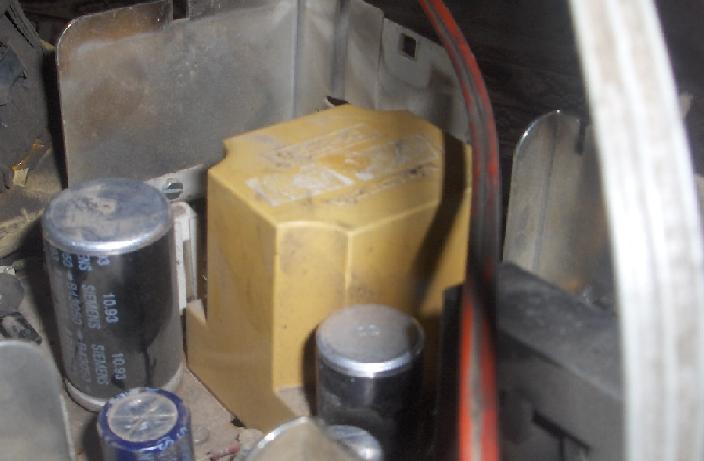

Van egy Videotob színes TV. Azt produkálja hogy amiko bekapcsolnánk bal sarokban megvillan és kikapcsol. Találtam benne egy púpos kondit meg egy ellenállást ami kiolvadt ki is cseréltem de a jelenség megmaradt. Mitől lehet ez?? Tv-ket még nem nagyon javítottam.
Videotonok egyik leggyengébb pontja a nagyfeszsokszorozó az szokott zárlatos lenni és nem enged bekapcsolni!
De lehet persze más is először kondik,tranyók ellenőrzése!Milyen típus??
Azokat néztem de nem nagyon találtam benne hibásat. Ez az ellenállás meg a kondi viszont sztem ahhoz a nagyfeszsokszorozóhoz megy az ilyen fekete így néz ki (képt csatoltam) akkor gondolom ez lenne az de ez már az is volt cserélve. Milyen árba van bele?
Ja ez már az újabb vidi nem ugrott be a számról ebben egyben van a sorkimenő a sokszorozóval már mint a többi tv-ben!A régiekben külön volt a sokszorozó és mindíg el szokott szállni zárlatba!Akkor szerintem más a hiba oka ne a sokszerozó bár az is lehet!Ezek a tv-k nem igen képezik a Videoton erősségét rengeteg baj volt velük!Ceréld ki az öszzes elkót a tápban és a nagyfesz körül és utánna lehet tovább menni!
Majd jövőhéten akkor veszek új kondikat. Addig még mit tudnék rajta megnézni?
Bővebben: Link Valószínű ez van benne mert az 5ös lábra megy a tápfesz és méregettem a tekercseket szerintem ilyen van benne. Ami van az 5ös lábnál ellenállás nah az olvadt ki meg az a kondi ami az ellenállás után van az púposodott ki lehet azért mert az ellenállás melett volt és a hőtől. Az az ellenállás ami az 5ös lábra megy az mitől melegedhetett fel annyira?
Ha sorkimenős lesz akkor zozo-tól vásárolj, olcsobb, és korekt ember. http://www.eurobeat.hu/?p=productsList&sWord=HR7196
Cseréld az összes elkót újra és akkor majd kiderül mi van a sortrafót a legvégső esetben ha más nincs!
Még egy kérdés. Az a sárga kis doboz a képen az mi és mire szolgál?
Bocs, hogy beleszolok de az a tápegycségnek a trafoja, kondi csere nagyon rá fog férni.
Az a tápegység trafója!Azt még megnézheted ha kiszeded ezt a trafót nincs e égés valamelyik lábánálmert előfordul,hogy elég a tekercsvég forrasztása mi a kivezető lábacskára megy ezt érdemes megnézni és multiméterrel ellenőrizni nem szakadt e valamelyik tekercs (van e párja mindegyiknek)!Több külön tekercs van rajt egymástól függetlenöl és több kevesebb kivezetéssel
Összeírtam milyen kondik kellenek megveszem beleteszem ha megy akkor ok ha nem akkor elkezdem nézegetni a trafókat csak nem szeretném így kiszedni mert már volt kiszedve és valószínű hogy már felválna a panel. Amúgy vannak ilyen magyar bonott kondik azokat nem lehetne felhasználni benne? Lehet jobbak még most is mint amit lehet kapni a boltba.
Én nem próbálnám mert lehet,hogy több lesz a bosszúság vele!Az újak kizárják teljesen ezt a hibalehetőséget!Az elkok igen sok hibát tudnak okozni ezért kell cserélni mind!
Oké akkor veszek jövöhéten és cserélem az összeset a tápba meg körülötte.
