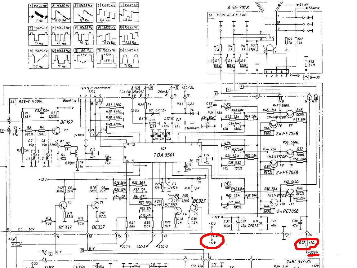

(#) pisti666 hozzászólása Máj 17, 2010 /
Ősrégi Videoton Super Color TV üzemel 10-15 percet majd a kép eltűnik róla de a fény megmarad és a képernyőn visszafutási csíkok.
A készüléket kikapcsolva majd 2-3 perc múlva visszakapcsolva a kép újra kifogástalan de 10-15 perc múlva az előbb említett hiba ismét megjelenik.
(#) petemazi válasza pisti666 hozzászólására (») Máj 17, 2010 /
Lehet, hogy az ezeréves kondik nem bírják a meleget, én ezzel kezdeném a javítást. Kukába mindegyiket.
(#) kadarist válasza pisti666 hozzászólására (») Máj 17, 2010 / 1
Forrasztások az RGB-panelen jók? A katódtápfeszültség (kb. 200V) megy el ilyenkor. Lehet szakadozó ellenállás is a hiba oka.
(#) pisti666 válasza kadarist hozzászólására (») Máj 17, 2010 / 1
A forrasztásokat átnéztem azok jók!
Mi a típusa? TS...?
Típusa: TS4326
Ezeket nézd meg.
Köszi megnézem!
(#) pisti666 válasza pisti666 hozzászólására (») Máj 19, 2010 /
Az impulzuspanelon C14,C11,C34,C1 kondit kicseréltem, a gép megjavult. Köszi a segítséget mindenkinek!!

(#) kadarist válasza jenci2010 hozzászólására (») Szept 11, 2010 /
Ez egy viszonylag gyakori hiba.
Ha ilyen világos, és fehér csíkos képernyőt látunk akkor az első dolog: ellenőrizni a video-végfokozat 200v körüli tápfeszültségének meglétét (katód tápfeszültség).
