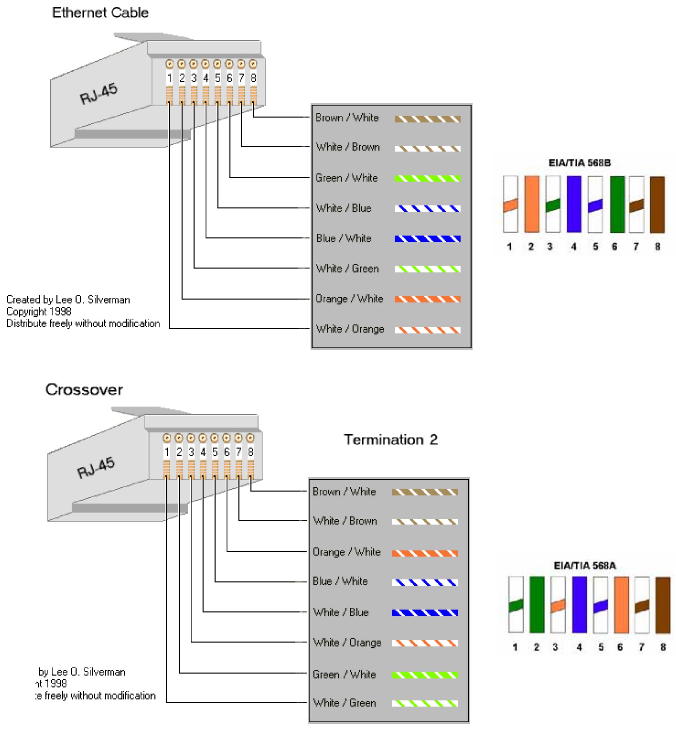

Aha értem. Venni nem igazán akarok, mert csak most az egyszer kellene, míg átpakolom a cuccomat egyik gépről a másikra. Valami rajzot nem tudsz a két kábel bekötéséről, mert akkor csinálnék hozzá egy átalakítót. Van egy aljzatom és dugóm is.

(#) lapose válasza Ricsi89 hozzászólására (») Nov 19, 2008 /
A pach kábel mindkét végét B szerint, a crosslink kábel egyik végét B a másikat A szerint kell kötni!
Vagy kérj kölcsön egy switch-t akkor csak két pach kábel kell!
(#) Ricsi89 válasza lapose hozzászólására (») Nov 19, 2008 /
Kösz a rajzot. majd előkeresem a dugót, meg leoperálom a hibás alaplapról az aljzatot és megcsinálom.
