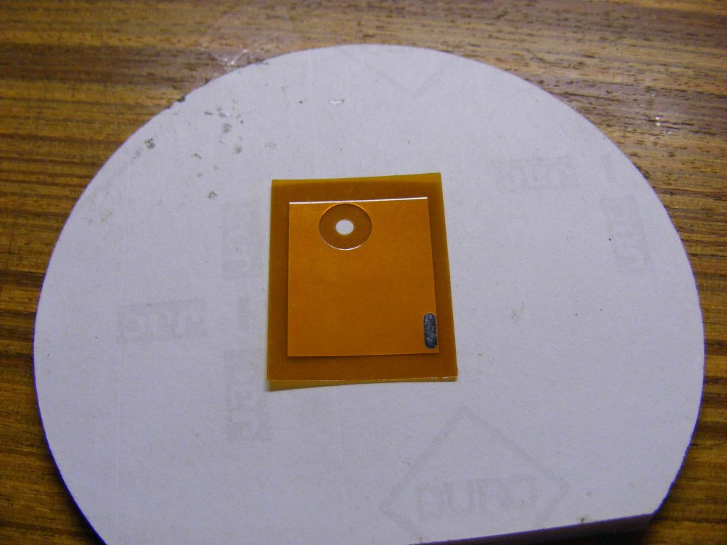

(#) gubi hozzászólása Nov 25, 2008 /
Szevasztok!
Lenne egy kérdésem:
Most vettem csillámot ami elég érdekesen néz ki(számomra).
Szóval melyik fele megy a tranyóra ill bordára?
Vagy mindegy?

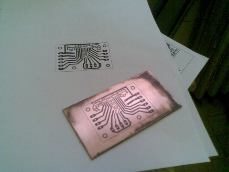

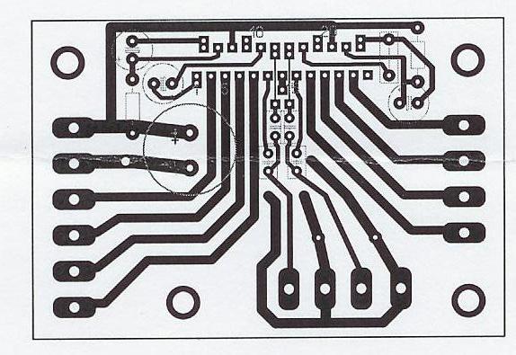

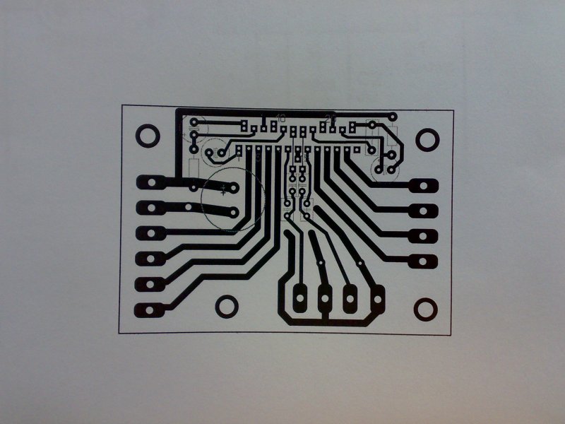

(#) heroldbalu válasza ZPKing hozzászólására (») Nov 25, 2008 /
Hali én épp most csinálok egy pont ugyanilyet de a nyák fényképét tom csak felrakni mert a nyáktervet nem kaptam meg de nagyon jó csak 2 db átkötéssel és ahol egymás melett 2 forsem van ott az a testre megy ha ez így megfelel.Egy ámítógép tápjával hajtom meg te?mivel akarod?Sok sikert hozzá ha megtudom szerezni a nyáktervet akkor felrakom.
(#) ZPKing válasza heroldbalu hozzászólására (») Nov 25, 2008 /
Köszönöm szépen!
nem tudnád esetleg a nyákos A4 es lapot be scennelni?
mert az nekem már tökéletes lenne!
még egy kérdés alkatrész listád és beültetési rajzod nincs esetleg?
Amúgy én egy 100VA-es toroidról fogom hajtani
ami tud olyan 16-17 Voltot.
Köszi PeTi

(#) heroldbalu válasza ZPKing hozzászólására (») Nov 26, 2008 /
Hali be scenneltem a minőség nem az igazi de ha így jó
A közepén van benne 2 db átkötés az ic alatt (csak a nyákterven látszik)Aminél 2 db forszem van az a földre megy .Én 2 oldalas nyákra csináltam az alkatrész felöli oldalt nem marattam le csak lesorjáztam azt amit nem kell a földre kötni.( lásd az előző hsz.ben 2ik kép)
lemaradt.
(#) heroldbalu válasza heroldbalu hozzászólására (») Nov 26, 2008 /
vagyis ezt akartam
