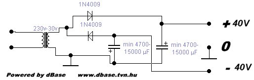

Ja és még valami ennek hány volt kell ? 35v egyenáram vagy +-35v vagyis 70v egyenáram ?
Idézet: „vagy +-35v vagyis 70v egyenáram” NEM.... +-35V egyen áram és nincsen vagyis!!!!! szimetrikus trafó/táp kell neki! üdv |
