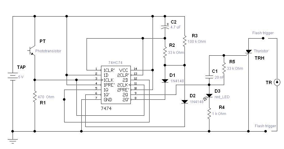

Azt szeretném megoldani, hogy egy régi vakut el tudjak villantani egy másik vaku villantásával.Sajnos nincs vakupapucs a gépemen. A segítséget előre is köszönöm.
Tehát ha az egyik villan, akkor a másik is elvillantja magát pont akkor??
Kell gy fotodioda, ami érzékeli a vaku fényét. Lehet infrasenzor is. Aztán meg kell oldani, hogy csak villanásra érzékeljen, folyamatos fényre ne. Aztán kell egy számláló, ami megszámolja hogy hány tüske jött le a fotoszenzorról, mert ha digi géppel akarod használni, akkor biztos hogy lessz mérő elővillantás az expo előtt, és neked a fővillanást kell elkapni. ezután kell egy monostabil kör, hogy megbízható legyen a jeled, és biztonságosan nyissa az egész motyóra végfokként kötött triakot, mert a régi vakuk talpfeszültsége lehet akár 200V is.

Köszi a linkeket és a tanácsokat!Már csak egy kéne.Valahogy meg kéne oldani, hogy csak a második villanásra reagáljon.
biztosan van más módja is, de pl egy CD4017-el vagy hasonlókkal meg tudod számoltatni a bemenetre érkező impulusokat, kimeneteire meg egy mondjuk kötsz egy dip-kapcsolót, és akkor még állítható is lesz másfajta gépekhez, esetleg vörösszemcsökkentőhöz, vagy derítővakuzáshoz is...
Miért jó az, hogy csak a másodikra villan? Amikor először villan (egymagában) akkor beállítja a fényeket, másodszorra meg elvakít mindent a másik vaku. Szerintem mind a kettőnek kellene villannia mind a kétszer, hogy jól be tudja állítani a géped a fényerőt...
igen, de egy régi analog vaku nem tud olyan gyors egymásutánban villantani, ráadásul a gép csak azt tudja, hogy a saját vakuját hány %ra vette vissza a méréshez, a külső vaku erejét úgysem tudja szabályozni (általában a vaku fényét szabályozzák, nem az expo beállításokat) Többvakus rendszerben úgyis manual-ban kell dolgozni leginkább.

Megépítettem Én is, de sajna nem azt csinálja amit szeretnék. Ha a led nem világít minden villanásra begyújt a vaku, ha világít nem csinál semmit. Pontosan, hogy kellene működnie?
most már működik!
a reset körben lévő 33k ellenállást kicseréltem 3,3k -ra és lám máris tökéletesen működik. nincs az elírva a rajzon?

Nincs akkor valakinek valami kapcsolása amivel meg lehet oldani hogy másodikra villanjon el a szinkron vaku? PIC nélküli érdekelne köszi! AMúgy az előző oldalon az első BSS kapcsolás tökéletesen működik csak az ellső villanásra elvillan! Nekem meg amásodikra kellene! Köszi
próbáld ki ezt: smart slave flash trigger Nekem tökéletesen működik, jobb mint a pic-es. egyedül arra kell odafigyelni, hogy mindig be legyen állítva a villanás száma.
És ezzel tudom számoltatni hogy hányadik villanás után villantsa el?amit mellékeltem megépítettem! Működik rendesen!
Viszont valami kellene hozzá hogy másodikra villanjon el. Ötlet? Köszi |
