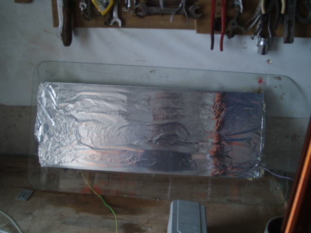

nincs feltüntetve rajta de a kondival lesz a gond kicsit hanyagul lett megcsinálva!egy 50x70 cm üveglapra ragasztottam alufoliát 2réteg midkét oldalon szerintem ez a gond!
Az mindegy, hogy hogy néz ki a kondi, ha jól működik. Akkor van baj, ha túlmelegszik, vagy átüt, vagy koronázik.
na ez az koronázik körbe a fólia mentén!Mit lehet vele tenni?
Kisebbre kell vágni a fegyverzeteket, és be kell bordázni valami szigetelővel, ahogy a kerámia szigetelők vannak. Pl melegragasztóval csinálsz kis csíkokat. De a legjobb lenne olaj alá rakni.
itt egy kép rolla de mesze van a szélétöl hogy áthuzzanak a fegyverzetek vagy vékony az üveg?
Ja, és a sarkokat le kell kerekíteni. Ez létfontosságú dolog. De így levegőn szabadon hagyva biztos fog továbbra is koronázni. A baloldalán meg nagyon kintvan a fegyverzet.
lekerekíteni értem ezt nem tudtam sajnos!Többit megoldom.Köszi

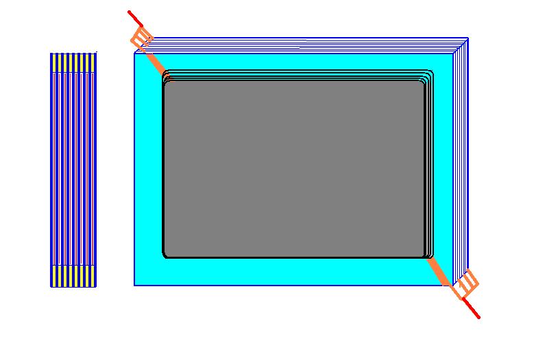

terveztem egy kondit méretek még nincsenek csak eddig jó e?
ez üveg lenne.hogyan kell számolni mekkora a kapacitása?
