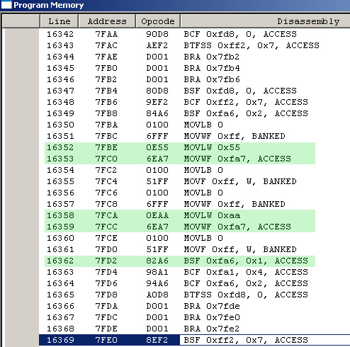

Röviden:
Hosszabban: az előző hozzászólásomban említett, gyárilag mellékelt macro szintén nem működik. A csatolt kép (Pic_eepromwr_prgmem_macro.jpg) szerinti kódot keletkeik, amely természetesen nem felel meg a specifikációnak. A "nyers memóriacímeken" felbuzdulva gondoltam, majd jól kitolok a világgal és beleírtam ezt a saját függvényembe:
És láss csodát: megint nem megy!!! A keletkezett kódot lásd a másik csatolt képen (Pic_eepromwr_prgmem_asm.jpg). Hogy a f*szba csinál a fordító a 0xfa7 címből 0xa7-et??? Komolyan mondom megőrülök! (a kódban próbálkoztam már a kis és nagybetűk cseréjével is) Számomra tök új ez a PIC-es világ, még csak most ismerkedek vele, de nehezen fogadom, hogy ezzel ennyi baj van és nem bírnak a gyártók normálisan megcsinálni dolgokat (informatikusként c++,c#,php,stb-hez vagyok szokva)! ááááá!
és a képek:
Hogyan lehet olyan szépen kinéző, rendezett kódrészletet beszúrni a hozzászólásba? Nekem még valahogy soha nem sikerült?
Miért nem próbálod meg a "MOVWF 0xA7,ACCESS" formával címezni az SFR-eket? A 0xA7 helyére jobb lenne az SFR szimbolikus nevét írni, ha azt valamilyen módon támogatja a fordító.
