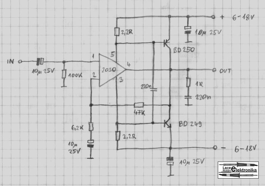

(#) rammeradrian hozzászólása Jan 26, 2009 /
Kedves fórumozók!
Mi a véleményetek az alábbi kapcsolásról?
Nincsen valakinek meg a NYÁK rajza?Ha megvan Legyen Szíves ossza meg velem, ha meg nincsen Nagyon szépen megkérlek titeket valaki készítse el nekem.(Az énáltalam használt programban [Sprint Layout 4 -ben] nincs ilyen alkatrész mint Pl.:TDA2030-as Ic-nek való lábkiosztású Ic.)
Köszönöm szépen! :yes:
(#) rammeradrian válasza rammeradrian hozzászólására (») Jan 26, 2009 /
Bocsánat azt nem írtam hogy a tápfesz 12V-os akkumlátor. Működhet?
(#) lapose válasza rammeradrian hozzászólására (») Jan 26, 2009 /
Mivel ez az erősítő szimmetrikus tápot igényel, két akkuval(+-12V) fog működni!
A szimpla 12V kevés is neki.

(#) rammeradrian válasza lapose hozzászólására (») Jan 27, 2009 /
Oks nem gond van mégegy.
Párhuzamosan kapcsolva?
Az a gond hogy a tobbi modulnak csak sima 12V táp kell.
Nyárajzot nem tudnál készíteni?

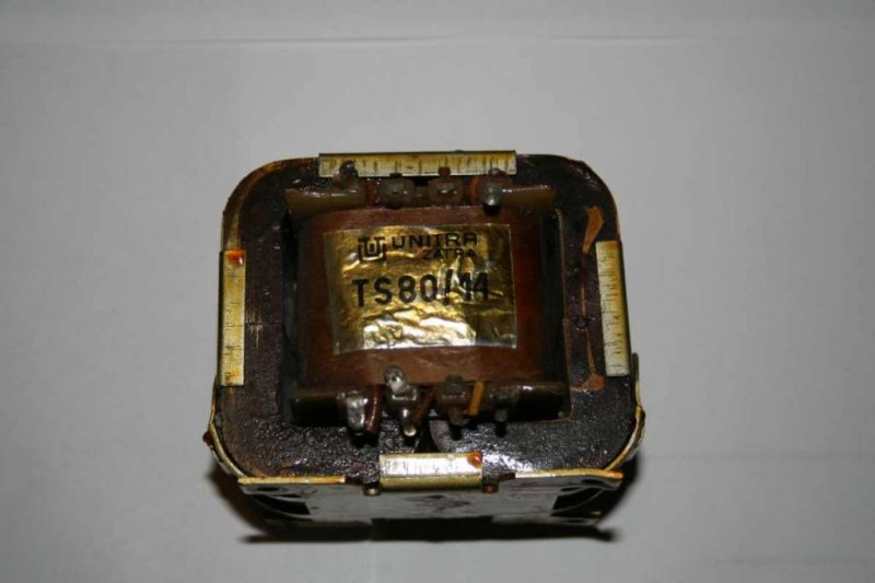

Szereztem egy erősítőt aminek a régi tulaj szerint volt valami problémája. A táp részét kezdtem nézegetni először. A trafó primerének ellenállása 1 ohm körüli ami elég kicsinek tűnik(a szekunder is hasonló értéket produkál). Típusa UNITRA ZATRA TS80/14. Kérdésem, szerintetek zárlatos e a trafó? Meg tudom állapítani valahogy ha ez a baj?
(#) Tomy27 válasza Programmer hozzászólására (») Jan 27, 2009 /
Annyira nem nagy teljesítményű ez a trafó hogy ilyen kicsi legyen a primer belső ellenállása.Minden valószínűséggel zárlatos.
(#) Programmer válasza Tomy27 hozzászólására (») Jan 27, 2009 /
Látom képed van róla. Esetleg vmi adat, hogy milyen trafóval tudom kiváltani(teljesítmény, feszültség)?
(#) oregtamas0202 válasza Programmer hozzászólására (») Jan 27, 2009 /
Üdv. Biztos hogy a primert mérte? Az nagyon kicsi ugymond zállat. Este megmérem a primert és szekundert is és közlö.
(#) Programmer válasza oregtamas0202 hozzászólására (») Jan 27, 2009 /
Igen, a prímert mértem, de a két szekunder is 1 ohm körüli értéket mutat(az egyik szekunder megy az egyenirányító részhez míg a másik a VU méterek világítását adja).
