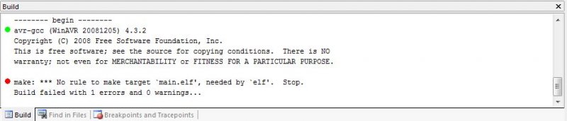

Újra elővettem AVR Stúdiómat, Immáron másodszorra, mivel vége van a vizsgaidőszaknak.
Csakhogy első nekifutásra nem működik. Visszaolvastam mindent, amit elsőre is, de nincs meg a megoldás... Valami a makefile-lal van. Azt hiszem.
A build gombra kattintva ezt írja ki (kép). És nem csinál hex fájlt, mi lehet a baj?

(#) Topi válasza Sir-Nyeteg hozzászólására (») Jan 25, 2009 /
Hozzáfűztél forrást is meg minden? Az egész képernyőről küldj printscreent. A teljes build ablak tartalma is kell.
(#) Sir-Nyeteg válasza Topi hozzászólására (») Jan 25, 2009 /
Procit, clockot beállítottam, program bemásolva egyik nyolclábú cikkből. Ha megnyitok egy "régebbi" programot, akkor annál lefut a build, de ennél nem. Lehet hogy azért mert másik mappába mentettem?
Nem ez a baj. Próbálkozok, de semmi.
(#) Sir-Nyeteg válasza Topi hozzászólására (») Jan 26, 2009 /
Másik régebbi(múlt heti) programot tudok módosítani, az működik, tehát vagy valami új program esetén fennálló beállítást felejtettem el, vagy a mentéshez kéne a mappában lennie valami másik fájlnak is
Második mentett programom lenne.

(#) matrix64 válasza Sir-Nyeteg hozzászólására (») Jan 26, 2009 /
Nevezd át a forrásfájlt main.c -re vagy a make fájlban írd át a TARGET= sort a fájl nevére.
