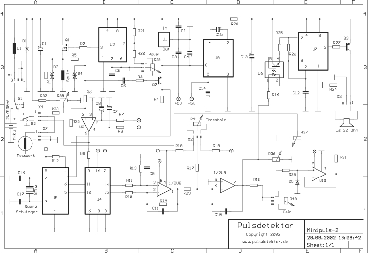

Van ez a kapcsolás: Bővebben: Link
A kérdésem az, hogy az MTP3055 N csatornás FET-et mivel lehetne helyettesíteni benne, ami olcsóbb. Csak a relét kell kapcsolgatnia, így nagy teljesítmény sem kell hozzá.
A szerző azt írja, hogy bármi jó aminek ilyen kicsi a Drain-Source ellenállása. Ennek 0,1 ohm.
Egy óra keresgéléssel sem találtam ilyen fetet ami megfelel ennek a követelménynek, azokat egyébként sem ismerem.
Tehát max 25V 1-2A-t azért tudjon, és 0,1ohm közeli legyen a Drain-Source ellenállása. Tokozása szinte mindegy, csak ne SMD legyen, vagy valami miniatűr.
És még egy kérdés: esetleg tranzisztorral nem helyettesíthető valami aprócska módosítással?
Bár ennek annyira nincs jelentősége, ha van olcsóbb FET. Igaz ez sem horror árú, csak 200Ft körül van.
