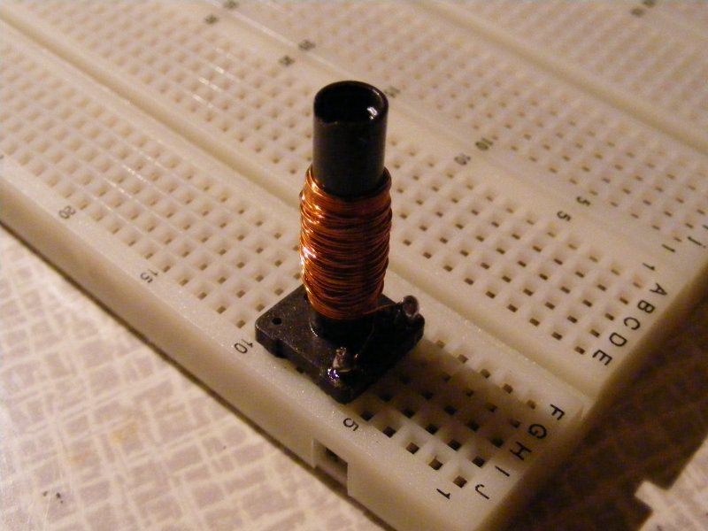

A tekercs amit én csináltam az egy rádióból való fémházas tekercstest 3mm átmérőjű állítható ferritmaggal.
Nem tudom ez mennyire jó. kb 150 menet van rajta 0,2 huzalból.
Annyira nem jó....Vékony a huzal. A legjobb inkább nagyobb méretű légréses fazékmagra tekerni.Ezenkivül ha a meneteket rögzited még jobb eredményre lehet számitani.

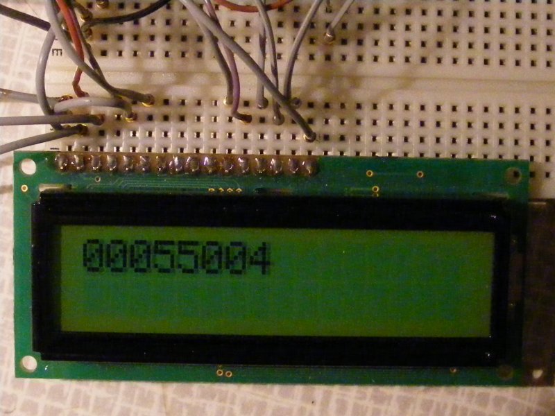

Összeraktam próbapanelen a PIC 16F84A-val működő LC mérőt, ami még tartalmazza az LM 311 komparátort is. lásd: Erről a kapcsolásról van szó Készítettem hozzá saját tekercset: 5,5mm cséveátmérő,4mm-es ferritmag, 0.25 huzalból 150 menet, kb 1-1.5cm hosszban. Ellenállásmérővel 1,4 ohm az ellenállása. Az LK1 rövidzár feltételével be tudom állítani a frekvenciát 55000-ra a vasmag tekerésével. Rövidzárat leveszem, kapcsolót C állásba teszem, megjelenik egy bizonyos kapacitás érték amit néhány perc elteltével kinulláztam a RESET gommbal. Majd kapacitás mérés következett: 15pF -------> 16,85nF mért érték 33pF -------> 38nF mért érték Ha az LK2 rövidzárat felteszem és úgy kapcsolom be a készüléket C állásban, akkor 1-2 nF -ot mutat felváltva és álltalában beáll az 1nF-os érték. Tekercs mérés: Kapcsolót L állásba teszem, rövidzárat teszek a bemenetre, így kapcsolom be a készüléket, majd RESET gommbal kinullázom a mutattot értéket. Nem kapcsolom ki a tápot, leveszem a rövidzárat, ekkor OVER RANGE felirat, majd csatlakoztatok egy gyári ellenállás kivitelű 220uH értékű tekercset a bementre és ekkor 0,00 uH-t jelez a készülék, magyarul nem hajlandó mérni L állásban. A két 1nF-os kondenzátor, tehát Ccal is metálpapír kivitelű. Mi lehet a probléma? Miért nem pontos, illetve L állásban miért nem mér? Köszönöm válaszotokat.

Én legvalószínűbbnek az elkötést tartom, leginkább a kapcsoló környékén. Esetleg a kapcsoló kontakthibája, vagy a reléjé. Ezeket kellene előszőr ellenőrizni. Ha ezeket kizártad utána kellene egy próbát tenni az LK1 rövidrezárásával beállítani az 55000-et (ahogy írtad is), majd egy 1nF-os kondenzátort tenni a mérőcsúcsokra, ekkor naggyából 39000 kell legyen a kijelzőn. Ha ez is működik akkor csak programhibára lehet gyanakodni. Az lc007a hex fájl a jó, feltéve hogy PIC16f84-et használsz. A beégetésnél a config biteknél az XT oszcillátor legyen bejelölve.
"15pF -------> 16,85nF mért érték
33pF -------> 38nF mért érték" Mintha 1 pF lenne a kalibráló kondi: ezt akkor csinálja amikor a kalibráló kondival baj van: a relé nem húz be, a kondi szakadt (a forrasztáskor belül elenged), rossz forrasztás, elkötés) Milyen relé van benne? Legalább 500 ohm-os 5V nak kell lennie. A PIC nem tud 20mA-nál nagyobb áramot! Ha ez megjavult érdemes továbblépni.
Teszek fel néhány képet magáról az összedrótozott ármkörről, illetve a készített tekercsről. Tekercsből 2db-ot is csináltam: 150 menet 0.2-es huzal, 1,4ohm ellenállás 120 menet 0.2-es huzal, 1,1ohm ellenállás Nem tudom, hogy az árnyékoló kupakja rajta legyen-e vagy nem? A jelfogó HAMLIN reed relé, úgy emlékszem, olyan 370 ohm körüli ellenállással. Ami viszont furcsa, hogy én azt olvastam a leírásában az áramkörnek, hogy az LK2 rövidzár felrakásakor húz meg fixen a reed és így ha rajta van az LK1 rövidzár is, tehát mind a kettő, akkor olyan 37000-kell mutatnia a kijelzőnek. Nos nekem ha fent is van mind a két rövidzár tehát az LK2 is, akkor is néhány száz Hz eltéréssel ugyanazt a frekvenciát mutatja. Illetve az a legfurcsább, hogy nekem fel sem kell tennem az LK2 rövidzárat, és már bekapcsolás után kb. 1 másodpercel meghúz a reed és úgy is marad, tehát fixen felkapcsolja a Ccal-t ! Ennek mostmár a végére kell járnom! A tekercs egyébként jó ebben a kivitelben, illetve rátegyem az árnyékoló kupakját vagy ne? Ferritmaggal hangolható egyébként, de a legkisebb ferritmaghelyzet változásra is elég érzékenyen változik meg az oszcillátor frekvenciája!

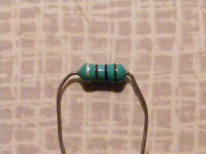

Nos fejlemény van a PIC16F84A -val összerakott LC mérő ügyében. A dióda egyik vége valóban rossz helyre volt kötve, közben rájöttem, hogy magában a HAMLIN relében is megtalálható ez a dióda, így a rajzon lévőt teljesen elhagytam, így már viszonylag pontosan mér a készülék: 33pF ---> 36,2pF 1,2pF---> 1,3pF 4,7pF---> 4,4pF 5,7pF---> 5,7pF 3,3pF---> 3,6pF 22pF---> 23,9pF 150pF---> 164,8pF 220pF----> 223pF 822pF----> 820pF Volt egy pár darab szintén kerámia kondi amiről azt hittem, hogy 100pF-es kondik, de ő ezeket közel 1nF-osnak mérte, nem tudom, hogy most ezek tényleg 1nF-osak lennének? Tettem fel róluk képeket. Induktivitást is lehet mostmár mérni vele, amikről szintén nem tudom mostmár, hogy milyen értékűek, én 100uH-snek tudtam az egyiket a másikat pedig 220uH-snek, ezekkel kapcsolatban a következő mérési eredmények születtek: 100uH? ----->77,82uH 220uH?------>68,52uH mért érték. Ezekről is teszek fel képet. Az LK1 rövidzár feltételével, az állítható vasmaggal be tudtam állítani a frekvenciát 50048-ra. Hoppácska! Ezt 550kHz-re kellett volna állítani !! Hmm. Holnap tekerek egy másik tekercset, amivel be tudom állítani az 550-et !! Így talán már érthető, hogy LK1 és LK2 esetén 37021-et mutat a kijelző !! A képekkel kapcsolatban kérdezném, hogy elképzelhetőek azok az értékek?
1. - 100pF
2. ugyanaz 3. 100uH 4. ugyanaz
A két induktivitás ha jól látom a szinjelölésüket (barna fekete barna ezüst) értéke: 100 uH 10% mindkettőnél, mivel mindkettőn ugyanaz a jelölés van.
A kondikat pedig úgy kell kalkulálni hogy az első két számot meg kell szorozni 10-nek a harmadik számon értelmezett hatványával, az eredmény pF-ban van. 104 --> 10*10000 --> 100 nF ennél pedig túlcsordul mert elvileg 83 nF ig mér ez a kivitel (van nagyobb méréshatárú is) Az 55000(0) Hz frekvencia nem befolyásolja a mérés pontosságát, csak ez a legoptimálisabb a felbontás szempontjából. Az induktivitásmérés pontosságával, úgy tűnik van egy kis gond: lehet hogy túl hosszúak a vezetékek, úgy szokták kivitelezni, hogy a rezgőkört lehető legrövidebb vezetékkel kell összekötni és a mért alkatrészt is lehető legrövidebb (leginkább közvetlen vezeték nélkül) vezetékkel kell csatlakoztatni. Az induktivitás kalibrálásánál is nagyon rövid vezetékkel kel rövidre zárni, mert különben a vezetékek induktivitásai bezavarnak. Az induktivitásmérés pontosságát befolyásolhatja a kvarc frekvenciája, pl ha 4MHz helyett más értéket tettél bele (3,2)
Az első képen lévő kondenzátor (152) szerintem 1,5nF. A második képen lévő (104) pedig 100nF. Az "over range" azért lehetett a 100nF-osnál mert az üresjárati freki 500KHz. Mivel nálam simán mér 200nF-ig ezért valószínűnek tartom ha áttekered az induktivitást és beállítod az 550KHz-et akkor meg fogja tudni mérni. Az induktivitások pedig mind a kettő 100uH. Azért a fényképen látható kerámia kondikról és induktivitásokról is elmondható hogy igen nagy szórással bírnak, és cseppet sem meglepő hogy az elvileg 100uH a valóságban csak 70uH.
