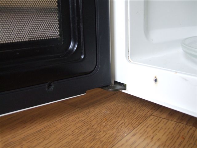

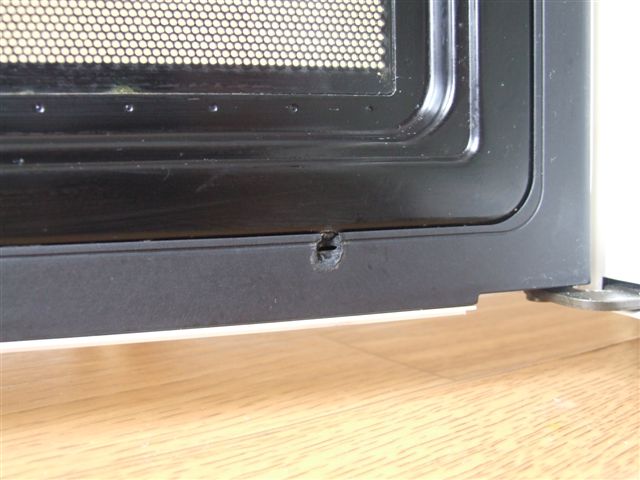

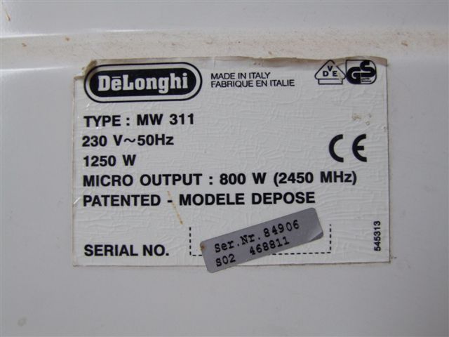

(#) pözsó hozzászólása Márc 2, 2009 /
Üdv Mindenkinek!
Van egy DeLonghi mikróm, aminek az ajtaja sérült, de minden egyéb része üzemképes.
Jó a magnetron, csillám, vezérlő ... stb. Egyben, vagy részben eladom. Képek mellékelve a készülékről.
Pali
(#) Collector hozzászólása Márc 3, 2009 /
Hát, itt valami nagy baj volt. Egy ilyen után még üzemképes lehet a magnetron? Nekem egyenirányításhoz kellene mágnesek nélkül.

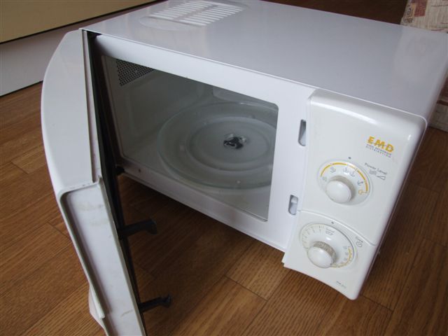

Pff de szép képek
Én ma kaptam egy mikrot javításra,vadonat új,alig használták,van hogy elindul van hogy zárlatos.
Vajon mitül lehet?
Kiveri a nyákon lévő biztit,és leveri a felő biztosítékot és az alsót is,nemmaradt több biztosítékom,így egy drótdarabot tekertem a biztire,de az olyanokat szikrázitt hogy a korom betelítette a nyákot és a biztosítékot.
Lehúztam minden vezetéket akkor nem csinált semmit,egyben maradt. rádugtam 2-t azzal azonnal levágta.
visszakövettem a vezetéket és az egyik pillanatkapcsoló rövidre zárja azt az áramkört.
Lehet hogy behúzva maradt a relé ami a nyákon van?
Amúgy a mikro maga rendben is lenne,mert mondom,volt hogy működött,felforralta a vizet is.

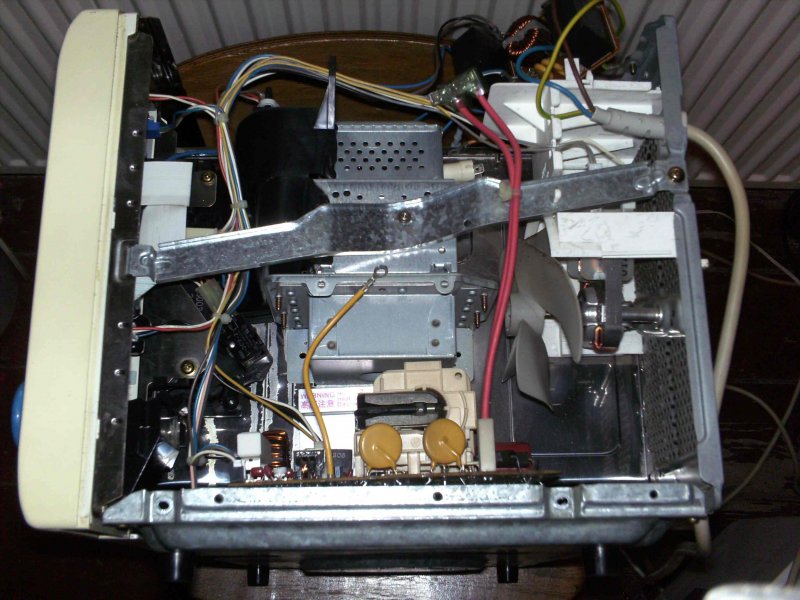

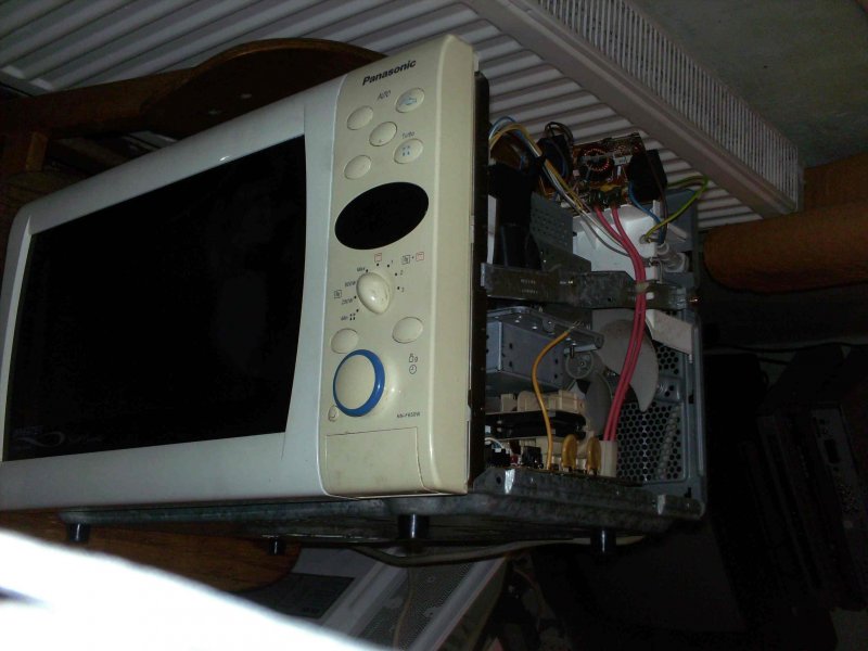

Sziasztok. Szerintetek mi okozta hogy bekapcsolásánál búgó hangot hallottam enyhe égett szaggal kísérve. Szétszedve megállapítottam hogy egy dióda amelyik a kondit sütné ki az szállt el, illetve egyetlen relét találtam annak érintkezőin szintén égésnyomok, illetve 3db kapcsolókontaktuson fekete égésnyomok. Biztik jók. Mi a biztosíték arra ha ezeket újra cserélem nem történik ugyanez? Mi/melyik alkatrész okozhatta? Megnetron OK. Samsung grilles mikró. Köszönöm
