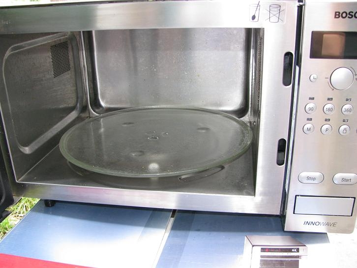

S.O.S segítségre lenne szükségem. Van egy Bosch HTM 9656 beépíthető mikronk, ami sajna nem működik. Szervíz szerint 60e Ft a javítás (hibája: "ami a mikrót csinálja" elromlott). Megoldható olcsóbban? vagy ha így hibásan eladom, mennyit ér? Van ennek értéke?
mellékelek egy képet.
Előre is köszönöm a válaszokat
type:
üdv
(#) oldman válasza csele hozzászólására (») Aug 7, 2009 /
Biztos a diagnózis hogy magnetron hiba? Ha az ,akkor
kellene tudni hogy milyen típusú magnetron van benne?
Ez után lehet gondolkodni a beszerzésről és/vagy helyettesíthetőségről, és itt derül ki hogy mibe is fog kerülni.
Kicsit nagyon drágának tartom az ajánlatot. Nagy név nagy lehúzás!
