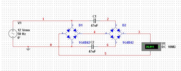

(#) nagy_david1 válasza HA3GX hozzászólására (») Feb 4, 2009 /
Szia! A kapcsolás mit akartál valamelyik rádióteknika évkönyvben megtalálható. Ott ha jól emlekszem akkor 230 V-ot akartak még tovább növelni és ott 220n-t használtak. Ugyanakkor még tavalyelőtt én is elkészitettem pár 1n4007-essel és 47u-sal mert csak ezek voltak nagy mennyiségben a fiókomban és tökéletesen működött a 10x-eres erősités, a nagy kondiknak talán a hátránya az volt hogy kellett 1-2 s mig feltöltődöt az egész, s utána pedig terhelésre egyből le is esett a feszültség, de ez már egyértelmű.
(#) HA3GX válasza nagy_david1 hozzászólására (») Feb 4, 2009 /
Én készítettem egy elég egyszerű invertert amire rákötöttem egy 230/10V-os trafót fordítva. 1,5V esetében a kimenő fesz 25V ill. 3V-nál kb 49-50V jön ki. Félúton találtam egy fesz kétszerezőt, de nem tudom, hogy milyen kondikat rakjak bele... talán 47µF-ossal próbáljam énis?
Nemtudom, az inverteres megoldás az annyiban jobb hogy terhelhető, mig a kondenzátoros nem épp. De pl itt van egy másik 2xerező rajz is ha érdekel. A legelső rajzod előnye hogy szinte bármeddig folytatható ez a kapcsolás a diodákkal és kondenzátorokkal. Éppen annyira nem tudom én elmagyarázni hogy mi lesz a különbség ha pl egy feszültségsokszorozóba a nanósokat nagy mikrósokra csereljük úgy hogy én is örülnék ha ebben valaki kicsit felvilágositana.
Kiderítettem a választ a kérdésedre. Az energia nagyságát határozza meg. Idézek: "Villogót vegyük példának. Gondolj bele, ha van egy 50 és egy 200 literes hordód, akkor az 50 litereset hamarabb fel töltöd mint a 200 litereset." A villogó is ilyen! Míg az ellenáláson keresztűl töltődik mondjuk a 100µF-os kondi akkor 2sec kell neki, addig a 200µF-nak 4sec kell, mert több ideig tart feltölteni energiával (vízzel, ha hordóról beszélünk). Remélem aránylag érthető voltam...

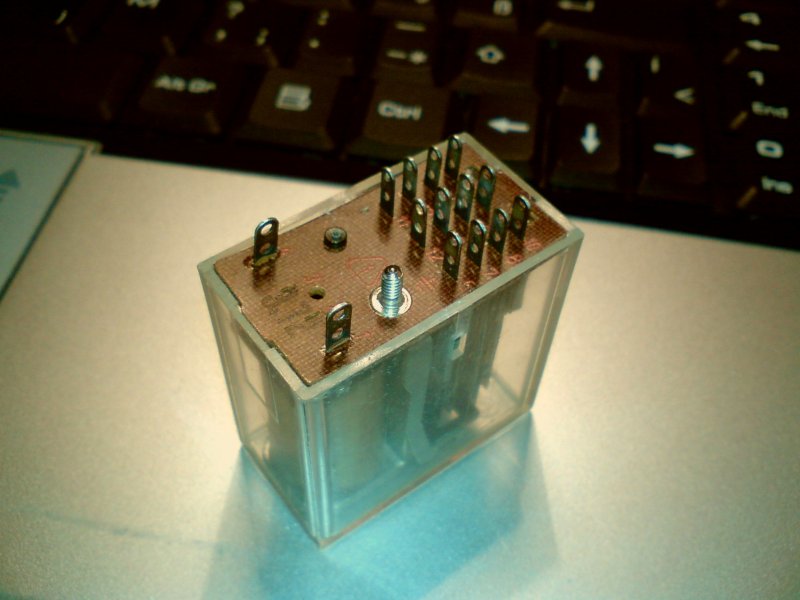

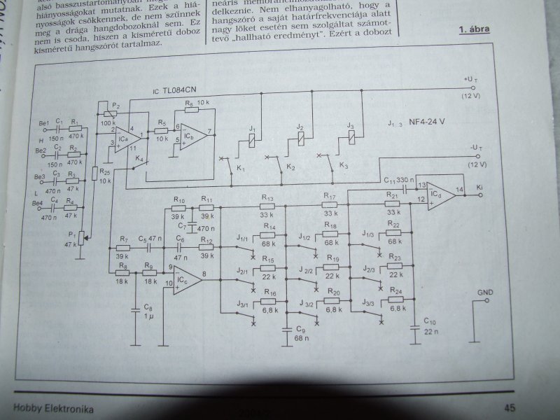

(#) MolnarG hozzászólása Feb 4, 2009 /
Adott lenne egy subwoofer filter amiben van 3 relé. A kérdésem az, hogy szükséges-e relék behúzótekercsével párhuzamosan védődióda?
A másik: a képen lévő relét használnám fel a kapcsoláshoz. A relének van egy csavaros föld csatlakozója. Ez mi célt szolgál? Az adott kapcsolásban kell e nekem ezzel foglalkoznom, földre kötnöm vagy nem kell foglalkoznom vele, nem kell bekötnöm.
Előre is köszi

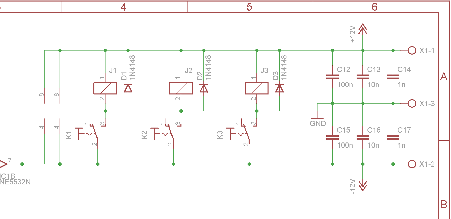

(#) MolnarG válasza (Felhasználó 13571) hozzászólására (») Feb 4, 2009 /
Értem, akkor megy diófa tekercsre, melyik lenne jobb 1N4148 vagy 1N4001 vagy valami más fajta? Van értelme 100n,10n,1n -nak közvetlen párhuzamosan tekerccsel vagy elég ha csak a tápon van kondi? Az árnyékolás jó ötlet, lehet barkácsolok a reléknek egy kis fém árnyékoló dobozt.
(#) Action2K válasza MolnarG hozzászólására (») Feb 4, 2009 /
Szia! Az árnyékoló dobozka jó ötlet, nem kell félni attól, hogy egy kis aludarabka elszabadul, s beesik az elektronikába.
A kondit nem raknám párhuzamosan a tekercsel (L-C oszcilláció indukálódhat), oda a diódát tedd. Azt kellene megnézni, hogy a kapcsoló pólusaira van-e értelme kondit tenni, az ívoltás elősegítésére.

(#) MolnarG válasza Action2K hozzászólására (») Feb 4, 2009 /
Ok, akkor csak dióda meg árnyékolódoboz, a kondik meg csak a tápágak közé. Diódából milyet?
Az 1N4148 100mA-t bír. Talán ez is elég a pillanatnyi impulzushoz.
Így jó lesz?
