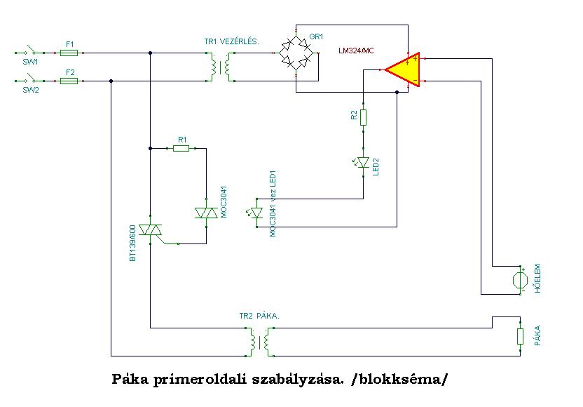

Ebben a kapcsolásban nem két BT139-es van feltüntetve! Szerintem a
„gyújtó”
triakot kikellene cseréne az itt (vagy OTT) feltüntetett tipusúra. MOC3041-gyel nemlenne etz az egymára épített triakvezérlést kiváltani??? Esetleg a fütőtrafó prímer oldali "kapcsolásával"!?. /Szekuderen kis fesz nagy áram, mígy a prímeren nagy fesz "kis" áram folyik. Így nagyobb teljesítmény is könnyedén kapcsolható lenne!/

(#) _JANI_ válasza Ant hozzászólására (») Aug 12, 2006 /
Hát iggen, azért van...
Amikor a triakod "bereteszelödött", bontsd meg a kettes triak gyúltókörét. Ha az öntartás megszűnik, akkor a gondot az első (gyújtó vagy vezérlő) triak okozza.
Vagy esetleg a második triak GATE-jét húzd le testre (M1-re) egy ellenállásal. Kezdetnek talán egy 1Kohmos elég lehet, és innen változtatni az értéket...
Közben kidolgoztam a MOC3041-es változatot! Igaz hogy csak blokkséma de ötletet lehet igy is meriteni belőle!
(Csak össze kell fésülni az eredeti rajzal!)
Mivel a triakon a hálózati fesz jelenvan ezért a módositást fokozott óvatossággal végezzétek el. Kezdöknek nem ajánlom !!!!

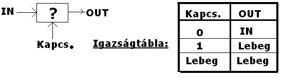

Helló!
Tanácsot szeretnék kérni:
Szükségem lenne egy - a tranzisztorhoz hasonló - alkatrészre. A tranzisztornál ugyebár, amikor a Bázisára feszültséget kapcsolok, akkor az Emittert átkapcsolja a Kolloktorra. Nekem pedig "olyan tranzisztor"-ra lenne szükségem, aminek ha a "Bázisára" GND-t kapcsolok, AKKOR kapcsolja át az "Emitter"-t a "Kollektorára", viszont ha a "Bázis"-ára feszültséget kapcsolok, akkor a Kollektor Lebegjen, vagyis magas impedanciás állapotban legyen (se 0 se 1). Csatoltam az elképzelt alkatrész működési rajzát és igazságtábláját.
Köszönöm a hozzászólásokat!

(#) iamrob válasza Rikfic hozzászólására (») Aug 14, 2006 /
Hát, ez egy elég érdekes kérdés.
Nem bántásképpen mondom, hanem segítő szándék vezérel, de akinek a tranzisztor azt jelenti, hogy
„A tranzisztornál ugyebár, amikor a Bázisára feszültséget kapcsolok, akkor az Emittert átkapcsolja a Kolloktorra”
, akkor az, a korábbi hozzászólásokkal sem fog tudni mit kezdeni, illetve másik hatféle lehetőségből sem biztos, hogy ki tudja választani a neki megfelelőt.
Ezért szerintem ennél kicsit részletesebben fejtsd ki az elképzelésedet, és akkor már többen egyértelmű választ fognak tudni adni a kérdésedre.
Legalább annyit tudni kellene, hogy mi lesz az IN és milyen áram kell az OUT-on, illetve milyen jel (fesz/áram) megy a KAPCS-ra.
(#) Rikfic válasza iamrob hozzászólására (») Aug 15, 2006 /
Először is bocsánatot kérek a tranzisztoroktól, hogy számomra csak ennyit jelentenek, vagyis "egy feszültséggel vezérelhető kapcsolót". Viszont én eddig csak erre használtam őket, méghozzá olyan áramkörökben, ahol egy PIC vezérel valamit. Ebben az esetben is erről van szó: a PIC RA4 lábán kilépő logikai 0 és 1 -nek különböző feladata van, de most ezt a fórumban végig levezetni, hogy melyik mit csinál.... De a lényeg az, hogy az én elképzelt alkatrészem KAPCS. -ára, ha logikai 0-t (azaz GND-t)küldök a PIC RA4-es lábával, akkor az elképzelt alkatrész IN bemenetére kapcsolt +5V feszültség jelenjen meg az alkatrész OUT kimenetén. DE HA A KAPCS. -ra logikai 1-et (azaz +5V-ot) küldök, akkor az alkatrész OUT-ja lebegjen.
Nos remélem ez már így részletesebben ki van fejtve és az új infókkal már könnyebb lesz megválaszolni a kérdésemet.
Köszönöm a további hozzászólásokat!
(#) iamrob válasza Rikfic hozzászólására (») Aug 15, 2006 /
Akkor erre a célra egy PNP tranzisztor tökéletesen megfelel. A IN legyen az emitter, az OUT a kollektor és a KAPCS a bázis egy 1k-10k soros ellenállással.
Ha az RA4 esetleg bemenet is (POR alatt biztosan) és ez problémát okoz a működésben, akkor egy fel- (esetleg le-) húzó ellenállást is tegyél a lábra.
A kapcsolt áram nagyságát nem írtad, de értelemszerűen a tranzisztor árama igazodjon ehhez, viszont ennek függvénye a bázisellenállás is. Néhány 100mA-ig elég pl. egy BC327 és 1k soros Rb.
(#) Sebi válasza Rikfic hozzászólására (») Aug 16, 2006 /
Itt már nem írod, hogy a "kapcsolójel" lebeghet is.
Ha tényleg ez az állapot is fennállhat, akkor a PNP bázis-emittere közé kell egy 10k, a bázissal sorosan (a PIC felé) pedig soros 4,7k és egy dióda, ami katóddal néz a kimenet felé.
