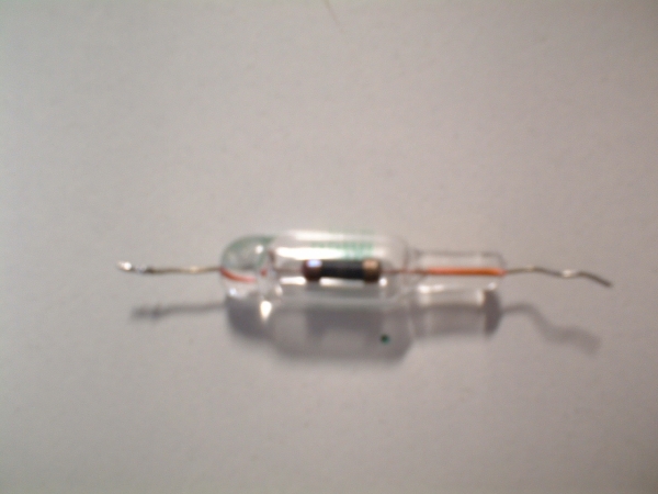

Ma bontottam egy csomó régi nyákot, és találtam egy ilyet (kép). Szerintetek ez mi lehet? Valami ellenállás szerű képződmény, körülötte vastag üvegbura. Az Ohm mérő mindkét irányban szakadást mutat. Ez van ráírva: 907 MMCC DSA 441L.
A kép nagyon rosszul sikerült, de valami látszik...
(#) Placi84 válasza Balázs hozzászólására (») Aug 31, 2006 /
Talán reed-relé?
(#) Balázs válasza Placi84 hozzászólására (») Aug 31, 2006 /
Nem hinném. Gondoltam én is rá, de a legerősebb mágneseimre sem reagált...
(#) vicsys válasza Balázs hozzászólására (») Aug 31, 2006 /
Talán egy glimmlámpa beépített előtét ellennállással

(#) Balázs válasza vicsys hozzászólására (») Aug 31, 2006 /
Nem is az. Az mindkét irányban szakadás, ráadásul nem is világít. Van egy sorvégfok trafóm, 5 cm-re tőle felízzik minden glimm, ez nem. A konnektorba meg nem szívesen dugom be...

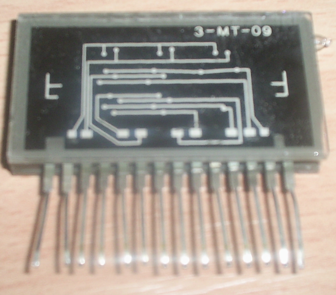

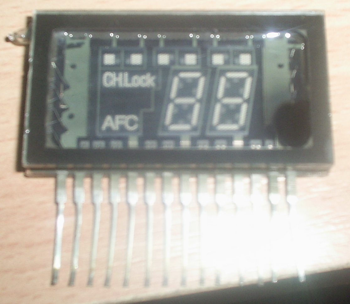

Sziasztok fórumosok!
A minap kezem ügyébe akadt egy régi, hibás Blaupunkt videomagnó.
Abból szerváltam ki egy (őszintén szólva meg nem mondom, hogy milyen tipusú) számlapos kijelzőt.
Csatoltam 2 képet. Azon akadtam fent, hogy nem tudom hány V-ot adjak neki, hogy működésre bírjam.
1,5V-12V-ig végigzongoráztam minden irányba, de fel sem villant.
Mielőtt a video tönkre ment, ez a kijelző működött benne.
Van valakinek ötlete, hogyan lehetne működtetni?
(#) _JANI_ válasza styevo hozzászólására (») Szept 24, 2006 /
Ha a fütőszálat még nem égetted el akkor még tudodhasználni. :lookaround:
Egy pár fórumtémát had a mutassak neked ami ezzel a kijelzővel foglalkozik:
Fluoreszcens kijelző probléma. és Fluoreszcens kijelző használata.
Remélem találsz benne okosságokat.

(#) Sebi válasza styevo hozzászólására (») Szept 25, 2006 /
A fűtőszál leggyakrabban a két szélső láb, és nem szokott többet kapni mint 3V! Ha nem lehet róla tudni semmit, akkor 1V-ról indulva addig növeld a feszt, amíg sötétben épp csak parázslik.

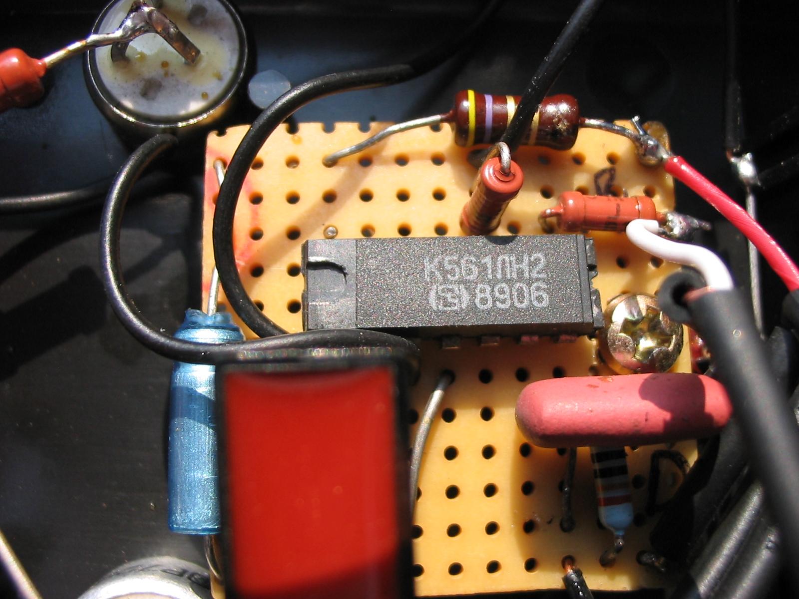

Sziasztok fórumozók!
Az lenne a kérdésem ,hogy van egy ilyen áramköröcském amit nemrég javítottam(nem részletezném itt mire is jó) nem volt nagy baja
sikerült megjavítani de érdekelne hogy az IC-nek ami benne van,ami szerintem valami orosz gyártmány mi lehet a magyar megfelelője.
Ha tud valaki segíteni azt előre is köszönöm szépen!
A képet mellékelem.
(#) MPi-c válasza hzsolt77 hozzászólására (») Szept 29, 2006 /
A megfelelője CD4049AEJ
(#) hzsolt77 válasza MPi-c hozzászólására (») Szept 29, 2006 /
Helló!
Köszi a gyors segítséget!
