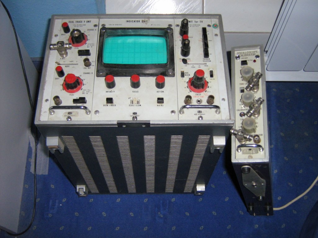

(#) Peve hozzászólása Feb 20, 2009 /
sziasztok!
Segitsetek kerlek titeket.
van a birtokomban egy oszcilloszkop es egy kalibrator. mellekelek kepet, aki tudja milyen tipus, es mit er egy ilyen szett az kerem irja meg nekem, mert el szeretnem adni, de lovesem nincs mit erhet. ajanlatot kaptam mar, de azert szeretnem tudni mi az amiert "gyorsan" elmegy. en nem tudom hasznalni, nem ertek hozza es megtanulni sincs kedvem
koszonom!
privat uzenet lenne a leg idealisabb hogy meg is talaljam a vlaszt
(#) Imi65 válasza Peve hozzászólására (») Feb 20, 2009 /
Ez a hazai Híradástechnika Szövetkezet gyártmánya, ún. fiókos készülék. A jobb oldalán kifejezetten TV javításra "kihegyezett" (X UNIT for TV) eltérítő egység van benne. Gyanítom, hogy a kalibrátor sem önálló készülék, hanem alapvetően az is egy fiók valamibe. Ha önálló, akkor sem használja az átlagember sokat, legfeljebb egy osztó beállításához. Ez igazán egy oszcilloszkóp-javító szakembernek lenne jó.
A szkóp így nem tűnik gyorsnak (elég kevés osztása van az időalapnak), bár, lehet, hogy van rajta szorzó gomb is. 15-20M-nál akkor sem valószínű, hogy több. Ebben az állapotában - szerintem - nem éri el az EO213 képességeit, és azokat is már 20000 HUF alatti áron be lehet szerezni. Én 10000 HUF-nál nem adnék érte többet.
(#) Peve válasza Imi65 hozzászólására (») Feb 20, 2009 /
koszonom szepen a kielegito valaszt. akkor tehat egyben egy 10K koruli osszeget erhet ha jol ertelmezem.
megegyszer koszonom!
