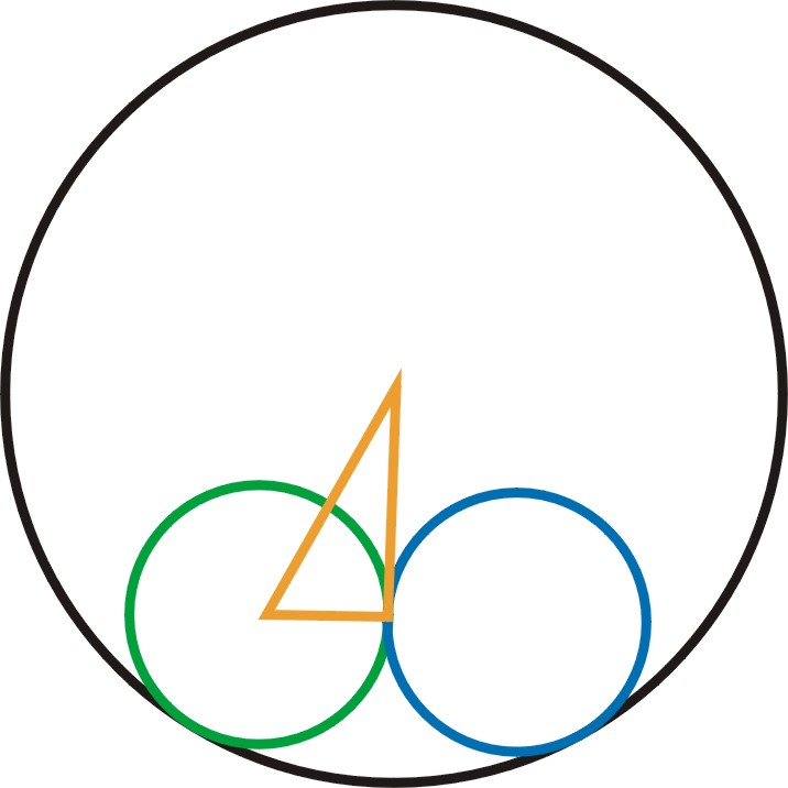

(#) Attila86 hozzászólása Márc 12, 2009 /
Tud valaki segíteni geometriában?
Van egy köröm (piros), melynek ismerem a sugarát. Ezen a körön belül van két másik (zöld és kék), kisebb kör, amelyeknek a sugara egyenlő és szintén ismert. A két kis kör a nagy körön belül van úgy, hogy éppen érintik a nagy kör ívét és egymást is!
Így, mint ezen a képen:
Bővebben: KÉP
A kérdés:
A nagy kör középpontjától mekkora távolságra van az a pont, ahol a zöld és a kék körök összeérnek? Milyen képlettel számolható ez ki?

(#) Attila86 válasza Attila86 hozzászólására (») Márc 12, 2009 /
Rájöttem. :yes:
(#) llaci56 válasza Attila86 hozzászólására (») Márc 12, 2009 /
K = nagy kör
kk= kis kör
K s négyze + kk s négyzet - mindez n.gyök alatt.
(#) Norberto válasza Attila86 hozzászólására (») Márc 12, 2009 /
Azért a megoldást szerintem írjuk le, hátha egyszer valaki pont erre fog a jövőben rákeresni
A megoldás azzal kezdődik, hogy jó alaposan megnézzük az ábrát. Aztán azzal folytatódik, hogy észre kell venni, a nagy kör középpontja és a kis körök középpontjai egy egyenlő szárú háromszöget alkotnak. Ezek után már csak arra kell rájönni, hogy az a pont, aminek a távolságát kérdezzük a nagy kör középpontjától, az megegyezik az előbb említett egyenlő szárú háromszög magasságvonalának hosszával.
Jól gondolom?
(#) llaci56 válasza Norberto hozzászólására (») Márc 12, 2009 /
Nem.
1. befogó - Nagy K. közép - kk érintési pont
2. befogó - kk közép - kk érintési pont
átfogó - Nagy K. közép - kk közép
Aztán derékszögű háromszög, - derékszög a kkörök találkapntja .
Az átfógó négyzete egyenló a két befogó négyzetének összegével. Ismert az átfogó (nagy K s - kk s) és az egyik befogó. (kk s)
(#) Attila86 válasza Norberto hozzászólására (») Márc 12, 2009 /
Pontosan!
Egyébként arra kellett ez a számítás, hogy kiszámolhassam hogy egy adott belső átmérőjű gyűrűre hány menet tekerhető fel egy adott vastagságú huzalból.
(#) llaci56 hozzászólása Márc 12, 2009 /
Így:
(de az üzenetnek min. 5 karakteresnek kell lenni.)
(#) Attila86 válasza llaci56 hozzászólására (») Márc 12, 2009 /
Én is lerajzoltam.
Bővebben: KÉP
Végülis ugyanazt írtuk, csak én nem értettem Norbertót a csökött agyammal.
(#) Norberto válasza llaci56 hozzászólására (») Márc 12, 2009 /
Én teljesen értem, viszont akkor EZ a hozzászólás nem vezet megoldásra. Ott ugyanis az átfogóra vonatkozó képletet adtad meg (annál van csak a négyzetgyökön belül összeadás), a kérdés viszont az egyik - hosszabbik - befogó hossza
Nem jó! Eredetileg a nagy kör volt a piros!
Jaja, mikor kiszerkesztettem, akkor jöttem rá.
Mindegy. A lényeg, hogy mindannyian értjük a helyzetet
Nekem meg a mai nagyon-nagyon *** napom után jólesett egy kis sikerélmény végre.
