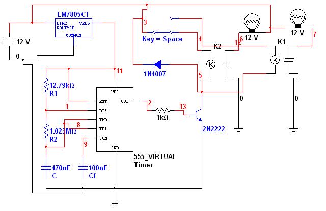

Üdv. Az lenne a kérdésem, hogy mi hiányzik még erről a kacsolásról. Egy magam készített, első kapcsolásom. Működőképes, de valami ellenállás, vagy dióda, valami védelem, vagy akármi nem hiányzik róla. Egy indexrelé lenne. A tranyók kapcsolnák az izzót (jelen esetben a reléket). Így ahogy van, meg lehet építeni, és a mociba tenni?

Védődióda a reléről hiányzik.És szerintem rosszul van bekötve a ne555 astabil multinak.A tri és tre lábakat a kondira kell kötni a ds lábat a poti és ellenállás közé.

Egy minta szerint választatom egy rádióamatőr újságból az 555-ös kapcsolást, és így jó. ki is van próbálva, jól működik. De amint mondtam, a relé helyett izzó lesz, igy a dióda nem kell oda. nem igaz?......vagy tévedek?

Ezenkivül a tranyókat ajánlatos bázisellenállással ellátni,mert különben rövid úton leégnek,és viszik az 555-öt is magukkal.

Bocs ugy nem kell a dióda.De a 10n a + - közé szerintem tedd be.

ööö igen... Van ott valójában egy ellenállás, sőt még egy 10 nanos kondi, a bázis, és az IC kimenete közt. Amúgy Az ellenállást nagyságát hogy határozod meg, és miért oda kondi?

az 555 kapcsolása ugyanaz, kivéve a kimenetet, meg egy oda húzódó 100 kilós kapcsolást. Én ebből a kapcsolásból kihoztam egy működőképest indexrelét, és úgy, ahogy lerajzoltam.... ha lehet h. valahol hibát vétettem, de ez az alapkapcsolás.

A rajzod úgy néz ki, mint amin a vezetékek nincsenek összekötve... két vagy több vezeték csatlakozásánál hiányzik a gombóc!! Eme probléma abból adódik, hogy Eagle schematic részben a Wire-t használod pedig a Net-tel kell huzalozni!!!

na jó.. Akkor miért a kimenet és a bázis közé ellenállás, és honnan tudom, hogy milyen nagyságú kell oda?
(#) mex válasza jdani hozzászólására (») Márc 3, 2009 /
Csak röviden:a rajzodon nincs ellenállás,igy semmi nem korlátozza a tranzisztorok bázisáramát,túláram keletkezik,és leég a tranyó,az 555,a tápegységed,a szobád,a ház ahol laksz....stb. Erre ugyan gyógyir lenne a biztositék mert ilyen helyzetekre találták ki,de ettől még nem lesz működőképes a dolog. Szóval először meg kell határoznod mekkora áramot igényel az izzó. Mondjuk legyen 0.5A,és ennek megfelelően kell a tranyót is kiválasztani ami elbirja ezt a kollektoráramot biztonsággal. Ennel a tranyónak van egy úgynevezett áramerősitési tényezője-bétája. Ez azt mutatja meg,hogy 1x bázisáram hatására hányszoros kollektoráram folyik. Tételezzük fel,hogy ez 100. A kollektoráramot elosztva a százzal,kapod,hogy 5mA bázisáram már elég. Mivel az 555 6v-ról üzemel és alacsony kimenetnél megközeliti a 0v-ot,igy R=U/I=6/0.005=1200 ohm kell. A kondi csak a kapcsolási folyamat gyorsitására kell ,jelen esetben el is hagyható.

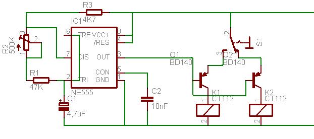

Osszedobtam a kapcsolás "elvi" vázlatát.
Kb így kéne kinéznie, de erosebb tranzisztorral, meg az értékeket nemárt ha azért ujraszámolod.
Amugy 1.5 Hz 50%os kitoltéssel > 90 villogas mpenként. Ha jól emléksem a KRESZ 60-120 at ír elő

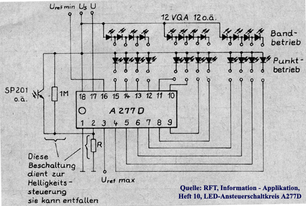

Sziasztok! Kérném segítségeteket! A csatolt képen a ledeket kétféleképpen lehet rákötni az uaa180-as kimenetére. Miben különbözik a két bekötési módszer? :whatever: Köszi előre is a felvilágosítást.
(#) mex válasza kuner hozzászólására (») Márc 4, 2009 /
Bandbertieb=sávban világit.
Punktbetrieb=pontonként világit,csak egy ledet kapcsol be mindig.
