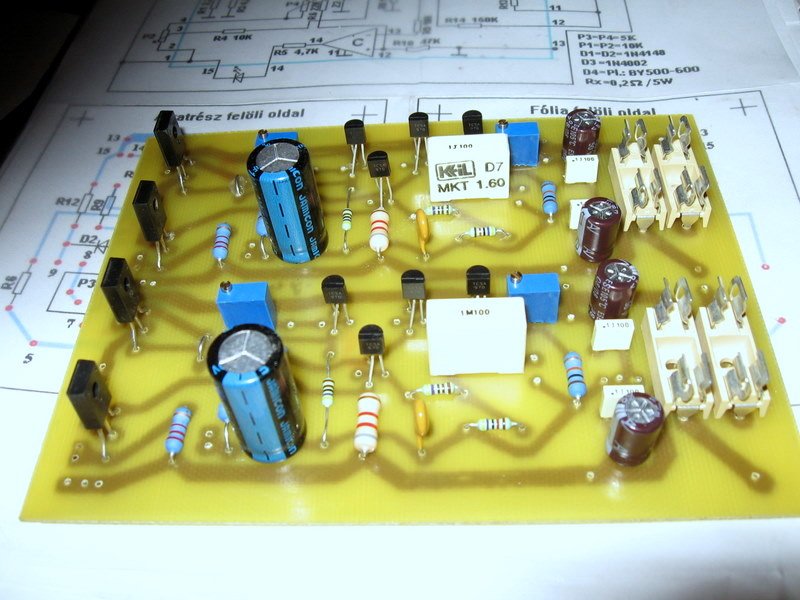

Idézet: Nos ma beültettem azt a bizonyos nyákot , a próba majd később !Még a vég tranzisztorokat fel kell szerelni az L idomokra ? Ha ez megtörténik akkor jön a beüzemelés , a további fejleményekről befogok számolni . „Már terveztem neki nyákot is amit .....”
Bocs de azokal a vegfok tranyokal akarsz kiserletezni? Nem tul kicsik azok oda?
Bocs de úgy látom álmosságodban nem látsz tovább az orrodnál ! Szerinted ezek végtranzisztorok , ha visszaolvasnál a topikban és nem csak összevissza reagálnál a beírásokra akkor rájönnél hogy ezek a tranzisztorok mik is valójában !Mielőtt badarságot írsz előtte bizonyosodj meg hogy mire is reagáltál.Csak csupán ezt kellett volna megnézned (#386989)!

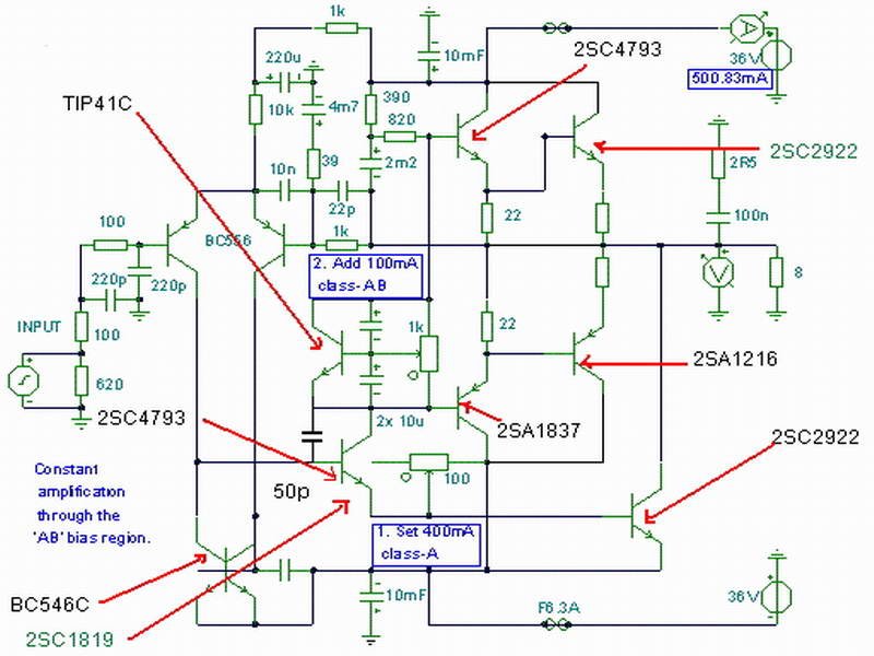

Meglátásom szerint kár azon vitatkozni,hogy most akkor ki milyen és mennyi erősítőt épít...(persze nem te kezdted,a mondatom célzatosan NEM rád vonatkozik).CIROKL által feltett rajz valóban a JLH-kapcsolástechnikára épít,csak éppen szimm.tápról megy,ennélfogva nincs benne (ki)csatolókondi,na és...éppen az a lényege a fórumnak sztem,h egy adott konstrukciót minél többen esetleg többféle verzióban is rekonstruáljanak,s az így közkinccsé tett tapasztalatokból valamennyien tanulhatunk.Szerintem.Én az alábbi kapcsolást építettem,ami nagyon hasonló CIROKL rajzához,csak egy fokkal egyszerűbb,de igen stabil és "jól viselkedik".És ami lényeges,Fet-tel is működik,minimális átalakítással.
Nos it egy jó példa ! ennek igazán örvendek ez annak a kistestvére amit szándékaim szerint szeretnék megvalósítani ? A külömbség csupán csekély a két kapcsolás közt . Egyébként ezt a kapcsolást milyen végtranzisztorokkal építetted , és mekkora a beállított nyugalmi ? S még egy kérdés csak sima pufferolt a táp feszültséged , mert ennek az erősítőnek az ajánlott tápegysége az stabilizált .
