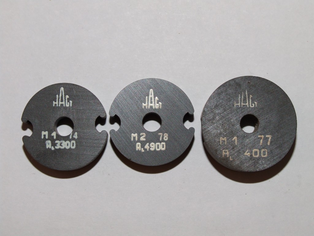

(#) MolnarG hozzászólása Ápr 17, 2009 /
Van itthon a képen lévő vasmagokból egy marékkal. Kérdésem az, hogy általánosan milyen célra valók és, hogy lehet e belőlük emi-filter -hez való tekercset készíteni?
üdv.
