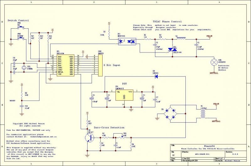

Ez szerintem nem fog menni ezzel a kapcsival,mert a te rajzodban nullátmenet kapcsoló van (detection passage par zero)MOC 3041 ez egy szilárdtest relé kapcsi rajza.Neked egy fázishasitó kapcsi rajza kell :yes:
Neked a triacos rész kell belöle

És akkor a progim ezzel a fajta kapcsival szerinted menni fog?
Szia! most bekötöttem úgy, hogy 330ohm ellenálás az opto és a triak G pontja közé, az égőt sorba az A1, A2 pontjával és erre a tápot az opto meg 270ohmmal pozitívon, a másik fele a pic vezérlőlábán. Az eredmény ugyan az.Nem lehet a programmal valami baj?
Szerintem menni fog,az 560 ohm utáni rész kell neked de a googlen keress rá a "nullátmenet kapcsoló" és a "fázishasitás " szavakra és meg látod hogy az elöbbi a pwm-hez miért nem jó :yes:
Nem a proginak van baja,a MOC helyére tegyél egy ledet és meglátod rajta a fényeröváltozást ,a szilárdtestrelé csak min. félperiodusonként ki-be kapcsolgat nem szabályoz
Rákötöttem a ledet, és láss csodát szabályoz nagyon szépen. Akkor most jön a tanulás
utánna olvasok ezeknek. Egyébként a végeredmény egy olyan inpulzusrelé szeretne lenni, amit ha egy pillanatra megnyomok akkor teljes fényel kapcsol ki, be, de ha nyomvatartom akkor fényerőt is szabályoz. És több helyröl is szeretném vezérelni ezér szeretnék inpulzus relés megoldást.
Hát a MOC-on kivül jó lesz hozzá minden
Szia! Nézelődtem sokat, mostmár sejtem miröl van szó, de egy normális leírást sem találtam. Arra gondoltam, hogy moc3020 jó lenne nekem az elvileg akárhol tud kapcsolni, és nem csak nullátmenetnél. Én úgy néztem az eredeti kapcsolásom müködne azzal. szerinted?
Tökéletes,de ha megnézed az elöző rajzot az is ugy van mint a tiéd,megnézd meg ezt is Bővebben: nullátmenetBővebben

Szia! Ma vettem optotriakot tipusa K3021PW ezt adták helyetesítőnek. Bele raktam a kész panelbe, a jelenség épp hogy picit tekerek a potin és bekapcsol az égő és teljes fénnyel világít. Utánna szétszedtem, bekötöttem úgy, hogy az opto 4-es és hatos lábát 330ohmos ellenálással sorbakötve rákötöttem a triak G-és A1 pontjára. az A1 és az A2 vel sorbakötve az égőaz A1 felől. és 1es és 2-es láb 270ohm ellenálattal sorbakötve pic-re A jalanség teljesen ugyan az. Az opto alaplapja alapján szerintem nem nullátmenetes. A triak tipusa: BTB16 600BW ijen volt itthon több is. Mi lehet a baj? Ja és a led gyönyörüen szabályoz.
Két ötletem támadt. Egyik egyenirányítom majd fettel kapcsolgatom, a másik A led is rajta van a vezérlőlábon, az nem befolyásolhatja?

A ledes ötletet kizártam. Probáltam átírni a timer idejét is elértem vele, hogy vibrált az égő, de fényerőt nem szabályozott, utánna probáltam impulzusüzemre álítani is, ott sikerült kis mértékbe halványítani a fényerőt, de ott is vibrált nagyon. Valami ötlet még?

Azért vibrált szerintem mert tul kicsi a pwm clockjának frekvenciája.Hajtsd 2ms adóval.Ha igy se jó nemtudom mi a gond.

csináltam egy sima 4szögjelet timer-el 2ms folyamatos világított 20ms-nál halványabb és teljes fény között váltogatott az felett meg már láthatóan villogott. Már semmi ötletem.
