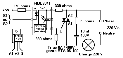

Sziasztok! Akartam csinálni egy pwm szabályzást 16f877el, az A/D convertert elneveztem ADC2 nek. ebben a topikban talált triac-os kapcsolást építettem meg hozzá. A progi fordításkor azt írja ki: Erroe(113) H:\parsic\pwm.asm 450 : Symbol not previously defined (ADC2_HI) ez mitöl lehet vajon?
tedd fel a "progit"hadd lásuk de szerintem a 8-16 bit
lehet a bűnös valamelyik számláló -komparátor - adc nem 16 vagy 8 bites vagy az egyik 16 a másik 8 és ezáltal "ütik egymást
Kicsit dolgoztam rajta, és kibővítettem egy inpulzus kapcsolóval meg egy üzem jelző leddel, sikerült lefordítanom, de a fényerő szabályzás nem megy. ha tekerem a potit van egy ponnt ahol villog az alatt nem világít, az felett meg teljes fénnyel világít. Ez mitöl lehet? vagy hogy lehetne megoldani másképp egy 230-as égő fényerőszabályozását?ezzel a kapcsolással csináltam. annyi más rajta, hogy 400Volt 100 nF os kondi volt csak itthon azt tettem bele.
Az MCLR láb fel van húzva +ra? ha igen próbáld meg 2 ms -es időalappal
épp most probáltam meg 2ms-al az MCLR en 4,6V-ot mértem mert egy diódán és egy ellenáláson kapja a pozitívot. Topi pic es cikkjéböl készített próbapanelt csináltam meg és most azt egészítettem ki ezekkel az alkatrészekkel. A tünet ugyan az.
