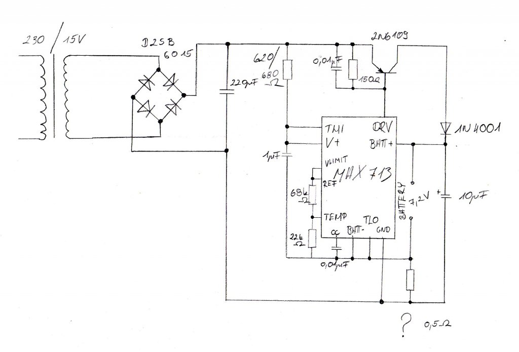

(#) gulyi88 válasza Edem hozzászólására (») Jan 2, 2009 /
azt énsem tudom, hogy mekora áram folyik azon..
csak aztfeltételeztem hogy 20mA nál több nem folyhat be az IC be, de ahogy látom az egyik grafikonon, lehet több is
(ez a rész nem tejesen egyértelmű nekem az adatlapban)
nem egyszerű ez a rész, az ICbe befolyó áram 2 felé folyik:
egyik az IC részegységei felé, a másik a fölösleges áram az a söntszabályzón elfűtődik, ha a részegységeknek több áram kell, akkor a söntön elfűtőtő áramból nyúlja le (így jólenne tudni menynni a maximum áram ami a részegységek felé folyik és mennyir bír a söntszabályzó..).
az adatlapban az áll, hogy 20mA ICbe befolyó áramnál 5,5V a amximális feszültésg. így én ezt vettem alapul. De ahogy látom a söntszabályzó elbír többet is, mint 20mA, így
18V-5,5V / 20mA el is számolható (nem kell rászámolni 10% ot) = 625 ohm (620 vagy 680 ohm...)

(#) Edem válasza gulyi88 hozzászólására (») Jan 2, 2009 /
Nah, akkor kész a rajz, az egyik része ugye már megvolt, de így most akkor oké? az így már jó nem?
igen eddig jó de még nincs kész!
ottvannak még a PGM 0 1 2 3 lábak...
és a Fastchg (8as láb) a töltésjelző ledhez.
a 2n6109 et nemhiszem hogy kapsz, cseréld le egy
BD234 / 236 / 238 ra..
van egy kondi a CC lábon azt növeld meg 15nF fölé pl 33nF..
jaa tényleg a papíromon befírkáltam a LED-et oké az megvan, és mi az a PGM 0 1 2 3 lábak?
Az látom hogy 3-4-9-10-es lábak
A PGM2-3 valami feszültség változás
A PGM0-1 az meg az áramkorlát beállítás?
adatlapot kiyitod az 5. oldalon le van írva, hogy melyik mire jó, a 6. oldalon pedig a beállításaik.
PGM 0 és 1 el a cellaszámot lehet beállítani
PGM 2 és 3 a tervezett kb-i töltésidőt (mintavételezés időközét), és neked voltage slope termination engedélyezett kell elgyen (enable), ez a feszültség csökkenés érzékelését engedélyezi a töltés végén.
(+PGM3 a csepptöltés áramát is állítja a 2. oldalon a táblázatban benne van hogy PGM3 érékétől hogyan függ a söntön eső feszültésg, így az áram is.)
pl nálad a 6 soros cellához
PGM 0 és 1 nc/üres/nincs bekötve
az akkupak ránézésre 600-800mAh körüli lehet
töltőáramot 500mA rre választottad így a töltésidő tervezett értéke 600 (tól 800) mAh/500mA
az 1,2--1,6 óra = 72--96 perc, azt is írja a nagykönyv, hogy a táblázatból ennek az 1,5-2 szeresét válasszuk ki
--> táblázat --> 132 perces töltésidő, 84 másodperces mintavételezés
PGM 2 az akku-/batt- pontra
PGM 3 referenciára
de lehetne a 180 perces töltésidőt is választani hátha nagyobb az akkupakk...
Oké LED megvan
PGM0-1: Nc
PGM: REF
PGM2: batt-
Re megvan
Rsönt is megvan
így már oké nem?
ha a BD tranyó és a CC lábon lévő kondenzátort is módosítottad akkor oké, a ledet hova kötötted?
A 8-a lábra kötöm a LED katódját, persze ahhoz is rakok egy ellenállást.
Igen a Tanzisztort kicserélem.
De a cc lábnál miért változtatom a kondit? mekkorára?
írtam 15nF nál nagyobbra pl 33-100n
és a led anódja az ellenállással hova megy? V+?
jaa a tranyóra kell egy kisebb borda, legrosszabb esetben 8W ot elfűt ..
OOHH hogy vakuljak meg, bocs!!!8-as a LED katódja utánna ellenállás és az ellenállás másik vége az meg az R1 és a C1 RC tag közé.
az ott ebben az esetben nem lesz jó helyen.
mert amikor a led elaludna, akkor az ő árama is a söntszabályzóra kerülne, ami + 20mA kb vagyis mégegyszer annyi mint amire számoltunk (az előtétet is át kellene méretezni hozzá..)
már ésszerűbb lenne betenni egy 7805 öt kis hűtéssel (max 1,5W..)
kimenetéről 1 ohmmal a V+ ra,
és 150ohmmal a leden keresztül a 8 as lábra.
és akkor biztos nincs probléma a táppal...
ja igen a CC lábon lévő kondi az áram erősítő hurok begerjedését akadályozza meg.
a tranzisztor kicserélése, miatt kell kicsit növelni...
Oké. Akkor 7805 kimenete megy 2 ellenállásra (1. 1ohm-> V+-ra, 2. 150ohm--> LED)
GND föld
In ugye a bemenő fesz.
ja stimmel,
A 7805 bemenete a 18V DC re megy...
egyébként az a 10µF nemszükséges az akku+sönttel párhuzamosan (nem lesz töltés közben tehelve az akku)
Értem, oké, akkor mégegy rajzot csinálok mert már 2 A4-es össze vissza van
Most ez a cella választás nyomja az agyam..... ha már lesz akkor legyen komoly.... akkor nem csak 7.2 V-os akkut lehetne tölteni nem, ha variálok a PGM cuccokkal?
jaja pontosan
még az elén felvetettem hogy a PGM lábakat (mind a 4 et) ki kellene vezetni külön, hogy univerzális legyen a töltő. ha más nem akkor 4*4 jumpertüske és 4 dugasz vezetékkel a PGM ekhez...
neizgulj én kilóra firkálom szét a féloldalt elnyomtatott A4 es lapokat, aztán mennek begyújtani a kályhába.. nem vész kárba..
oké kivezetem! mind a 4 PGM-et jumperre!
Rendben, akkor ez így mostmár nekem fog működni?
A kivezetéses témára még visszatérünk, előbb ezt megcsinálom így, mert ez ugye nem nekem lesz, oda meg csak ezt kell alkalmazni.
illene működnie! de kiderülni csak akkor fog, ha összerakod. (nem sok eséylt látok arra, hogy ne működjön..)
OKÉ!

(#) Edem válasza gulyi88 hozzászólására (») Jan 4, 2009 /
Na akkor egy ultolsó szemlét kérek szépen!
A tápot fölé rajzoltam, de az most nem látszik, de az csak egy graetz és egy puffer.
(#) gulyi88 válasza Edem hozzászólására (») Jan 4, 2009 /
csá
R1 nemkell!
a 150ohmot az 1 ohmos másik végére kösd (7805 kimenetére)
a többi jó .
