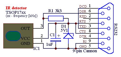

Nekem is van ilyen átalakítóm én 4800-ért vettem és az STK500- amat használom vele... de nekem nem megy, a "nagygépen" veszi a jelet, de amint megnyomok egy gombot, jelzi, hogy vette ls újraindul, de legalább vesz... Viszont ha laptopra rakom az USB-s átalakítóval nem vesz, nem csinál semmit, pedig port 1-re van beállítva... Az a furi, hogy azt érzékeli a program, hogy rajta van, csak azt nem, amikor a jelet adja... Tuti hogy jól raktam össze, mert akkor a "nagygépen" sem működne, vagy rosszul raktam össze:?

Nekem is újraindult ezelőtt...Van 1 kicsivel lejebb 1 kapcsolás most így nem tudom melyik az,de a 100nF-es kondi helyett 1µF-es van és az 1es meg 3as láb össze van kötve.Szerintem próbáld meg azt.Nekem bevállt.
ui: Bővebben: Kép

Nem,nekem is amiatt nem működött,de ha megcsinálod a linkelt képen lévőt akkor működni fog
(#) Karcsy válasza brezinajanika hozzászólására (») Ápr 12, 2009 /
Köszi, már működik, így most az új kapcsival , sikerült betanítanom, csak az a baj, hogy nem érzékeli a program:S, Mit kéne csinélnim? Eddig azt csináltam, hogy betanítottam a Grindert és elmentettem, aztán megnyitottam a használni kívánt programot, de nem irányítja... Mit csinálok rosszul?

ha a 1v5 ös diódát, egy ellenállással helyettesitem, az is jó lenne? mert ugye a infra led, az kb 30mA fogyaszt, és ha kiszámolom, akkor egy 750 ohm os ellenállásal akkor az 5 volt körül kapna, szerintetek jó lenne?
(#) Szebence válasza muimui hozzászólására (») Ápr 12, 2009 /
Nem!
Egyrészt a diódásnak teljesen más a szerepe mint egy ellenállásnak másrészt a dióda az 5V1, tehát egy 5V-os zener diódáról van szó.
A dióda csak az egyik irányból vezet, a másikból nem

(#) san398 válasza muimui hozzászólására (») Ápr 12, 2009 /
A zener dióda korlátozza a soros portról kijövő feszültséget 5,1V-ra ,(a TSOP maximum 6V-ot visel el, a soros porton akár a duplája is kijöhet) tehát egy 78L05-el helyettesítheted, persze helyesen bekötve.

Ehhez még kellene puffer kondi is és melegedne is és ráadásul nagy és drága is...
Sokkal egyszerűbb, olcsóbb, praktikusabb egy 5V-os zéner dióda.
muimui! Vegyél egy zéner diódát, sokkal jobban kijössz vele.
(#) san398 válasza Szebence hozzászólására (») Ápr 12, 2009 /
Az ok, hogy drágább (+20Ft) az is igaz, hogy kicsivel nagyobb ( TO-92 tokozású a78L05, 7805 pedig a TO-220, ez utóbbi tényleg nagy lenne) Szerintem ha már olyan sok helyen 78L05-el építik (közöttük én is, és nem melegedett) akkor használható : Bővebben: Link Bővebben: Link Bővebben: Link Bővebben: Link
Nem vitát akarok indítani, távol áll tőlem!
(#) Szebence válasza san398 hozzászólására (») Ápr 12, 2009 /
Igen, ami annó nekem kellett 78L05, az TO-220 tokozású volt és valami 300Ft-ért jutottam hozzá. Csak azért írtam, amit írtam. Ha 12V-ot fog kapni, akkor melegedni fog, hisz 7V-ot el kell disszipálni, bár abban kételyeim vannak, hogy soros port 12V-ot adjon..

na hát hirtelenjébe most nemtudok venni, de találtam egy 7,5V os zenert, mellédobtam egy 250ohm ot, és igy ha jól gondolom müködöképes. szerintetek? Amugy kellemes húsvéti ünnepeket

-10V-ot mérek a 7-es és az 5-ös pont között. Próbáltam zener diódával (5.1V, 4.7V) próbáltam 7805-tel, a kicsivel és nagyal is, de semmi. Megépítés után, amikor rámértem, nagyon kicsi feszültség volt csak rajta. Szóval nem tudom, hogy mi a baj. Ezért lenne megfelelő egy külső tápos megoldás. (A GMD elírás volt, csak félrenyomtam )
