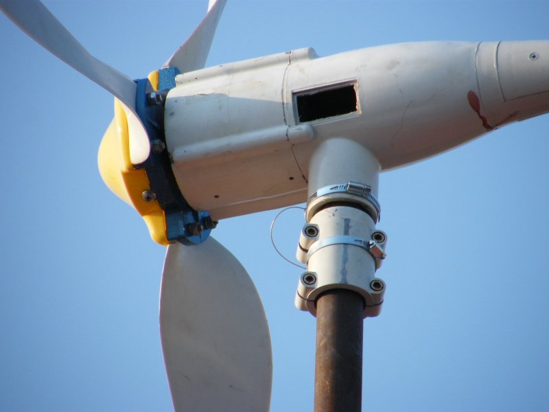

Elegem lett a a szénkefés problémákból és ezért direktben levezettem a 3 fázist.(szétszedéskor derült ki hogy az a szélgenerátor ami eddig jól termelt, abban is törött volt a szénkefe, ugy hogy előbb utóbb az is kiesett volna.) Ilyenkor szokták mondani hogy akkor meg most fel fog tekeredni a kábel. Van benne valami mert próbaképpen feltettem egy kábelt és 1 nap alatt 18-szor fordult ugyanabba az irányba. (többször, csak közben visszafele is fordult.) Ezért feltettem egy bovdent ami egy kicsivel több mint 180 fok fordulást enged neki. Tudom hogy ez nem tökéletes, de majd az idő eldönti hogy mennyire válik be, mindenesetre bízom benne hogy kevesebb dolgom lesz ezentúl a szélgenerátorokkal.........Miután a kábelt behúztam a szélgenerátorba, a bevezető cső alját óvatosan rászorítottam a kábelre, így csak onnantól lefelé tud tekeredni.....ha elszabadulna a bovden.

A csatlakozás engem is foglalkoztat de én valamilyen forgocsatlakozora gondoltam ami nem szénkefés. Félö hogy a bovdenes megoldás vihar esetén törést is okozhat.
A szénkefés megoldást teljesértékűen kiváltani nem lehet. Nem véletlenül alkalmazzák ma is számtalan helyen. Ha eltörik a szénkefe, akkor annak oka van. Nagy valószínűséggel állíthatom, hogy a szénkefe nincs megfelelően megvezetve, holtjátéka van. Így irányváltásnál befeszül az egyik szigetelőhézagba, és reccs. A megoldás: A szénkefe megvezetése pontosan ugyan akkora legyen, mint maga a szénkefe. Nem kotyoghat. A szénkefe legyen minnél hosszabb, annál jobb a megvezetés.

Meglep a szénkefe panaszod,nekem,már több mint 2 éve van fent a generátorom,de eddig még nem volt gondom vele.Biztos vagyok,valamilyen konstrukciós hiba lehet a dologban.Probálj néhány fotot feltenni.igy talán többet tudok segiteni.
Ha jol értem egy bovdennel határolod a forgást 180fokban. Az en elgondolásom: ha az erös szél a másik irányba akarja mozditani mint amerre fordulni tudna az az tul nagy terhelés lenne az egész szerkezetre föként a lapátokra. Természetesen ha rosszul értettelek bocs!
Oldalirányban nem tud akkora erőt kifejteni a szél a szélgenerátorra mint merőlegesen. Ha tovább fordul a szélirány és a generátor nem tudja követni, lassabban fog forogni lapát, majd kitér az ellenkező irányba(szerintem). Ugyan az mint a vihar esetén szélből kifordulós verzió...........A szénkefékkel meg az az alapvető problémám hogy mivel ezek a legolcsóbb kínai szélgenerátorok, ezért dőreség lenne feltételezni hogy a csúszógyűrűk tengelye és a szénkefe tartó egymásra merőleges. Ahogy forog körbe, a kefe ki-be jár a tartóban, attól függően hogy éppen közelebb vagy távolabb van a csúszógyűrű. Aztán jön egykét szelesebb nap és a szénkefék annyira felhevülnek hogy szó szerint belesülnek a tartóba. Innentől viszont a rugó képtelen megmozdítani, és a körbeforgás közben hol szorul, hol meg nem érintkezik a kefe. Aztán a szorulós oldal egyszer csak túlfeszíti a kefét és eltöri. Az egésznek az alapvető hibája az hogy ez a generátor sokkal nagyobb teljesítményű, mint a hozzá készült összes elektronika (vezérlés, kábelek, szénkefék , tartók,stb) De maga a generátor az nagyon tuti! Egy darabig elszórakoztam a javítgatásokkal és finomításokkal, de belefáradtam így a szénkefék nyugdíjba vonultak. Bízom benne hogy evvel a megoldással egy időre elfelejthetem a javítgatással töltött napokat és végre csinálhatok valami újat, értelmeset ahelyett hogy fojton ugyanazokat a köröket futom.
