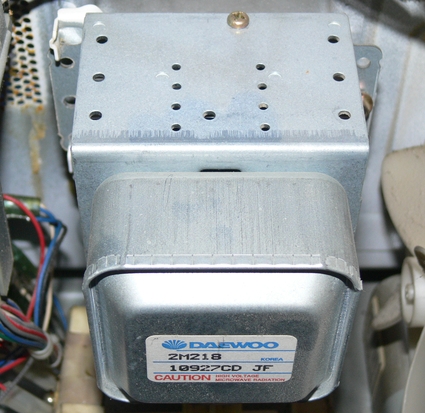

Szükségem volna egy 2M218 JF tipusú magnetronra. (Daewoo KOR633 VSL sütőhöz) Egy szerelő azt mondta, hogy 14000 körül tudná megcsinálni, annyit meg nem ér. (ugye használt alkatrész, garancia nincs...) Azért ragaszkodom a készülékhez, mert UV fertőtlenítő funkciós, és pont most lett kisbaba, a boltokban pedig nem találtam hasonlót. Nem vagyok szakember, mindenképpen mással rakatnám össze, csak így talán ésszerű áron megúsznám. Köszi előre is
