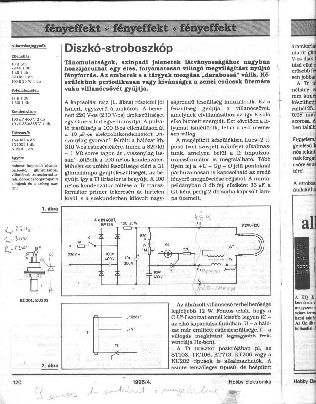

Sziasztok még uj vagyok itt ha valaki nagyonb ért az áramkörökhöz az tud nekem segíteni. Szal építek egy strobit amiben van egy 100Ohm 25W-os ellenállás és amikor a boltba bementem venni hülyének néztek
és azt mondták el van irva az 2.5W-os. Megkérdeztem egy két elektrós ismerős és az egyik azt mondta h kell oda a másik azt h nem de volt aki azt mondta h tök mind1 h milyen csak legyen ott. Én azon gondolkoztam hogy beteszek egy 2.5W-osat max leolvad. Mellékeltem egy rajzot is és aki nagyon ért hozzá az mondja már meg hogy mi kell oda!!! válaszotokat előre is köszönöm ja a djgeorge18@freemail.hu ra irjatok
Abban a pozícióban impulzusra van (erősen) igénybevéve, úgyhogy nem véletlenül írtak 25W-ot.
Amúgy lehet, hogy régi típusú 2-3W-os huzalellenállás simán elviszi.
még egy párkérdésem van!!! A glimmlámpa helyére beteszek egy 80W-os fénycsőgyujtóból kibelelt Glimmet az jó lessz oda??? 1Mohm-os potit miből tudok kibelelni??? sztem beteszek oda egy 25Wos ellenállást remélem nem lessz semmi jah meg a tirisztort nem találtam és helyetesítőt tettem be. Na az uccsó kérdés mivel hogy két csővel fogom csinálni és az egyik a trafóról kapja a gyujtófeszt a másik a trafó előtt a a tirisztor Katódjáról ebben az esetben is egyszerre sülnek ki???
Azért ezt nem úszod meg ennyivel! 2 cső 2x annyi energia! (gondolom dupla fényerőt akarsz).
A tirisztor katódról sosem fog gyújtani, akkor nem kellene a trafó: ennek szekunderén 1-2kV-os impulzus van! Viszont van esély rá, hogy mind2 csövet be fogja gyújtani. F-cső starter glimm is jó lehet, bár abban bimetall van, de itt nem hinném, hogy felmelegedne. (bajt nem csinálhat, csak néha kihagy esetleg...)

Én is egy hasonlót építettem. Az az ellenállás kell oda! Nélküle levágja a biztosítékot. Én úgy oldottam meg, hogy több jóval nagyobb ellennállású 5W-os jószágot párhuzamosan raktam. Én 20W-ot pakoltam rá de még így is nagyon forró. Szerintem még a 25W is rendesen fűteni fog. Én memória hűtő bordát ragasztottam mindegyik ellennállásra és úgy egy kicsit javult a helyzet. A glim lámpa jó a fénycső gyújtóból is. Amikor a 100n-es 400V-os kondi feltölt 100V körüli feszültségre akkor fog áthúzni a glimm és ez begyújtja majd a tirisztort. Tehát ezzel csak a villanási sebességet állítod. Ha két csővet raksz rá az eléggé necces feladat. Nagyobb kondik kellenek! A kondik értékét elég körülményes megválasztani. Ha kicsik akkor halványat fog villanni, ha nagy akkor meg hamar tönkremennek a csövek. Na meg nem biztos, hogy mind a 2 csövet be fogja gyújtani a trafó. Ha mindenképpen 2 csövet akarsz meghajtani akkor inkább alakítsd át a kapcsot úgy, hogy ne a glimm vezérelje a tirisztort, hanem kívülről tudjál neki gyújtó impulzust adni. Ha jól emléxem ennek a cikknek a végén vannak erre instrukciók is.

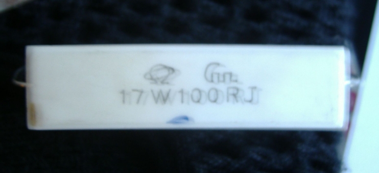

vettem oda remélem jó lessz ha nem megy akkor egy csövet kiszedek és elteszem emlékbe a cikk végén tényleg van hangfrekvenciás vezérlés is de azt nem tom h a kb 1:1 áttételű biztonsági tekercs mégis hány menetes legyen mert gondolom oda nem elég 100menet(tekercsenként). Az ellenállás van egy 100OHM 17W os ellenállásomfehér téglalap alakú nem tom h megteszi-e ha ezt teszem be bordát tegyek rá??? És ha nem jó tönkrevágja az elektronikát??? A tükröt deréxögben vágtam le tehát nagy teret fog (remélem villantani) már csak azt nem tudom hogy honnan lomizzak 1MOhmos potit vagy ha trimmert teszek oda akkor mi legyen a csavarókája . Ja még valami a rajz három csőhöz van tervezve vagyis ez van a leirásban.+1 kép az ellenállásról sztetek ez jó lessz???mert ha igen akor nem keresek 25Wosat (már csak az a baj h ilyen csöveket nem tudok szerezni többet helyetesíteni kéne vmivel )

![]() Az hogy elég lesz e a 17W? lehet... Ez függ a villogás frekvenciájától és a kondik méretétől.

most próbáltam a 25W helyett egy 150OHM 40Wos hűtőizzó is megteszi és ez nem melegszik bár az elektronikát át kell alakítani. Ja ha 100OHM 17Wos ellenállást kettőt sorba és kettőt párhuzamosan kötök akkor az ellenállás is és a teljesítmény is a duplája lessz??? és a 200Ohm az nem lessz sok oda???

szeritem vegyél a HQ video-tól 50W-os ellenállást kb 700Ft, ami fém tukozású, és simán felcsavarozod egy hűtőbordára, a bordára meg venti. Szerintem egy ideig nem lenne vele gondod ![]() Jah, és a replusz képlet ![]() R1XR2 per R1+R2. ezzel a párhuzamosan kötött ellenállások eredőjét tudod kiszámolni. a teljesítmény meg összeadódik.
Ha 100ohmokat kettőt sorba kötsz az 200ohm.Ha ebből az egységből kettőt párhuzamosan kötsz, az ismét 100ohm lesz!

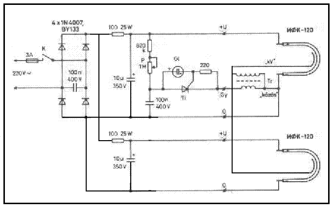

Én írtam, hogy a tirisztor katódról nem fog begyújtani... nézted a rajzomat? sztem a 2 gyújtószál összekötve be tud gyújtani mid2 cső. (ha mégsem, akkor a trafóból is kettő kell)
Szerintem is be tud gyújtani 1 trafóval a 2 cső.
Az én strobimnál mindkét félhullámban egy-egy 100µF töltődik 68ohm/25W-on keresztül, és elég melegek. A két kondi sorosan kb. 640V és 50uF, ez durran át a csövön. A 68ohm/25W előt 270ohm/7W volt benne és olyan meleg volt, hogy a filctollam megolvadt rajta. Ja, és érdemes beónozni (pákával) a vezetékeket, mert ott dörögnek az amperek.

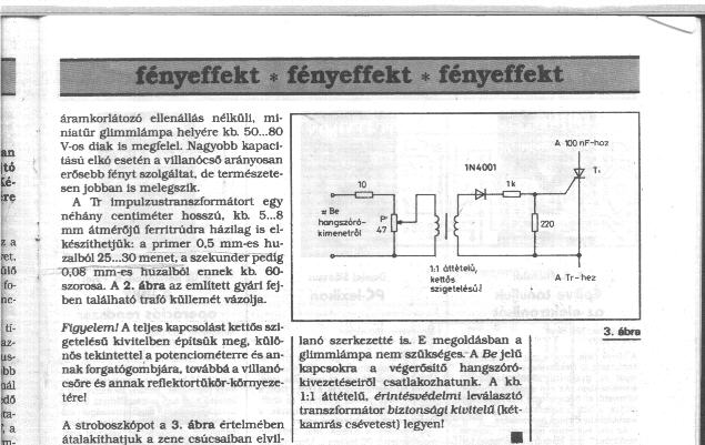

Tud valaki mutatni egy olyan villanócsöves stroboszkóp rajzot, aminek a villogását lehet gyorsítani, és lassítani?
Emberedre találtál pont most fejeztem be de én hangcsúcsra állítom a villanásokat az első oldalon van a rajz bár én módosítottam mert nem minden anyag kapható
naon jó lett a strobi bár a lkét csövet rézvezetékkel áttekertem és két trafóval löketem meg az ellenállásra borda ment egy PC ventivel. Már csak az a kérdésem hogy ha nagyobb fényt akarok akkor az elko-t vagy vagy a kondit cseréljem nagyobbramert egy csővel nagyott villan de ugy terveztem a dobozt hogy két cső lessz benne
Előző hsz-ban lerajzoltam: 2 kondi kell, így midegyik cső a sajátját sütögeti, így nem gond, ha nem egyformák.
semmiféleképpen nem lenne jó mert a tirisztor és a glim dolgozik össze és ugy sül ki ha a másikban nincs jelen a két eszköz akkor nem fog kisülni de sikerült megoldani a dolgot egy trafó nem gyujtotta be de a két csőhöz két trafó az igen bár a második trafónál csak 20menet van a vasmagon mert nem gyujt az első cső jah és az első csövet áttekertem rézkábellel mert nem akarta az igazat. Az ellenállás nem melexik így annyira. Már csak az elkót kell kicserélni nagyobbra jah azt irta a kapcsrajz h elkónként +33µF akkor most oda egy 43µF 500Voltos mehet nem??? Már csak az a gáz h a multkor fáradtan kezdtem el csinálni és a csavarnyúzót alattafelejtettem. Cép kis tüzijáték volt. Már csak nagyobbat kéne villannia. Jah a hangvezérlést akaorm még megcsinálni és azt irja h kell oda egy 1:1 áttételű trafó. Olyat honnan tudok szerezni vagy hogy tudok csinálni???

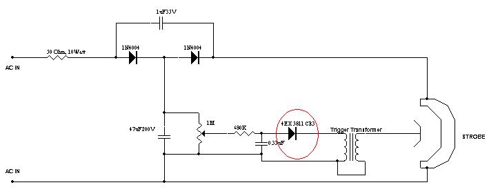

Van nékem egy kapcsolás, ami a boltos szerint jó lehet, csak az egyik alkatrész... (a képen pirossal)
a kérdés: mi az az alkatrész?? szerintem EX1588 CB3, de a boltos szerint az nem létezik

Az a bekarikázott objektum egy dióda lenne és a trafó helyére jó az amit az előzőekben leirtem az 100 h kisüti a csövet. csak kérdéses h váltóáramon fog e működni. Jó tanács ha ezt nem kezdted el akkor hagyad csináld azt amit én megcsináltam én is innen kaptam segíccséget olvasd végig miket irtak vagy nyugodtan kérdezz. Ja sztem CB3 az a helyetesítője
