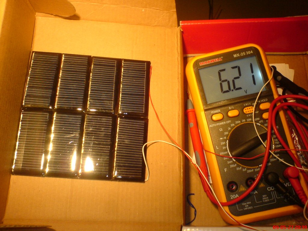

(#) _ampervadasz_ hozzászólása Máj 27, 2009 /
Jóestét, mindenkinek!
Éppen az 5V -os 250mA -es Solar cellát építettem, bármilyen USB -s, eszköz töltésére.
Erősen borús időben, 4V -ot tud termelni, lámpafénye mellett (halogen Spot ) 6,4V ot, rendes napsütés mellett, 9V -ot is tuda akár telmelni. Ezt stabilizálom egy 7805, el, vagy egy sima zenerrel.

(#) Action2K válasza slogan hozzászólására (») Máj 27, 2009 /
S már 1:0 Lepődik meg az asszony, aki most kezdte el nézni. Én itt sportolok a HE-n.
Szia Ampi! Szépek a celláid! Irigyelem. Jó árban voltak?
(#) _ampervadasz_ válasza bankimajki hozzászólására (») Máj 27, 2009 /
Semmi vicces nincsen bbenne. Ez nem a vicc topic, éppen Offoltam egyet csak unalomból.

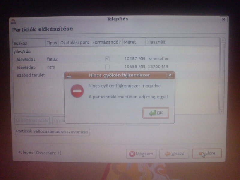

(#) Ricsi89 hozzászólása Máj 27, 2009 /
Helló!
Épp telepíteném az Ubuntut a laptopomra, viszont elakadtam, mert nem tudok továbblépni. Egy 10gigás particióra kellene felrakni, amellett van egy 20 gigás, amin minden cuccomat tárolom. Addig eljutok, hogy kiírja, hogy hová települjön. itt kiválasztom a kézit, tovább lépek, majd ott az első 10 gigás particiót. Ekkor rákattintok a továbbra és kiír egy hibaüzenetet. Pontosan most nem tudom mit, mert most kezdem elölről megint. Valami ötlet, hogy hogy tegyem fel?
(#) bankimajki válasza Ricsi89 hozzászólására (») Máj 27, 2009 /
és mikor írja ki a hibát?
a kézireváltás után egyből, vagy valamit beálítasz, és utána?

(#) Ricsi89 válasza bankimajki hozzászólására (») Máj 27, 2009 /
A kézire váltás után bejön egy ablak, ahol a két partició van és tudok ott formázni, meg egyéb particiót létrehozni. Ott kiválasztom a particiót majd utána rányomok az előre gombra és utána. Na de itt egy kép. Az többet mond.

(#) Istike88 válasza Ricsi89 hozzászólására (») Máj 27, 2009 /
Ez azt jelenti, hogy nem adtad meg hogy milyen fájl rendszerben formázza meg a vinyót.
(#) Ricsi89 válasza Istike88 hozzászólására (») Máj 27, 2009 /
Úgy néz ki megoldottam. A fájlrendszernek ext3-at kellett beállítani(sosem hallottam róla) és a csatoláshoz meg a legelső egy / jelet. Így elindult a formázás és a telepítés. Remélem a másik particiót nem bántja.
(#) _ampervadasz_ válasza Ricsi89 hozzászólására (») Máj 27, 2009 /
Üdv! Hozz létre egy EXTLinux particiót, és utána máris tudsz telepíteni.
A másik particiót fel sem tudja ismerni, tehát baja szerencsére nem lessz. Szerencsés telepítést.
azért én is leírom 2 partíció kell 1 swap (cserehely) pl.:200Mb ide nem kell csatolási pont sem, és kell egy ext3, vagy reiser Fs partíció (ezen lesz a linuxod), és csatolási pontnak meg kell adni egy sima / jelet
Ennyi a trükk
