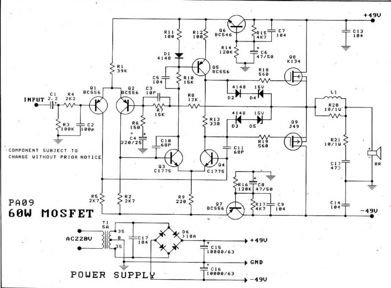

(#) eper1234 hozzászólása Máj 3, 2009 /
sziasztok.
olyan kérdésem lenne hogy a mellékelt kapcsolási rajzon lévő 2sc1775 ös tranyót szerintetek helyettesíthetném mondjuk bc546 os tranyoval, néztem az adatlápját mindkettőnek és csak a frekiben látok különbséget meg kicsit a fesz szintben nagyvonalakban.
esetleg valaki megépítette már ezt a kapcsolást ? kisebb bulikba használnám bírja a strapát ?
válaszokat köszi.

(#) eper1234 válasza promise hozzászólására (») Máj 4, 2009 /
Szia.
Szerintem félreértettük egymást, mert én a 2db 2sc1775 ös tranyót akarom kiváltani a bc546 al. Egyébként a két végfet is szintúgy más típus lesz, úgy gondoltam hogy irf540 és 9540 el helyettesítem őket és a tápfeszt a két irf fet miatt alacsonyabbra tervezem +-35 V ra, eleve ez is volt az adott tápfeszem, szerintem így elméletben mennie kell bár nem vagyok szakértő nem tudom esetleg neked meglátásod ? Fog így menni ? Gondolom a teljesítmény is ennek megfelelően csökken picit.

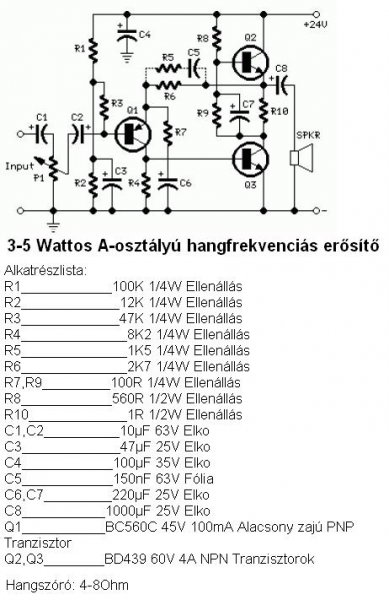

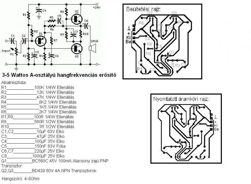

(#) kokmate válasza WaRL0 hozzászólására (») Máj 4, 2009 /
Én tegnap csináltam egy kezdetleges nyákot hozzá paint-tel. Azért csak paint-tel mert úgyis filccel rajzolom rá a panelra tehát tökmindegy. Ha gondolod szólj és felrakom. De tényleg nem túl profi.

Itt van.
Sajnos a minőség nem túl jó és az se biztos hogy működik... Én is még csak most marattam le. Majd holnap kifúrom és valamikor összerakom ha meglesznek az alkatrészek. Remélem segítettem
(#) hapro válasza kokmate hozzászólására (») Máj 4, 2009 /
Egy A-osztályú végfokhoz ölég sovánka vonalak ezek. Legalább ahol nagyobb áramok folynak megvastagíthatnád a fóliacsíkokat. Pl.: a két teljesítmény tranzisztornál, a tápnál és a hang kimenetnél legalább.
A kapcsolási rajzot nézve a +24Vos vonalat végig ahol/amíg alkatrészekhez csatlakozik Q2-től R10 és C8-ig, R10-től Q3-ig. Q3 emitterét a test felé, C8 mínusz felét a hang kimenetig. Én vastagabb vonalakkal rajzolnám az biztos.
(#) kokmate válasza hapro hozzászólására (») Máj 4, 2009 /
Rendben köszi, de a panelra kézzel rajzolom és azok jóval vastagabbak.
