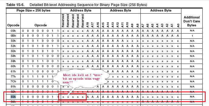

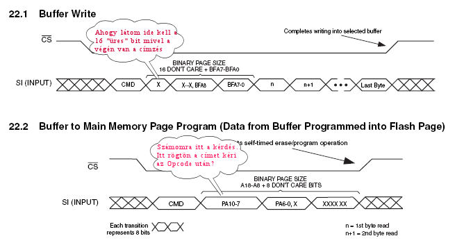

Egy újabb problémám merült fel a flash memóriámmal kapcsolatban. Az adatlapban a 39. oldalon lévő 22.2-es ábra szerint az opcode után rögtön jön a címzés, míg az előtte lévőn, a 22.1-es ábrán a 16 bit-et (Don't care) be kell shiftelni.
A 30. oldalon a táblázatban (256byte/page) a 83H opcode után 5 bit-et (Don't care), majdcsak ezután jön a Page címzés. A képeket csatoltam a jobb szemléltetés érdekében. Remélem érthető amit tisztázni szeretnék! A válaszokat köszönöm! Az adatlap: AT45DB041D
