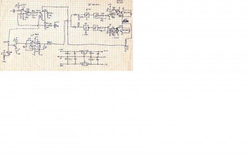

Én úgy tudom, hogy egy jó erősítő kimenő ellenállása nulla. Azaz feszültséggenerátoros. Mint egy jó tápegységé. Amit én terveztem egyszer az ilyen volt és kapcsoló üzemű. Nem volt a végén simán egy aluláteresztő szűrő. Állítólag ez hangzásban gáz. Nem ad ki mindent rendesen. Mondjuk ezt a részét én nem hallottam. Nem is vagyok annyira vájt fülű.

A kapcsoló tranyók közösben egy tekercsre csatlakoztak. A tekercs másik vége a hangszóró. De ide jött még közvetlenül a hangszóróra at "A" osztályú kis teljesítményű. Ettől lett teljesen feszültséggenerátoros és színuszos a kimenet. Nem olyan mint a lenti linkek PWM végfokain.

Tulajdonképpen nem is PWM volt hiszen az "A" osztályú volt vezérelve és erősen rásegítettek a kapcsoló tranyók. Ha nagyon kicsit volt meghajtva a kapcsoló tranyók be se kapcsoltak.

Olyasmi, de mégse teljesen. Igazából nem impulzusszélesség moduláció, de hasonló. A vezérlés nem egy nyílt hurkú dologba megy bele, hanem egy 100% viszacsatoltba.

Ez egy olyan kapcsoló üzemű erősítő, ami tökéletesen szinuszos kimenetű.
Egy "A" osztályú erősítő és a kapcsoló tranyók dolgoznak együtt a terhelésre. Ettől szinuszos. 30 éve rajzoltam és utána meg is építettem. Kísérleti célra. Most FET-ekkel kéne újra építeni.

Mivel nem volt túl nagy teljesítménye a sima tranyók miatt ezt nem tudom. Az elv érdekelt. Amiatt építettem meg.
A legérdekesebb a jel alak az "A" osztályú alatti ellenálláson volt. Egy kettős fűrész szerű jel.
