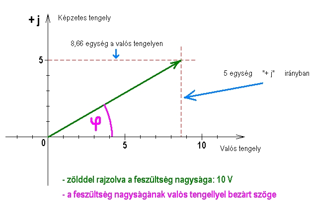

Fel kell bontani az adott feszültséget, jelen esetben a 10 V-ot két összetevőre.
Ezek: a valós és a képzetes összetevők.
Ha a 10 V-ot koordináta-rendszerben fel akarod rajzolni, akkor 30 fokos szöget kell tartani a valós tengelytől mérve.
Csatolva kép...
Felrajzolás legegyszerűbb módja: 10 V-nyi egységet körzőzöl a koord-rendszered középpontjából, aztán felmérsz 30 fokos szöget a valós tengelytől + j irányba, és ennyi. Ahol a 30 fokos szögű félegyenes (origóból húzva) elmetszi a 10 egységnyi kört, leolvasod a valós és képzetes tengely értékét, amely a metszésponthoz tartozik.

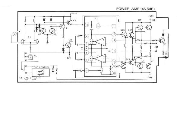

Üdv! Tudna nekem valaki segíteni abban,hogy hogy tudnám kiváltani ezt az IC-t egy nyugalmi áram beállító áramkörre.Az IC állítólag a nyugalmi áramot állítja be.Más poti nincs az erőlködőben ami ezt a célt szolgálná. Az erősítő típusa Pioneer A-445.A segítséget előre is köszi.
(#) bundibacsi válasza (Felhasználó 13571) hozzászólására (») Jún 7, 2009 /
Akkor egyenlőre halott az ügy. Sajnos az IC ára 3500ft.Nekem elég lenne 1db is,de annyit nem akarok rákölteni,mert szinte az egész végfokot fel kell
újjítani.Egyenlőre marad a sarokban porosodni,amíg nem találon valahol bontottan. Valaki nem tud bontott IC lelőhelyet Budapesten?

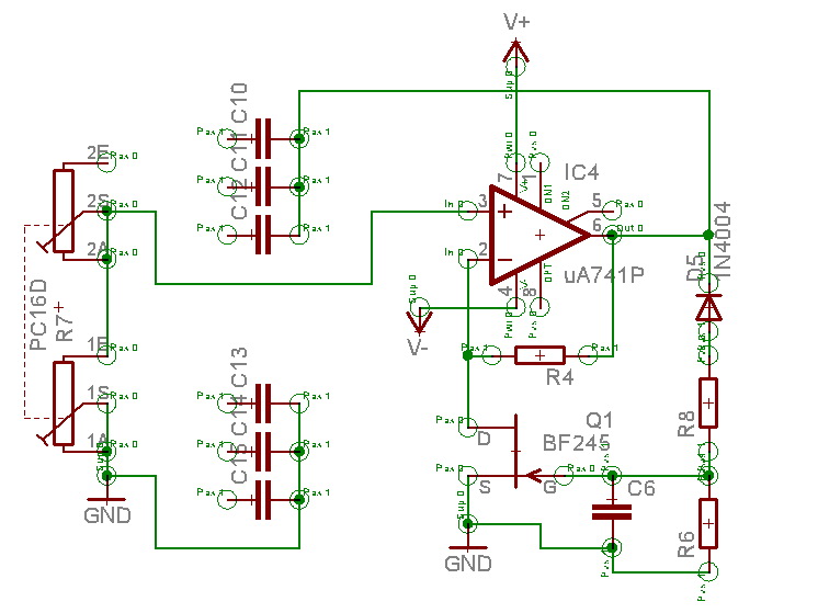

Építeni akarok egy Wien hidas oszcillátort amplitúdó szabályozással.
Csatoltam egy képet a kapcsolási rajzról. Valaki tudja hogyan kell kiszámolni az R4 R6 R8 ellenállást és a C6 kondit?
A frekvencia kb 20Hz től legfeljebb 1MHz-ig lesz változtatható. a Poti és a többi kondi értékét kiszámolom csak az amplitúdó szabályozást nem tudom méretezni.
A tápfesz +-5V lesz.
