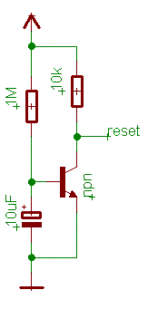

Egy egyszerű (de nekem fontos) kérdésben kérnék, segítséget.
Azt szeretném megoldani, hogy ezeknek a logikai IC-knek (pl.:4017, 4027 stb.) indulásakor ne véletlenszerű állapotot vegyenek fel, hanem mindig alaphelyzetből induljanak.
Ehhez a táp ráadásával együtt "1" szint kell a Reset lábra is, de csak egy pillanatra, különben addig nem lehetne léptetni, amíg a Reset-en "1" van .
Ezt a képen feketével rajzolt kondival és ellenállással oldanám meg. Ezt így szokás vagy valahogy máshogy ? És milyen értékűek legyenek ? (gondolom ha túl kicsi a kondi, akkor nem működne)
Valamint, ha "menet közben" arra lenne szükség, hogy valamely kimenetről érkező "1" állítsa alaphelyzetbe az IC-t, az egy diódán keresztül jó lesz, ahogy a képen van ?
Előre is köszi!

(#) proli007 válasza zoka hozzászólására (») Júl 10, 2009 /
Így is működhet a Reset. Sőt, úgy is, ha az R1 ellenállást közvetlenül nem a GND-re teszed, hanem a logikai kimenetre. Mert ha ott magas jelszint van, akkor eleve "Reset-eli", ha meg alacsony, akkor a kondi felhúzza.
Azt persze nálad tudni kell, hogy a kimenetnek ki kell sütni a kondit a diódán keresztül.
De lehet kicsit tisztesebb megoldás a mellékelt ábra, vagy a "normális" egy VAGY kapu használata.
Reset
üdv! proli007
(#) feki00 válasza zoka hozzászólására (») Júl 10, 2009 /
Helo
A mellékelt képen levő kapcsolást is megpróbálhatod, ez annyiban jobb szerintem hogy a kondi méretével vagy az ahhoz kapcsolt ellenállással változtathatod az időt amíg az ic-t resetben akarod tartani.
Amíg a kondi tölt a tranyó ki van kapcsolva nem folyik rajta áram át ezért a 10k ellenállás felhúzza a resetet. Ha feltöltődött a kondi a tranyó bekapcsol és lehúzza földre a reset lábat.

(#) zoka válasza feki00 hozzászólására (») Júl 10, 2009 /
Szia! Ez is jónak tűnik, mert végül is indulás után egy másodpercig biztosan nem kezdem el a gombot nyomkodni
