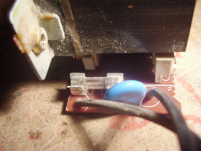

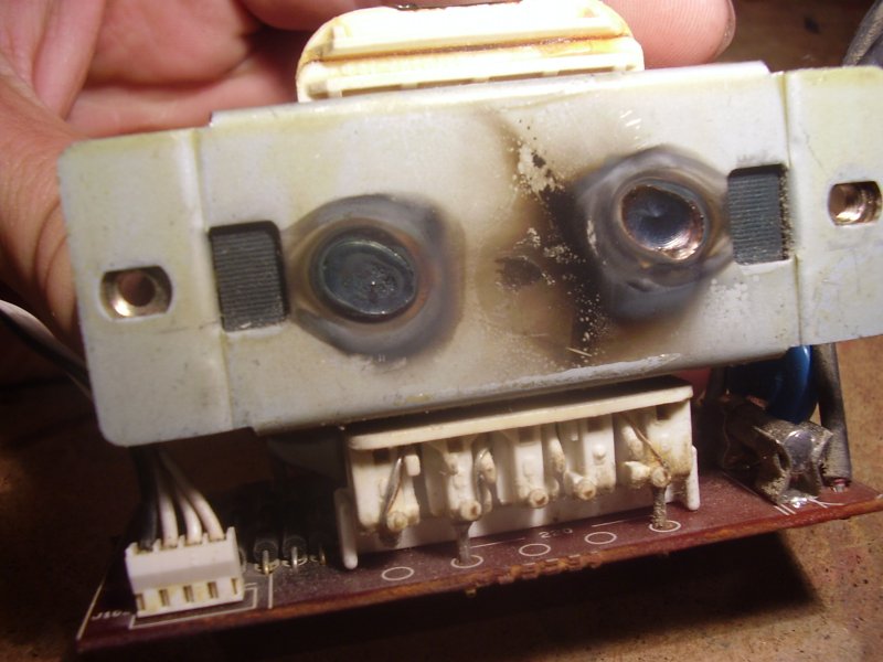

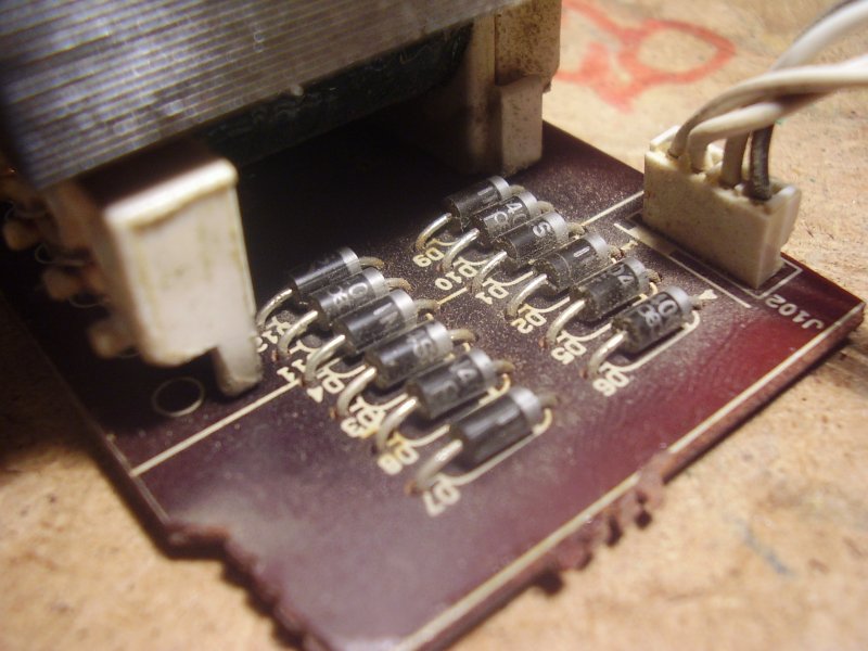

Lenne egy kérdésem ki robbantottam egy trafót egy műholdvevőből (melléklet). Szerintetek mi lehet az az áramkör amin rajta van?
Ja még valami hogyan tudnám kimérni hogy hány voltot stb. ad le.

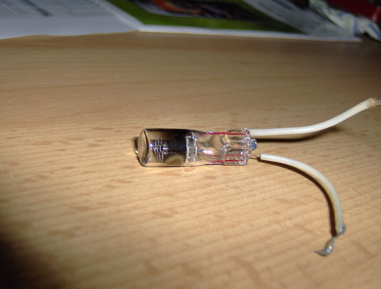

Van nekem egy Orosz Glim lámpám..
De ez különleges (legalábbis a számomra) mert "egy tokban van 2 lámpa"
Azaz Van egy Anód és 2 katód
Az egyik katód egy tányér a másik egy rács.
A rács van felül a tányér pedig alul..
Kérdésem: miért gyártották ezt ilyenre?
Előre is köszönöm!
(#) kendre256 válasza zoly15 hozzászólására (») Júl 11, 2009 /
Glimmlámpából lehet csinálni fűrészjelgenerátort (a be- és kikapcsolási feszültsége nem azonos, hiszterézise van). Külső elektromos térrel szinkonizálni lehet a begyújtását. Ezzel a módszerrel egyszerűen lehet kettes (hármas) frekvenciaosztót csinálni. (Láttam ilyen módon készített polifonikus elektromos orgona kapcsolási rajzot.)
Ezzel a glimmel sokkal kiszámíthatóbban lehetne szinkronizálni a begyújtást, mivel nem kívül, hanem belül van egy elektróda (sokkal kisebb feszültség is kell hozzá).
Arra gyanakszom, hogy valami ilyesmi célra készülhetett.
De bármi másra is használhatták, az oroszok nagyon találékonyak voltak időnként...

Valóban, más a gyújtási és égési feszültsége!
A tányérnak (alul) ha begyullad még 100V on "ég"..
A rács ha begyullad és csökkentem a feszültséget akkor szépen csökken az "égési" felület majd a bevezető elektróda sarka "ég" ezután elalszik..
Valóban érdekes kis jószág ez!
Az oroszok mezei Glimm-nek használták..

3 kimeno feszultseg, 3x4 diodabol Graetz ?
