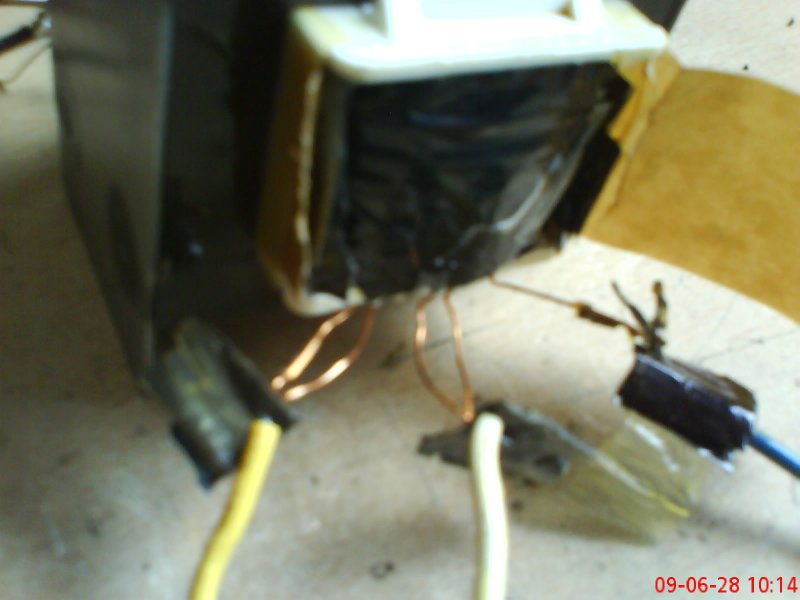

A segítségeteket kérném. Találtam a méh telepen valami nagy gépben egy szép sérülésmentes nagy trafót (kb akkora mint egy sárgadinnye ), és az van ráírva hogy a primer körön 220/230/240 (törtvonal, alatta)220. A szekundere 220V 160W. Ez akkor most 220-ról220-ra alakít, de akkor meg mire jó, mire lehet használni? Nem vág meg a szekunder kör árama, vagy mi? Sehol se találtam róla infót. Ha tudjátok, légyszi mondjátok el hogy mi itt a trükk. Köszi.Avogadro
bocsi hogy nem raktam képet de most ittt van tess
Először mérj rá egy ohm mérővel a tekercs kivezetésekre. (Barna-fekete-piros), majd a másik oldalon a (Sárga-kék-fehér)
Valószínűleg a primer és szekunder tekercsek közép megcsapolásúak. A kisebb keresztmetszetű vezetékek valószínűleg a 230V-os ág, itt nagyobb ellenállást kell mérni. A szekunder a vastagabb keresztmetszetű vezeték, itt kevesebb ellenállást kell mérni. Mivel a 230 ág is megcsapolásos, ezért meg kell keresni a tekercs két szélső kivezetését. Ennek a két vezetéknek van nagyobb ellenállása a közép ághoz képest. Magyarul, megméred a primer oldalt, hogy melyik az a két vezeték, ami a legnagyobb ohm értéket mutatja. Ez lesz a tekercs két kivezetése. A szekunder oldalon ugyan így mérhetsz. Bár javaslom, hogy nálam hozzáértőbb emberek véleményét is hallgasd meg a témában. Először mindenképpen mérj! Hálózatra csak akkor kapcsold, ha teljesen biztos leszel abban, hogy melyik kivezetés micsoda. Üdv!
ManGroove leírta a lényeget, csak annyit tennék hozzá, hogy első próbánál köss a primerrel sorba egy 230V-os 100W-os izzót. Ez megóv a kellemetlen meglepetéséktől ha nem találtad el a primer tekercset, vagy ha hibás a trafó. Lehet, hogy találsz egy olyan kivezetést ami semmi mással nincs összekötve: Ez a trafó belső árnyékolása, össze szokták kötni a trafó vasmagjával. A legfontosabb: a próba, és a feszültségek mérése közben vigyázz nehogy megcsapjon az áram. A szekunder feszültség mérésekor is légy óvatos, mert az is lehet akkora ha a két kivezetést megfogod kellemetlen meglepetésben lesz részed!
Köszi az ötleteket megpróbálom öket de szétszettem a trafó primer és secunder oldalán léő papír szigetelést és nézétek meg a képet :yes: :yes: :yes:
Ott egy hőbizti is. Azt se árt megmérni, hogy jó-e és szerintem az lessz a 220-as vége
Szerk.: A második képről csinálhatnál egy jobb minőségű képet!
