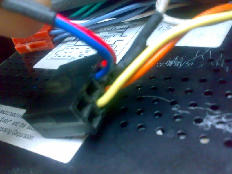

Van egy régi gyári Audi A6-os autórádióm. Az a problémám vele, hogy mikor rádugom azt a csatlakozót, amelyikról az áramot kapná, akkor kiéget egy biztosítékot a biztosítéktáblán, és a csatlakozón is érzem, hogy felhevül a kezemben. Elvileg a rádió hibátlan, nem volt semmi baja, mikor kivettük a kocsiból, de most mikor újból bele akartam tenni ez történt. A vezetékeket amennyire tudtam megnéztem, sérülések nincsenek rajtuk. Ha van valakinek bármi ötlete, kérem segítsen.
Üdv Sanyi. Magától a rádió nem megy tönkre. Gondolom valami más készülék volt közbe az autóba! Itt igen nagy áramnak kell menni ,valószínű a kapcsolt táp és a (-) van felcserélve. Külömben magában a rádió biztosítéka manne tönkre.

A kocsiba se volt más rádió, és ez a rádió se volt más kocsiba. Ezért is csodálkoztam, hogy akkor most miért nem működik. A kapcsolt tápot és a (-) -ot hogyan tudom felcserélni ? Esetleg a citrom, narancs vagy fehér vezetéket kellene máshova dugni ? Mellékelek pár képet.
Üdv . Ha minden az eredeti állapotban van akkor most sem kell felcserélni vezetékeket. Mivel a rádióban 5A biztosíték van, igy a rádió zárlata esetén az olvad ki. Próbáld ki külső tápról a rádiót. Öreg T

Csak a tápcsatlakozót dugod rá és már kiolvad a bizti, vagy rajta vannak a hangszórók is?

Először a hangszóró csatiját, utána az antennát dugtam rá és legvégül a tápot.
Próbáld meg hangszóró csatlakozó nélkül. Ha testzárlatos valamelyik hangszórókábel akkor is kiverheti a biztit, mert a nagyobb teljesítményű végfokoknak fél tápfeszültségen van a kimenete. Elég ha valahol odaér a hangszóró saruja a testhez és már kész is. Van itthon egy marék végfok ic-m, ami emiatt ment tönkre.

Üdv . Igazad van viszont 5A biztosítéknél a végfok igen kicsi, a vezeték nem melegedhet. A probléma inkább ott keresendő hogy az audi hátsó hangszórói aktívak (szerintem). Ezért ajánlottam az asztalon való kipróbálását a rádiónak. Ha az asztalon jó (max 1-1.5A) az áramfelvétel akkor tovább a tápvonalat kell ellenőrizni. Valamiért kivetétek a rádiót? Sérűlés vagy más szerelés.Az autó biztositékja 10-15A szokott lenni mivel legtöbbször valamivel pl. a belső világítással azonos biztositékja van. Öreg T

Megpróbáltam úgy, hogy csak a táp csatlakozót dugtam rá, de így is kiégeti a biztosítékot(ami 16A). Viszont most nem melegedett fel a csatlakozó a kezemben, de a végeredmény ugyan az lett. A kocsiba próbáltam egy másik rádiót, az is kiégette a biztosítékot, és az antenna csatlakozója szikrázott is, mikor rádugtam a rádióra.
A táp csatiban valoszinüleg meg van cserélve a plusz és a minusz. Esélyes, hogy a rádio(k)nak is annyi...
hmm, lehet majd megpróbálom egy harmadik rádióval.
Egy citrom, egy narancs és egy fehér vezeték megy a csatiba, melyik a + és melyik a - ? és melyiket hova dugjam ? A harmadik ródiót csak a vezeték csere után dugjam rá, vagy nem lehet baja így se ? a képek remélem segítenek. |
