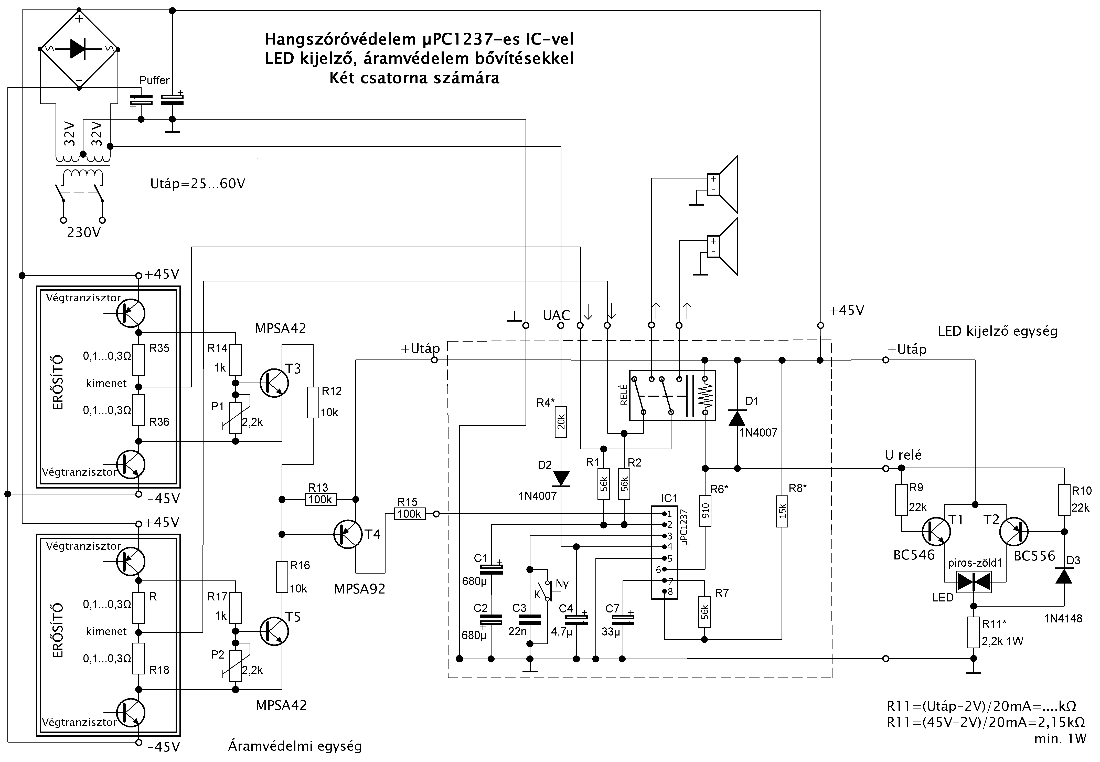

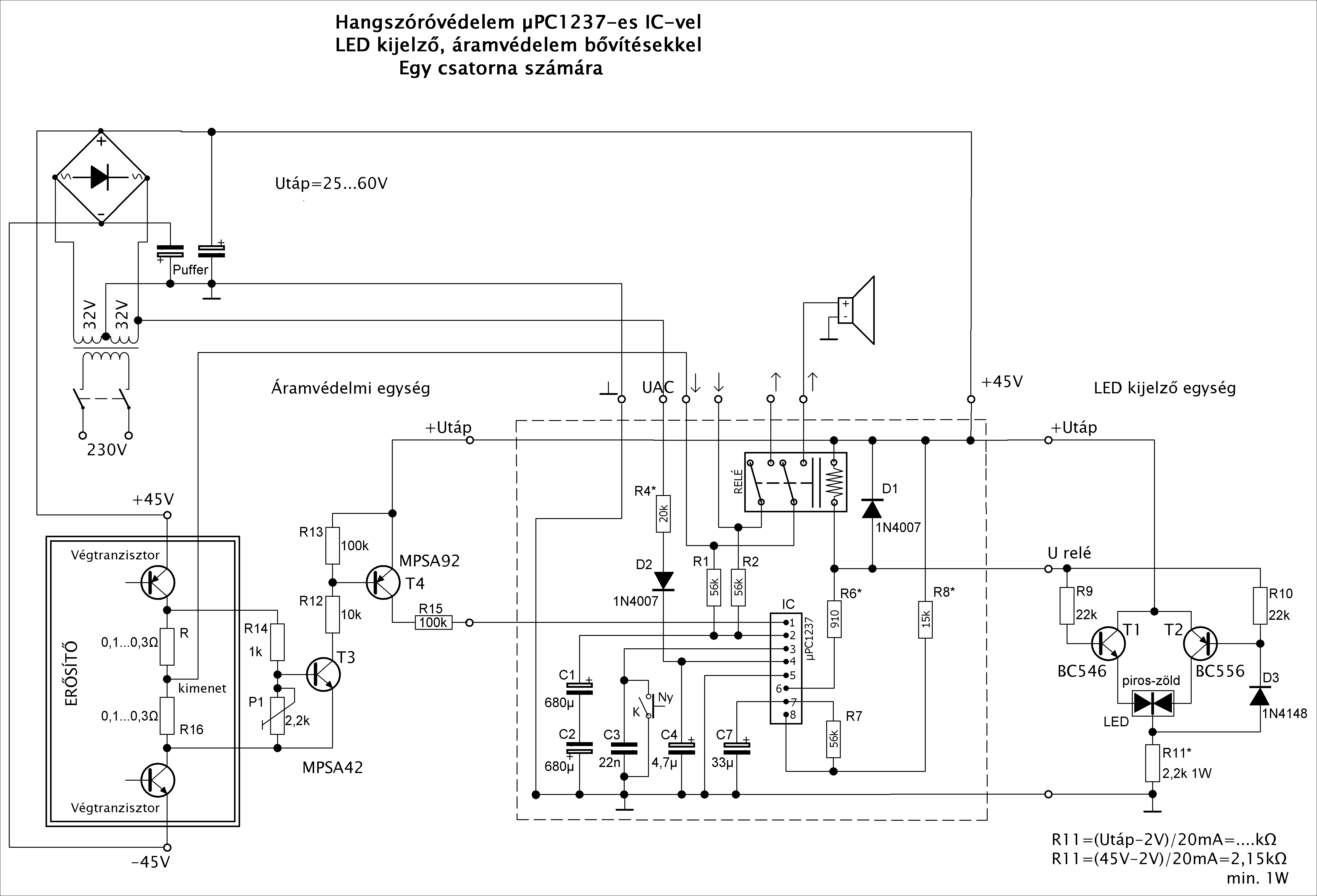

(#) vendelkiraly válasza MD_Pepe hozzászólására (») Jún 18, 2009 /
Én nem értek annyira a témához, csak a saját gondolataimat írom le, amik lehet, hogy teljesen távol állnak a valóságtól.
Ha egy hangdobozban van mindenféle hangszórótípus passziv váltókkal, attól még a hangszóró kimenetén van egy jól mérhető impedancia érték (ellenállásérték) ami pont elég ahhoz, hogy az azon folyó áramot figyeljük. Biztos más terhelést bír el egy mély,és egy magas, de kis kompromisszummal szerintem elég egy védelem is, aminek csak annyi lenne a szerepe, hogyha véletlenül túl magasra tekernéd a hangerőt lekapcsoljon. Lenne egy széles sáv, ami között biztonsággal használnád.
Az általam "favorizált" IC-s védelem más fórumokon történő némi továbbfejlesztésével született meg ez a kapcsolási rajz. Ez az erősítő végtranzisztorjainak (kollektor/emitter) ellenállásait figyeli.
Elég sokat kísérleteztem vele, és jól működik a B5-ös erősítőmnél. A 2,2k-os trimmer értékével lehet beállítani a max. hangerőt, aminél szeretném, hogy oldjon a relé.
Elég sokmindent tud ez az IC-s védelem, majd ha lesz kis időm egy pdf-be összeállítok mindent, amit erről a védelemről tudni lehet (kapcsolási rajzok, nyáktervek, leírások). Különböző verziók vannak, mindenki válogathat a kedve szerint.
(#) MD_Pepe válasza vendelkiraly hozzászólására (») Jún 18, 2009 /
Egy kis kompromisszummal lehet, hogy elég egy védelem is, ez igaz.
Nekem most mindkettő dobozban tönkrement a magassugárzó, de csak az, sem a közép, sem a mélyek nem mentek tönkre. Persze úgy is nézhetjük a dolgot, hogy jó, hogy a többi nem ment tönkre De szerintem ez most nekem azt jelenti, hogy a magasakat jobban kell védenem a többinél.
Ezen felül, ha hangszórónként van védelem, akkor csak az a hangszóró hallgat el, amelyik túl van terhelve. Ha úgy méretezném az egységes védelmet, hogy a magassugárzó védelmi szintjénél kapcsolja le az egészet, akkor jó eséllyel nem tudom kihasználni a közép- és a mélysugárzó(ka)t. Ez csak azért fontos, mert néha ez az erősítő és ezek a hangdobozok bulikon biztosítják a zenét és ott szükség van az otthonihoz képest nagyobb hangerőre. Tehát fontos, hogy ki tudjam használni a nagy teljesítményét a dobozoknak és az is fontos, hogy ha valamelyik magassugárzóval gond van, akkor ne legyen hirtelen csend, maximum a magashangok tűnnek el egy rövid (?) időre.
Köszönöm szépen a rajzokat, nagyon érdekesek. Ez tényleg egyszerre figyeli a teljes spektrumot, ami jó, de én továbbra is azon töröm a fejem, hogy hogyan tudom külön-külön védeni a hangsugárzókat.

(#) vendelkiraly válasza Jani350 hozzászólására (») Júl 1, 2009 /
Ha valóban IC-s a védelem, akkor némi "beavatkozással" könnyen ki lehetne iktatni az áramvédelmet. Ez előző oldalon közölt rajzaim segíthetnek a megértésben. Az IC 1-es lábát kéne kiiktatni, vagy (ha van) a tranzisztoroknál ellenállás, akkor annak az értékét változtatni. De legjobb lenne, ha lenne egy trimmer, mint nálam is, amivel lehet állítani azt a teljesítményt, aminél már old a rendeszer.
Lehet, hogy a gyári erősítő védelméhez is tettek ilyen trimmert.

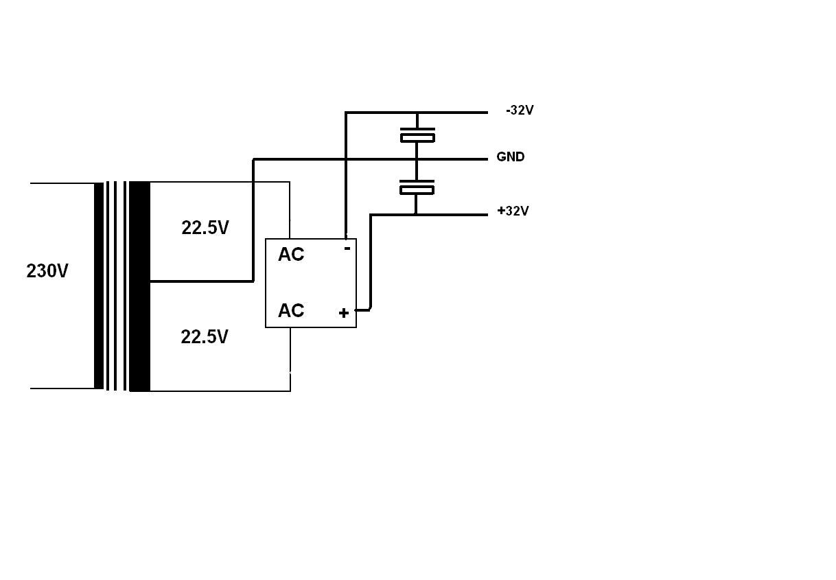

(#) zoly15 hozzászólása Júl 7, 2009 /
Megépítettem egy erősítőbe való koppanásgátló áramkört.. Itt található az ELEKTRONIKA/Kapcsolások, építési leírások/Hangszóróvédő kapcsolás menü alatt..
A problémám vele hogy hiába kötöm az U~ csatlakozást a trafó szekunderére nem érzékeli, azaz, ha táp feszt kap egyből meghúz kikapcsoláskor csak akkor kapcsol ki ha kimerült a puffer..
A sárga led halványan világít..
valaki tudna segíteni?
Csináltam a rajzot arról ahogy gondolom hogy hogy kötöttem be... Jó ez így? Én úgy gondolom hogy jó..
Előre is köszönöm!
(#) qvasz2 válasza zoly15 hozzászólására (») Júl 7, 2009 /
A rajzodon a táp + és - fel van cserélve
(#) zoly15 válasza qvasz2 hozzászólására (») Júl 7, 2009 /
Jaj, bocsánat, ez csak ELRAJZOLÁS a panel jól van bekötve!
Köszönöm hogy észrevetted!
A többi jónak tűnik.
És mennyi a táp, amit rákötöttél, mert a kapcsolás +-35V ra van kitalálva ??

(#) zoly15 válasza Dj TSM hozzászólására (») Júl 7, 2009 /
„fontos hogy azon az ágon nelegyen semmi kondenzátor,csak az a dióda és ellenállás.
Ezt hogy érted?
Én egy meglévő erősítőbe szeretném berakni.. Akol a trafóból 3 vezeték jön ki ez 2X 23V körül van..
Aztán egy egyenirányító majd puffer..
Akkor emiatt nem működik rendesen?
Előre is köszönöm!

(#) zoly15 válasza Alkotó hozzászólására (») Júl 7, 2009 /
Alkotó!
A csatolmányban látott táphoz használható a te módosított kapcsolásod?
Az erősítőben így van csinálva a táp..
(#) Alkotó válasza Dj TSM hozzászólására (») Júl 7, 2009 /
Ne bonyolítsd túl azt a váltó dolgot. Az ott van alapból minden erősítőben, csak egy darab dróttal hozzá kell kötni a védelemhez is.
Semmi csapolás, meg külön táp, meg "mittudomén" még milyen sallang. CSAK egyetlen szál vezeték!
Alkotó
(#) Alkotó válasza zoly15 hozzászólására (») Júl 7, 2009 /
Persze, minden gond nélkül!
Mint ahogy szinten minden szimmetrikus táppal működő erősítőhöz is. Ahol meg nem szimmetrikus a táp, ott nem is kell figyelni a kimeneti egyent, mert ott soros kondi van.
