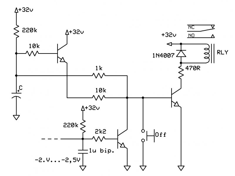

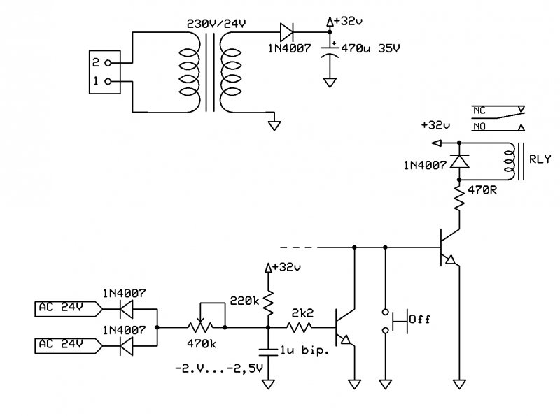

(#) ABU hozzászólása Máj 23, 2009 /
Egy kis kiegészítés dbase hangfalvédő erősítőkhöz c. cikkéhez.
Az ötlet nem az enyém, a Rádiótechnika 92/2 591. oldalán leközölt kapcsolásból lett átemelve egy részlet. Az ott lévő áramkört kb. 5 éve használom, egyszer már bizonyított is.
A lényeg, hogy egy tranzisztor figyeli a váltófesz meglétét, ami a védelmet tápláló trafó szekunder tekercsére van kötve. Az áramkör kikapcsolásakor a relé azonnal elenged, nem pedig a tápelkó "lemerülése" után.
Van benne egy nyomógomb is kézi tiltás céljából.
A trimerrel -2...-2,5V közötti feszültséget kell beállítani, ami a kondin mérhető. Kisebb kapacitás gyorsabb elengedést eredményez, de így ahogy van pont jó.
Így lehet használni kétutasan egyenirányított tápot is.
Nagyjából ennyi. Használjátok egézséggel

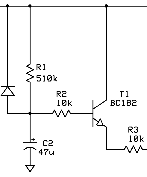

(#) ABU válasza ABU hozzászólására (») Máj 24, 2009 /
Még egy kis tipp.
Ha az eredeti kapcsolásból kivesszük a kondival párhuzamos 1Mohm- os ellenállást, majd a pozitív lábáról egy 1kohm-os ellenállással elmegyünk a váltófesz meglétét figyelő tranzisztor kollektorára, akkor az áramkör kikapcsolása után a kondi gyorsan kisül.
Így ha ki-be kapcsolgatjuk a cuccost, akkor nem fog a relé azonnal meghúzni és nem fog lecsökkenni az időzítés amiatt, mert a kondi még töltött.
(#) proli007 válasza ABU hozzászólására (») Jún 2, 2009 /
Itt az 1kohm-al, valami nem kerek... Mert valóban olyan gyorsan kisül a kondi, hogy "fel sem töltődik".
üdv! proli007

(#) ABU válasza proli007 hozzászólására (») Jún 8, 2009 /
Működik a dolog legalább is nálam, már tesztpanelen megépítettem és használtam is, nem "remeg" a relé, határozottan megtud húzni.
Itt van a teljes rajz, bizonyos részek nem az én ötleteim, csak más rajzból lett átrakva ide. Mint az AC és DC figyelés.
A piros LED a relé elengedett állapotában világít. A zöld meg működés közben. Az SW1 nyomógomb kézi működtetés, amíg nyomva tartjuk a relé elenged. Ide lehet tenni valami hőfokfigyelő áramkört, ami helyettesítheti a nyomógombot.

(#) proli007 válasza ABU hozzászólására (») Jún 8, 2009 /
Őszintén szólva nem értem. Vagy valami álruhás van itt, vagy nem a rajz szerint (esetleg alkatrész érték) van elkövetve.
Csak számolgattam:
- Ha a 32V-ról az R1 220kohm-os ellenállás tölti a kondit, akkor ott maximum 145uA áram folyhat. Ez az áram folyik be az R7-en keresztül a T2 bázisba. Az 510ohm-on így 74mV feszültség esés van. Ez a feszültség nem képes kinyitni a T1 Bázis-emitter diódáját, tehát R2,T1,R3 olyan, mint ha ott sem lenne, ott kollektor áram nem folyhat T2 bázisa felé.
- Tekintve, hogy a 145uA áram a T2 bázisába folyik be az R7-en keresztül, a kondiban ennek a két feszültségnek összege lehet. UC2=UBE+UR7, itt ez kb. 725mV. (erre írtam, hogy gyakorlatilag fel sem töltődik.
- A T2 145uA bázisáram és a katalógus szerinti 100..630 béta mellett, annak kollektorárama 14,5..91,3mA között lehet, típustól függően. Tehát a kapcsolásban 50mA-es átlagos meghúzású 24V-os relét figyelembe véve, T2 minimális bétája 344. Tehát a T2 bázisáramának megválasztása elég necces képet mutat számomra. (azaz éppen csak-csak elégséges)
üdv! proli007
(#) ABU válasza proli007 hozzászólására (») Jún 10, 2009 /
Tényleg hülyeséget csináltam.
Először a teszt áramkör épült meg, aztán lett kész a rajz, és ez most tűnt fel. Annyira nem vagyok benne a témában, a fenti számolásod után most már világos.
Viszont diódával lehet gyorsítani a kondi kisülését. Jóval gyorsabban mint az ellenállással. Így már minden ok.
(#) proli007 válasza ABU hozzászólására (») Jún 11, 2009 /
Szerintem is így a helyes. Örülök, hogy világos a dolog. Lényeg, hogy tisztázódik valami, és hogy az ember elgondolkozzon rajta.
üdv! proli007
