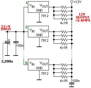

Találtam egy kapcsolást ami a 7812-es ICk párhuzamos üzemét lenne hivatott bemutatni.
Namost 3DB IC van benne és azt írják, hogy 6A-t bír.
Ha jól tudom egy Ic csak 1A-t tud leadni?
(#) gg630504 válasza hadnagyakos hozzászólására (») Júl 31, 2009 /
Csak hármat rajzolt le a hatból. A bemenetnél zölden ott a sorszám. 1, 2 ... 6.
(#) hadnagyakos válasza gg630504 hozzászólására (») Júl 31, 2009 /
Köszönöm a válaszod! Ezt valahogy nem láttam...

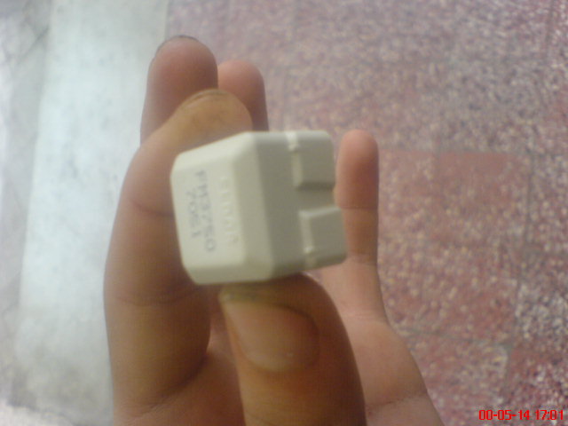

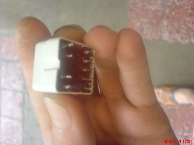

Az lenne a kérdésem, hogy egy 10V-os telefontölőből kivettem a trafót, mert rossz volt a töltő, és a trafónak egyik oldalán 5 kivezetése, a másikon 4 (2-2 külön) van, Na most én ezt a trafót szeretném csak simán egyenirányítani, pufferelni, csak az a gond hogy nemtudom, hogy melyik kivezetés a primer, secunder? Tudtok ebben segíteni?
(#) nagy_david1 válasza wtc hozzászólására (») Júl 31, 2009 /
Mekkora trafó kb írd le a méreteit. Nagy a gyanúm hogy az egy kapcsolóüzemű töltő s azért van a trafónak ennyi kivezetése, és ha igazam van ebben akkor ezt a trafót te nem tudod úgy meghajtani mint egy hagyományos lemezes hálózatit, ha ezt akarod. Szerintem telefon töltőhöhöz túl sok lenne ennyi kivezetés hagyományos lemezes trafóról.
(#) wtc válasza nagy_david1 hozzászólására (») Júl 31, 2009 /
Szia! Mellékeltem két képet, az van ráírva, hogy: ELDOR
FM 37507051
Hát javítsatok ki ha tévedek de igazam volt azzal kapcsolatban hogy ez nem lemezes trafó, és szerintem ez a trafó mellett ha megnézed onnan ahonnan kivetted nem csak egy egyenirányító és egy pufferkondi van hanem még sok más dolog is pl ellenállások és félvezetők. Szerintem ezt aligha tudod használni eredeti elképzeléseid szerint. És ha netalán lemezes trafó lenne is akkor is ekkora méretben aligha lenne 1VA-nál több. Esetleg várd meg egy tapasztaltabb ember véleményét is. Vannak olyan töltők is, főleg régebbiek, pl nokia, mik "olyan trafósok mit te keresel", de azok a töltők vagy 5xör nehezebbek, de nagyrészüket nem így oldják meg.
