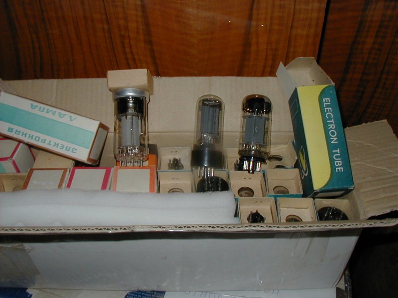

Kedves "csöves" barátaim, "védjetek" meg! A vaterán egy eladó arról akar meggyőzni, hogy már pedig azok új csövek.
Előzmény. Írtam neki, hogy:
„Csak tájékoztatom, hogy a képen látható csövek egyáltalán nem újjak, sőt eléggé használtak. Látszik ez az EF illetve a 85-ös felirat alatti, üveg elszíneződésből, az oda kirakódott, belül elpárolgott fémből.”
Erre válasza:
„Értesítem, hogy a csövek belső felületén lévő tükröződő felület a gyártás során alakul ki, amikor nagyfrekvenciás térben felmelegítik a "gettertartó"-ba helyezett könnyen párogó fémet, hogy az - az üveg felületére kicsapódva - a cső belsejében lévő gázmolekulákat lekösse. Ha ez a réteg - a "gettertükör" fehér, akkor a cső levegős, tehát használhatatlan. A cső "korát", használatának mértékét a gettertükör méretéből megállapítani nem lehet. Jó volna, ha ilyen külső jelek alapján meghatározhatnánk egy cső elhasználódási fokát!”
A kérdésem törölte, de miért Én nem az Ő aukcióját akarom rontani, hanem a kezdő csöves vásárlót megvédeni attól hogy olyan terméket vegyen meg, ami korántsem fedi az eladó által állított állapot valóságát. Bár az ára, és a cső típusa miatt, szerintem, nem valami nagy tolongásra számíthat érte. Immáron vagy 1000 darab elektroncsövem van itthon, új, használt, lelkét kilehet vegyesen, hogy már látásból is megtudjak különböztetni egy vadonás újat, egy "lefüstölt" használttól.
(#) tiggersoft válasza Action2K hozzászólására (») Aug 3, 2009 /
Sőt szerintem még a lábai is görbék ami arra utal, hogy a foglalatból húzták ki...
(#) Müszi válasza Action2K hozzászólására (») Aug 3, 2009 /
Szerintem is újak. Volt egy pár olyan cső amit én bontottam ki elősször a dobozából, és mind így néztek ki.
Úgylátom a felirat is teljesen ép tehát szerintem a két cső valóban uj.
üdv
(#) Action2K válasza (Felhasználó 13571) hozzászólására (») Aug 3, 2009 /
És a getter elfüstölésekor az oldalán a lyukaknál is ki kell csapódnia, nem csak a tetején?
Ki szokott, Szinte EL84-en látni ugyanezt a jelenséget.
üdv

(#) Action2K válasza Müszi hozzászólására (») Aug 3, 2009 /
No megint tanultam! Ezek viszont tuti még foglalatban is max a gyárban voltak. A dobozuk még sértetlen a gyári vas kapcsokkal vannak lezárva. Nem lehetett nem hazahozni őket. Egy kisebb karton GU-50, 6P3SZ-E, pár darab 6P3SZ. Most már tényleg neki kellene állnom a komolyabb alkotásoknak is, nem csak a drótkupacot hallgatni. Persze előtte kell még foglalat is nekik.

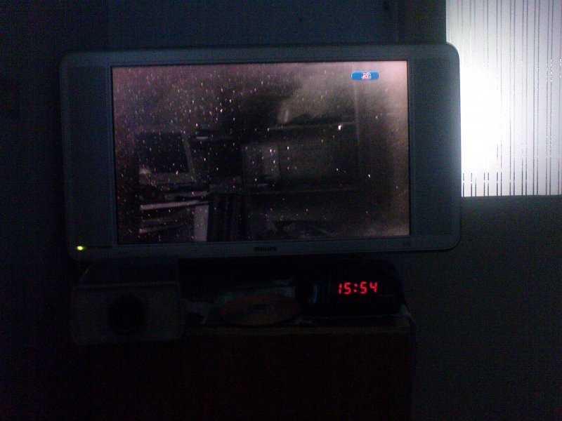

(#) Ricsi89 hozzászólása Aug 4, 2009 /
helló!
Van egy kamerám. Szerintetek miért ilyen a képe? Tiszta ilyen fehér pöttyös a kép, mint a képen látható. Ez egy régi kamera még vidikon felvevőcsővel. Mivel nem elektronikai kérdés, remélem elfér itt és valami tudja, hogy miért ilyen. Vak sötétben is ott vannak a pöttyök.nem lehet, hogy valami kosz az objektív és a felvevőcső között?
(#) Action2K válasza Ricsi89 hozzászólására (») Aug 4, 2009 /
Szerintem kiégtek a fényérzéken szemcséi a NewVicon csőben. Olyan hiba, mint az LCD-k pixelhibája.

(#) Ricsi89 válasza Action2K hozzászólására (») Aug 4, 2009 /
Hát ez rossz hír. Úgysem használom, csak egyszer kaptam és most beüzemeltem már, hogy megy-e egyáltalán. El lehet marháskodni azért így is vele.
