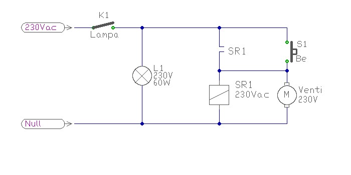

(#) proli007 válasza djadji hozzászólására (») Jan 7, 2008 /
Nos, amit szerettél volna ilyen egyszerű.
Természetesen szükség van egy 230V de váltós relére.
A nyomógombnak lehet használni a kereskedelmi forgalomban kapható "csengő" gombot. Semmivel nem veszélyesebb, mint a lámpa kapcsoló.
A Relét, persze jól szigelt dobozban kell berakni, és kissé melegedni is fog, mert a váltós többet fogyaszt.
Ha 230V egyenfeszültségű relét tudsz csak szerezni, akkor a relét egy greatz egyenirányító közbeiktatásával táplálhatod.
(A motor persze nem kommutátoros, ahogyan az ábrán látható)
Ha a villanyszerelésben nem vagy jártas, akkor bízd inkáb szakemberre! Vizes helyiség még veszélyesebb, mint más.
üdv! proli007

(#) djadji válasza proli007 hozzászólására (») Jan 13, 2008 /
ÖNtartó relé? Ez valami iolyasminek tűnik mint amit én szeretnék.... Ez tetszik...
Szerinted ez nem lenne jó?
A váltórelét nem értem.. (mármint hogy miért is kell annak váltórelének lennie...) De majd megnézem neten...
(#) proli007 válasza djadji hozzászólására (») Jan 14, 2008 /
Bocsánat, nem szól senki, hogy az SCH képet raktam fel, Djadji válaszához.
Így már talán érthető.

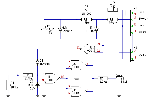

(#) proli007 válasza djadji hozzászólására (») Júl 10, 2009 /
Most mondjam el, hogy ez a "fogyasztói társadalom"? Aminek mint definíciónak, már önmagában sincs értelme, a valóságban meg egyáltalán... Itt az mondják, hogy az árat a kínálat és a kereslet határozza meg. Ha nem lesz nyereséges kenyeret sütni, tejet termelni, akkor egyszerűen nem iszunk? Hol van már a "ráfordítás+hozzáadott érték és a tisztességes haszon" mint értékképző fogalmak...
Nem rég raktam fel, ezt a gyári rajzot. Ez nyomógombra indul, és adott ideig működik. Egy kis TO93-as tirisztor kapcsolja a ventit. A vezérlése is 230V-ról megy.
Jóval előbb, kissé komplikáltabb, de két csatornás időzítőt is tettem már fel, amit nem kell indítani, hanem a lámpa fényére aktiválódik (persze ha nincs ablak a fürdőszobán) De csak akkor indul el, amikor hosszabb időn át tartózkodunk bent. Azért kettős, mert függetlenül a budihoz és a fürdőhöz külön áramkör van benne.
üdv! proli007
- A 230V-os váltófeszültségű részeknél, a nyákon a széles hézag a vezetősávok között, a legfontosabb. Arra fokozottan ügyelni kell, hogy az áramkör minden része feszültség alatt van. Tehát élesztésnél célszerű leválasztó trafót használni, mert az áramkör bármely részének érintése végzetes lehet. De ha trafó van, akkor is megérinthető a 230V-os feszültség, csak a földhöz képest nem ráz.
Szóval igen óvatosnak kell lenni, és ha abszolút nincs gyakorlatod, az áramkörökkel, akkor ne fogj hozzá, keress valakit akinek van már tapasztalata.
- Az áramkörben nincs bizti, tehát ha zárlatot csinálsz, repül minden.
- A 2.2kohm-os ellenállás minimum 2W-os és melegszik. Ezért azt célszerű nem a nyákra szorítani, hanem a levegőbe kissé felemelni, had tudjon hülni.
- Azt azért ne tőlem várd, hogy a Hestore árlista alapján összeadjam az árakat. Azt talán magad is megteheted.
üdv! proli007

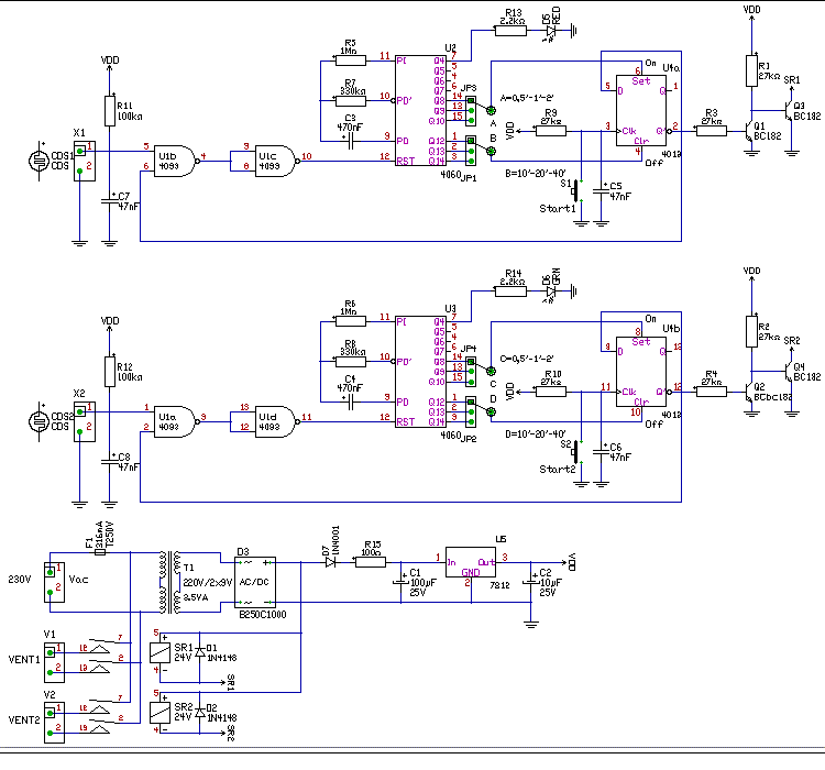

(#) ludus válasza proli007 hozzászólására (») Szept 8, 2011 /
Néhány év elteltével proli007 fórumtárs (#159266) elképzelését továbbfejlesztve gondoltam a megvalósítást egy mikrovezérlőre bízni... Nincs valakinek konkrét megoldása a témára?
(#) proli007 válasza ludus hozzászólására (») Szept 11, 2011 /
A PARSIC-al kb. fél óra alatt elkészíthető, ha ez megfelelő.. Az 1-es csatorna 3/10perc-re, míg a 2-es csatorna 5/20perc-re van beállítva. Remélem működni is fog, mert én ugyan ki nem próbáltam.
üdv! proli007
(#) ludus válasza proli007 hozzászólására (») Szept 11, 2011 /
Köszönöm a választ! Ha csak egy csatornát akarok használni elég ha kihagyom a felesleges elemeket? CDS-nek milyen fotoellenállást használjak pontosan?
A forráskódot is feltennéd?
Köszöönm!

(#) proli007 válasza ludus hozzászólására (») Szept 12, 2011 /
Természetesen csak kihagyod ami felesleges. Ha a PARSIC file-t felteszem, akkor a forráskódot is megnézheted benne. Bár ha nem vagy ASM-ben túl otthon, nem fogod érteni. De ez már itt gyakorlatilag Off-nak számít.
A CDS ellenállások meglehetősen egyformák. Sötétben Mohm értékűek, világosban kohm nagyságrendre csökkennek. Én felhúzó ellenállás gyanánt a PIC belső felhúzó áramkörét használtam, de ha az érzékenység "túl jó" akkor a bemenet és az 5V közé tehetsz megfelelő értékű ellenállást.
üdv! proli007

(#) proli007 válasza ludus hozzászólására (») Szept 14, 2011 /
Alapvetően nincs ebben semmi kínai. Ha az eredeti CMOS logikával készült áramkörnek érted a működését, akkor ezt sem nehéz megérteni. Itt is logikai áramkörök vannak, csak kissé nem a megszokott IC-k, hanem azok funkcióit megvalósító blokkok. Hogy kevesebb elemet tartalmazzon a program a blokkok működése paraméterezhető. De ha szeretnéd elmagyarázom hogy itt a blokkoknak milyen feladatuk van van, ha elárulod eddig miben vagy jártas. (De nem ebben a topikban)
