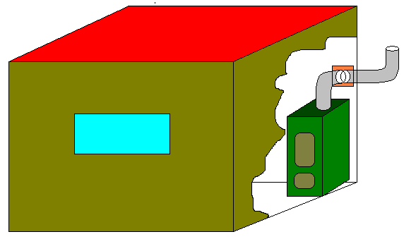

Vajon mire keressek a neten ha olyas valami érdekelne, amivel dupla falú faházon (2 centis deszka - 8 centi szigetelés - 2 centis bútorlap) ki lehet vezetni kályhacsövet. Ugyanis műhelyt építek és kályhát is akarok bele. Egy rajzot is összehoztam: az a narancs kis dobozka lenne az amire kíváncsi vagyok, hogy hogy hívják?!
Ötlet? (köszi)
(#) sándor válasza Mzolee hozzászólására (») Júl 18, 2009 /
Szia! Nem tudom van e rá lehetőséged, betonból önteni egy kivezetőnyílást a csőnek, hőszigetelés gyanánt kevernék bele perlitet .Nem tudom mennyire lenne így masszív? ha van kőműves vagy hozzáértő kolléga ,esetleg a keverési arányokban segíthetne.

(#) Action2K válasza Mzolee hozzászólására (») Júl 18, 2009 /
Szia! Igen kapható. Arra vigyázni kell, hogy a beton átvezetőbe mindenképpen tegyél köralakú vasalást, mer nagy lesz a hőingadozás, és szétreped. Mondhatnám a Ytongot is de az drága, és piszok óvatosan kellene kifúrni. No meg az is elrepedhet. A beton is megfog repedni idővel, de a vas összetartja. A beton 1/5 (1 cement/5 sóder) arányban jó oda. Perlitesítve
Bár, én az egészet lemezből és kőzetgyapotból oldanám meg.
(#) sándor válasza Action2K hozzászólására (») Júl 18, 2009 /
„Bár, én az egészet lemezből és kőzetgyapotból oldanám meg”
Viszket mindenem csak belegondolok...
Egyébként ez is jó megoldás.
(#) Action2K válasza sándor hozzászólására (») Júl 18, 2009 /
Az üveggyapot az alaktomosabb, a kőzetgyapot "barátságosabb". Nem keverendő össze a kettő. Vannak egyébként olyan kőzetgyapotok, amiket táblákban kapni, merevített a két oldala. 250°C-ig hőálló.

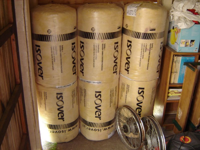

Tényleg? az jó mert már most 33 m2 - 7,5-ös kőzetgyapot áll a fészerben és várja, hogy beépítsem a műhely oldalfalaiba...
(#) kobold válasza Mzolee hozzászólására (») Júl 18, 2009 /
Tényleg, nem tudja valaki, hogy forgalmaznak-e valahol 1-2 cm vastag kőzetgyapotot a képen is látható tekercs-kiszerelésben? Néhány elég rosszul sikerült lemezajtó utólagos hangszigetelésére kellene egy csarnokba (duplafalú ajtók, épp csak hungarocell-táblákat vágtak bele, ami nem igazán erre való).
