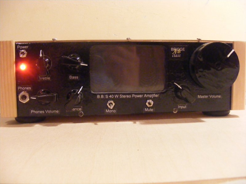

Üzemképes lett az új erősítőm, és megmutatom. Ez afféle kezdő erősítő, ugyanis nem igazán vagyok jártas az erősítőkben. Ez a cucc tulajdonképpen jól mintázza, hogy mit lehet TDA ícékből kirakni. Minden része ícés, kivéve a kijelzőt, bár a kivezérlésjelzőben az van. Természetesen nem audiofil hangzású, de nem is ezt vártam. Tulajdonképpen ez az első "komolyabb" erősítőm...
A felhaszált IC-k:7805, 7812, TDA1524a, TDA 7375, TA7666 .A vicc kedvéért: a táp külön van, és a cucc plexitetős. A végfokot egy kiszolgált PII-es hűtő hűti.
A kijelzője többfunkciós, és egy bistabil váltja a kijelzendő dolgokat. A kijelzőket pedig diódákból (80 db) álló VAGY-kapuk hajtják

(#) lidi válasza effect hozzászólására (») Júl 20, 2009 /
Huáhh ! Igaz ez is erősítő, de ötletes, 21. században diódás rom. Na ez már valami. És miket tud még kiírni a kijelzőre ? A festés lehetne szebb picit, de a gombok, az elrendezés, meg két oldalt a fa az jól néz ki !

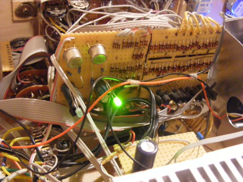

Hát, mivel a kijelzője gyakorlatilag három funkciós, úgy működik, hogy alul a világító L és R betűk után van a kiv. jelző, ez folyamatosan látszik, de felette kettő sor van kirakva miniatűr Led-kijelzőkből, ez az első állásnál a hangerőt jelzi 0-tól (ez egy vonal) 8-ig, alatta pedig azt, hogy mono, vagy sztereó üzemmdban van-e, a következő állásnál pedig azt, hogy melyik bemenetről szól, 1-től 4-ig, és azt, hogy némítva van-e a végfok-ugyanis ilyenkor a fülhallgató-kimenet nem hallgat el. Dobok fel pár képet még róla. Az a sok diódás a kijelzőegység hátulja. Ott látszik is, amint a bistabil egyik ledje világít. Valamint, a másik képen a forgókapcsoló, ami hangerőszabályzó poti hátuljából áll ki...
